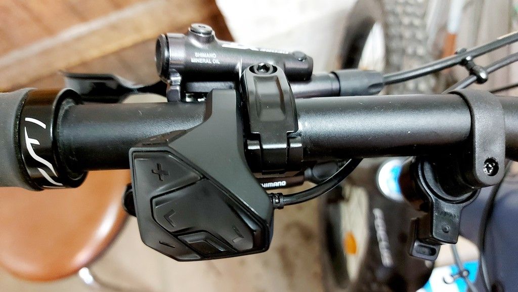

@Telemaxx, Wenn du den Shimano (und viele andere) nimmst muss du am Seilzug garnichts machen, da diese den "Nippel" zum Einhaken nicht benötigen. Da wird der Zug mit einer Schraube geklemmt.
Es liegt ein neuer bei, aber wie gesagt man kann den aktuellen weiter nutzen.
Eigentlich muss du nur die Tonne an der Stütze aushängen um die Spannung rauszunehmen. Dann am Hebel den Nippel des Zugs rausschieben und abschneiden. Evtl. Bei der Gelegenheit die Außenhülle kürzen. Dann ist der Seilzug vermutlich lang genug um ihn an der Shimano Remote auf "Zug" zu verlegen. Falls nicht, dich den neuen einfädeln. ;)
Und darauf achten die Außenhülle nicht versehentlich durch den Rahmen zu ziehen. Diese beim Motor "um die Ecke" wieder einzufädeln ist etwas fummelig.
Zur Shimano Remote: Die hat nur 7mm Auslöseweg, d.h beachte unbedingt die Zugspannung nach dem Einbau, sonst löst die Sattelstütze nicht richtig aus...

danke, so werde ich es machen.
ich habe mir die neue "billigere Version" bestellt.
https://www.bike-components.de/de/Shimano/SL-MT500-IL-Remotehebel-mit-I-Spec-EV-p77737/die soll 9mm haben, wie ich gerade überprüft habe.
kostet nebenbei nur die Hälfte.
die Außenhüllen werden hoffentlich beide durchgängig sein...
hat alles prima geklappt.
danke an die Pioniere.

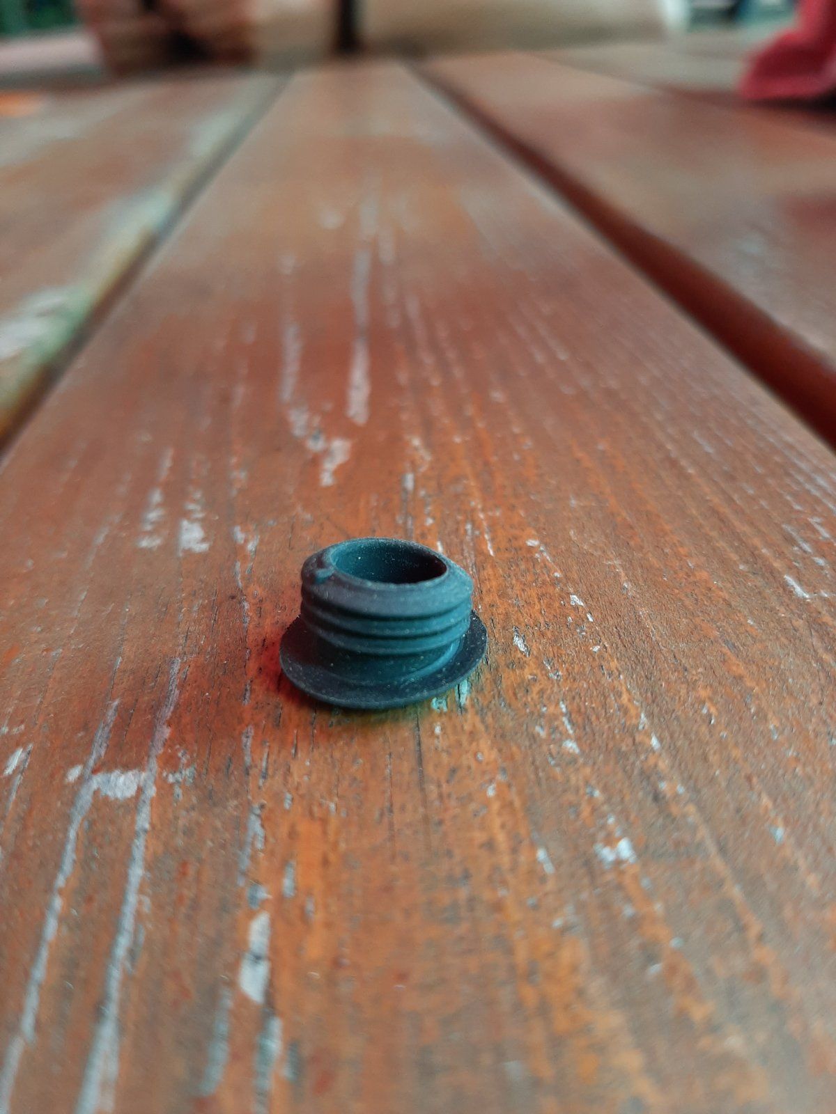

Guten Abend zusammen,

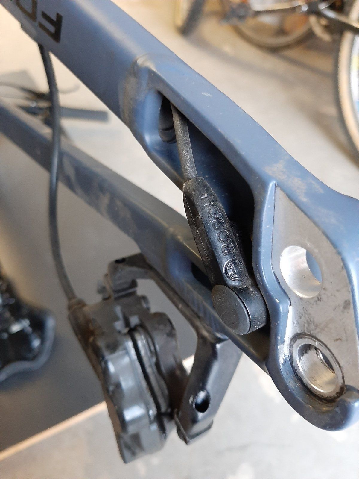

Habe beim Flicken des Schlauches bei meinem Jam² 6.8 diesen Stopfen auf dem Garagenboden gefunden. Hat jemand nen Tipp wozu er gehören könnte?
Danke und allen einen erholsamen Sonntagabend!
VG Julian
Besten Dank, genau richtig!

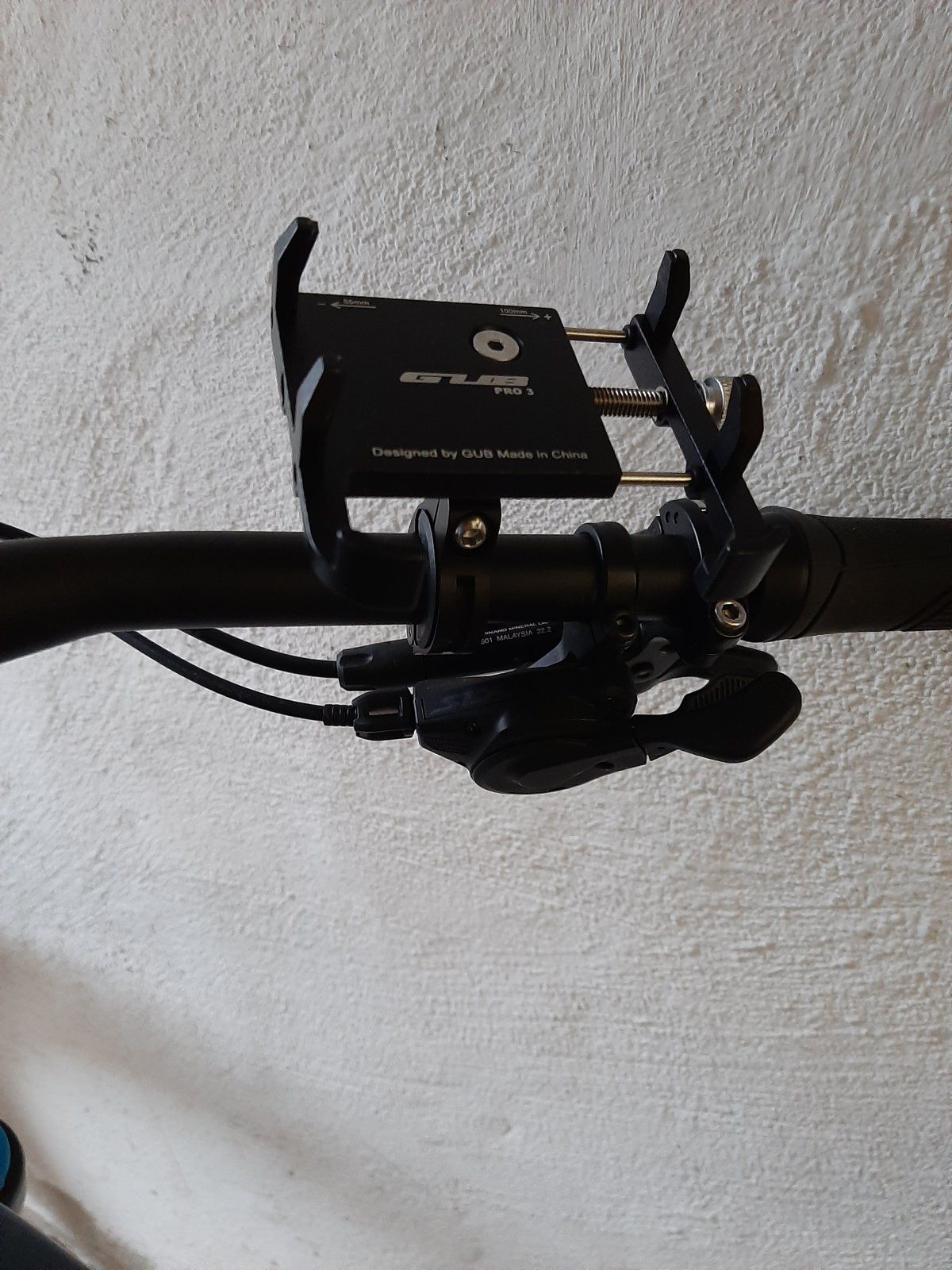

Nochwas: Kann diese Handyhalterung empfehlen.
Absolut kein Geplapper, dafür aber auch kein Kugelgelenk...
Diese Handyhalterung habe ich auch gehabt. Absolut fest, das stimmt.
Aber bei einem kleinen Sturz gibt die Halterung kaum bis gar nicht nach. Das Smartphone fängt den Sturz ab. Ende vom Lied, Smartphone kaputt.
Seit dem nutze ich Halterungen aus Gummi. Die wackeln auch nicht am Lenker und bei einem Sturz dreht sich das Handy weg. Dann hat man vielleicht einen Kratzer am Gerät, aber es bleibt intakt.

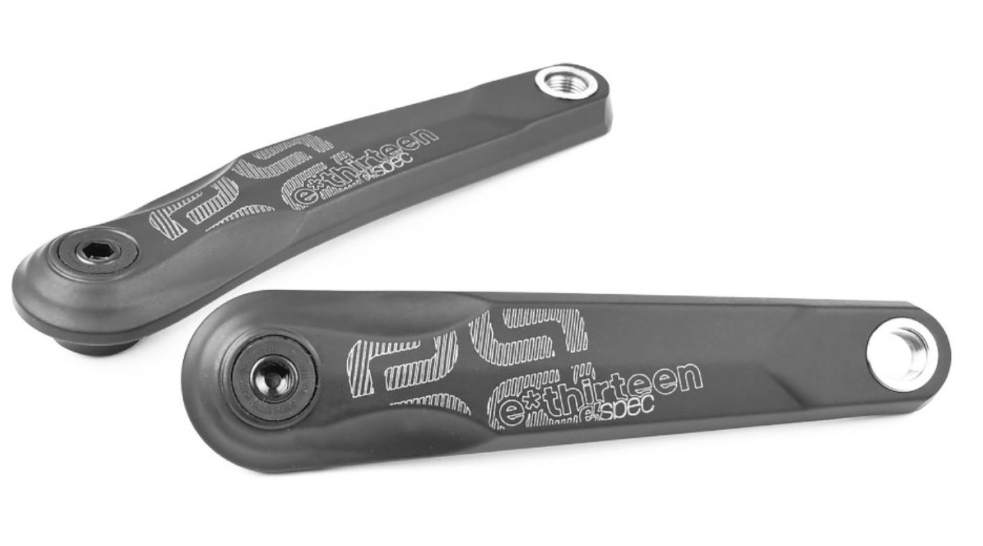

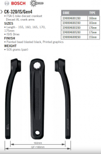

2.) Die Kurbelarme. Folgendes ist montiert: FSA CK 320/IS 165mm. Auch wenn es sich nicht nach viel anhört würde ich gerne auf 160mm wechseln, um einfach möglichst viel Platz unter den Pedalen zu haben. Inbesondere bei Uphilltrails sind auch wenige mm ein Vorteil. Kürzer als 160mm würde ich bei meiner Schrittlänge (86cm) nicht gehen wollen. Gibt es hier andere Erfahrungen mit evtl. noch kürzeren Kurbeln?
Kann jemand sagen, welche Kurbeln passen? Ich hätte gern Alu, möglichst leicht. Mir ist nur die Miranda Delta und die Praxis Kurbel bekannt. Welchen Q-Faktor brauch man da? Im Anhang das Datenblatt der montierten Kurbel.

zur Kurbel - die E*Thirteen e*spec plus Bosch CX gen4 Kurbel hat m.E. Weniger Rand zum Gewinde der Pedals. Ist Alu und Wiegt gemessen bei r2-bike 498g das Paar
