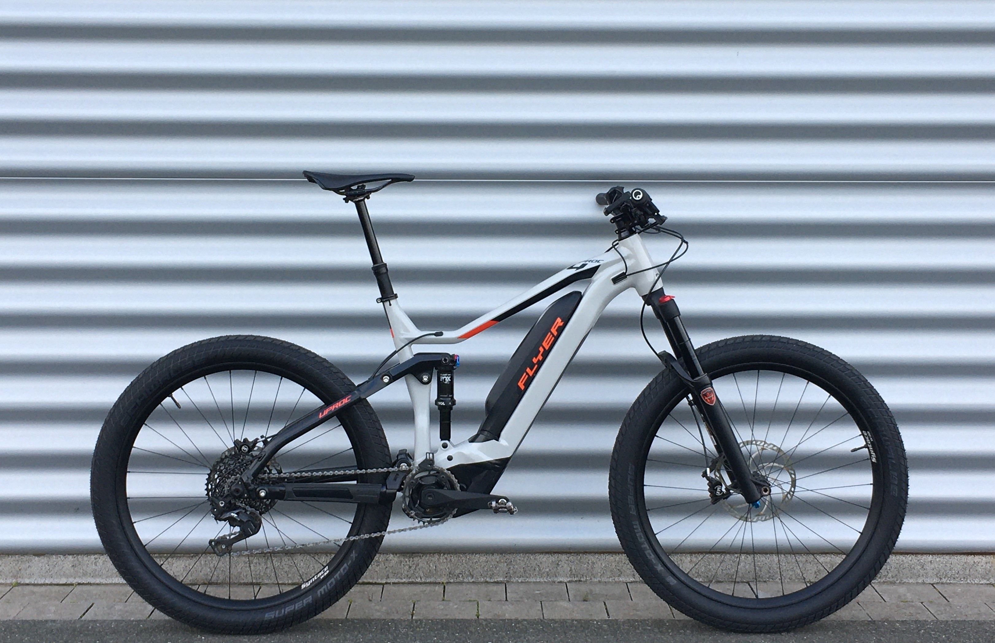

Die ersten 152 Tage mit dem Flyer waren klasse. Im Mai während unseres Südtirol Urlaubs hatte ich mal Bock ein eMTB auszuleihen.
S.S.38 bikeshop in Lana hat mir für einen Tag ein Flyer Uproc 4 zur Verfügung gestellt.
War meine erste Fahrt auf einem eMTB und ich war total angefixt. Eigentlich bin ich eher der Lycra MTB Marathon und 24h Fahrertyp.
Daher bis auf ein Specialized Epic Expert 2012 alles Hardtails, meist mit Carbonstarrgabel.
Das Radon Swoop Enduro meines Sohnes find ich auch klasse, habe aber keine Lust so ein bike den Berg hochzutreten - das geht mit meinen Hardtails deutlich angenehmer und schneller.
Mit der Motorunterstützung sieht die Sache dann mal komplett anders aus: 140mm und Plus Bereifung - bergab eh richtig gut - machen auch Uphill einen Riesenspaß!
Es kam wie es kommen musste - der haben-will-Effekt hat sich durchgesetzt. Also das Leihbike brav zurückgebracht und direkt ein Neues gekauft ;)
Ein weinendes Auge war leider mit von der Partie: mein Specialized Hardtail mit Lauf Forks Trail Racer Gabel musste ich auf Drängen der Regierung verkaufen - also keine 24h MTB Rennen mehr :confused:
Aber das ebike begeistert mich auf jeder Fahrt und immer wieder frage ich mich, warum ich das nicht eher mal ausprobiert habe.

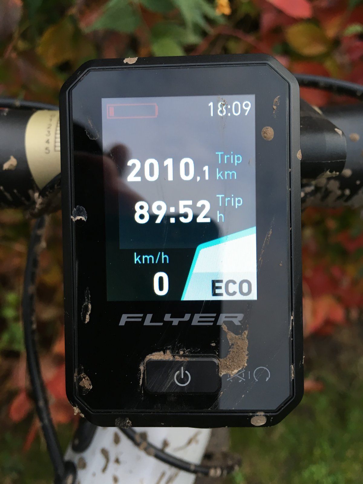

Ein bisschen Statistik - 40 Akkuladungen mit durchschnittlich 1.297hm auf 50,25km und 2:15h Fahrzeit.
Bisher - toi, toi, toi - bin ich von Defekten verschont geblieben. Zwar insgesamt 3x Fehlermeldung "Lichtsensor", aber das bedeutet nichts anderes als Matsch auf dem Helligkeitssensor vom Display. Ach so, und einen Platten bevor ich auf tubeless umgerüstet habe.
Verschlissen habe ich einen Satz Bremsbeläge vorne nach 34.001hm auf 1.299km und einen Satz Bremsbeläge hinten nach 40.651hm auf 1.550km.
Ein paar Komponenten wurden ausgetauscht (siehe Album Aktueller Status Flyer). Die beste Entscheidung war es den knüppelharten Alulenker gegen einen Renthal Carbon auszutauschen - seitdem keine Armpump Probleme mehr.
Die zweitbeste die Magic Mary vorne und vor allem die tubeless Umrüstung.
Die Manitou Gabel und der Fox Dämpfer wurden vom S.S.38 bikeshop perfekt auf mein Gewicht und meinen Fahrstil eingestellt - alles top!

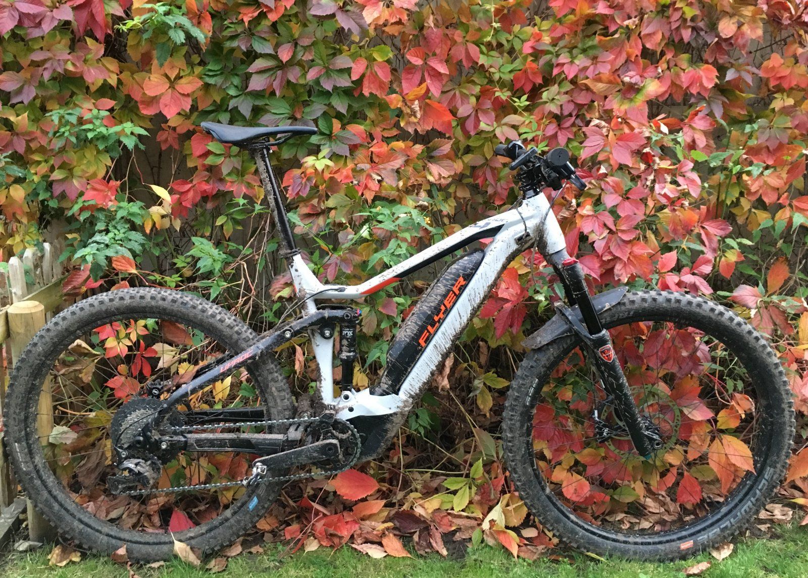

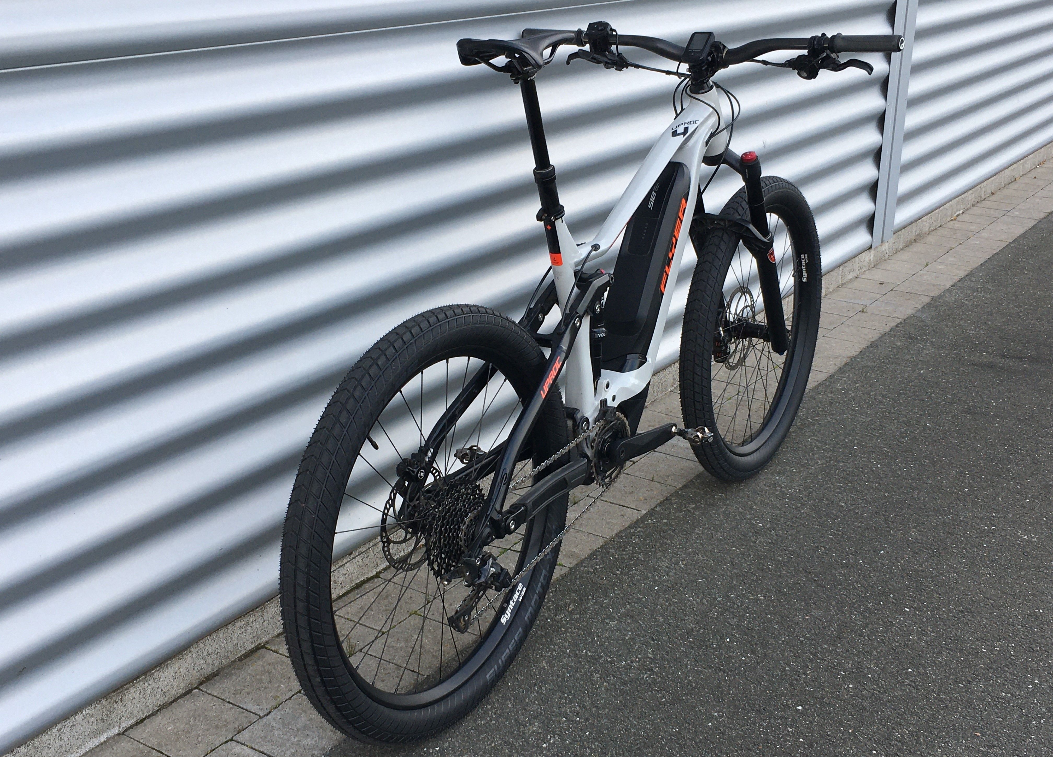

So sah es vorhin nach Tourende aus. Der Manitou Mudguard gefällt mir zwar optisch nicht, aber bei den jetzigen Witterungsbedingungen gut brauchbar.

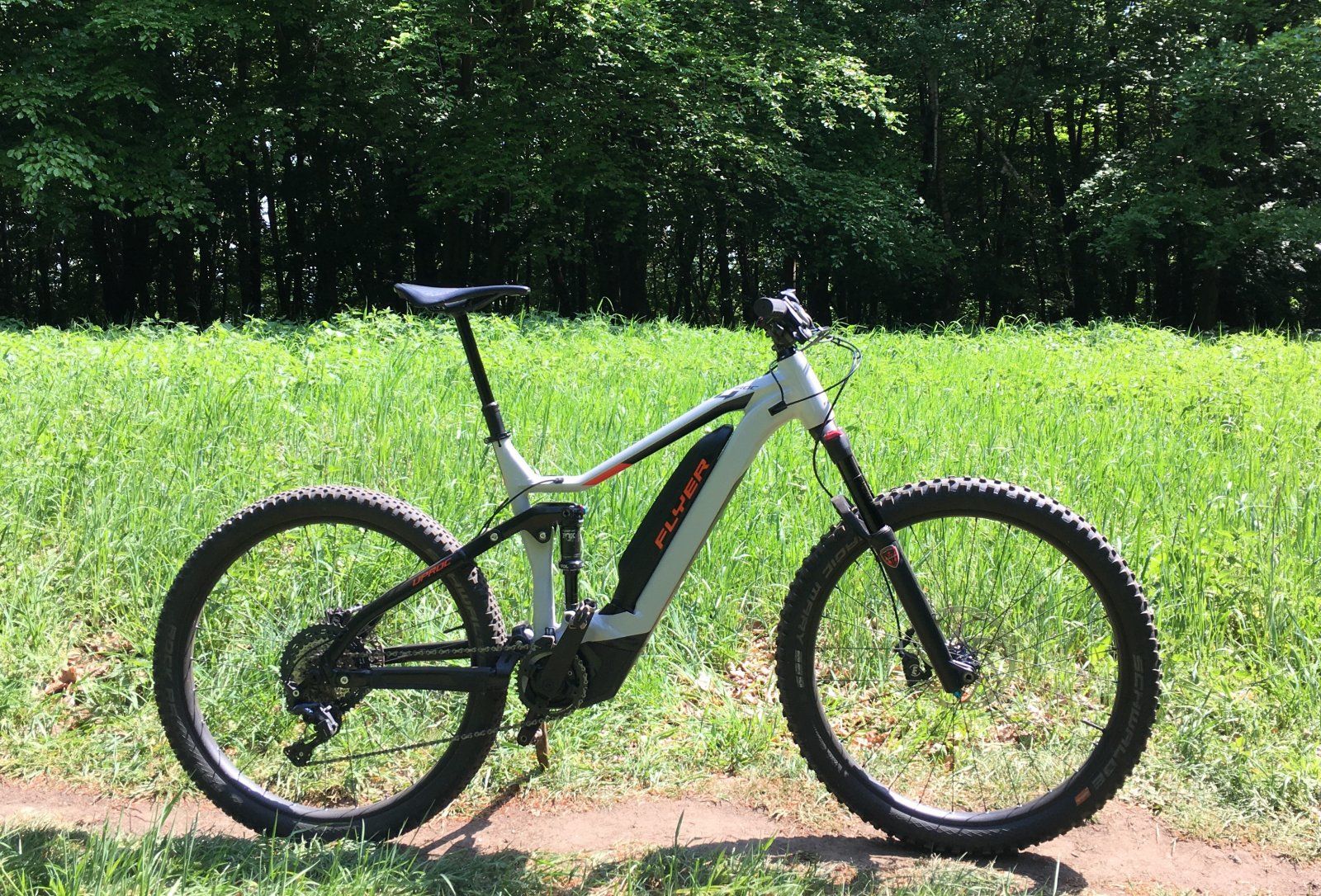

Und nochmal eins mit besserer Kamera...

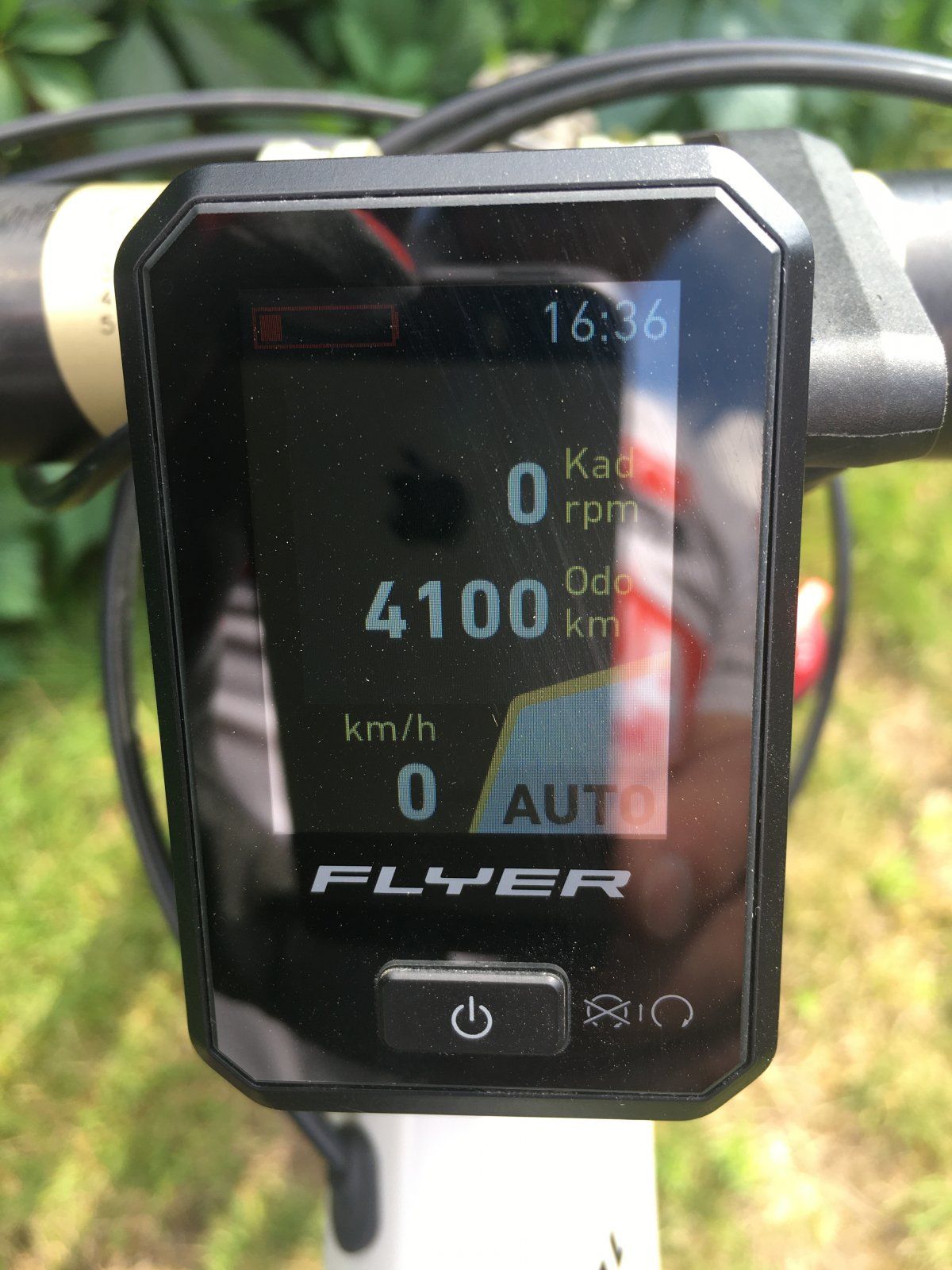

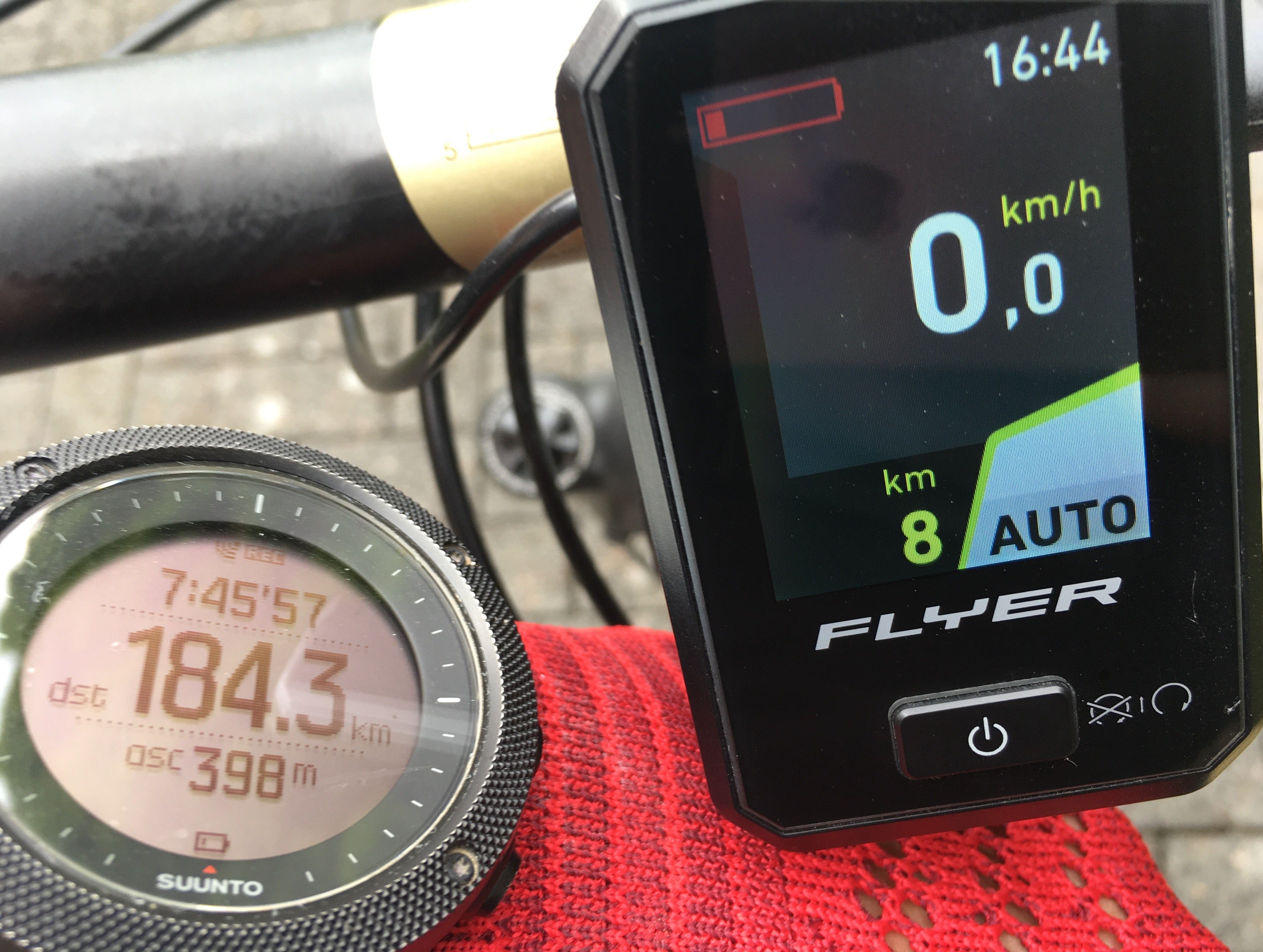

In 13 Monaten hat mich das Flyer jetzt 4.100km begleitet - 103.620hm, damit es nicht allzu langweilig wird ;)

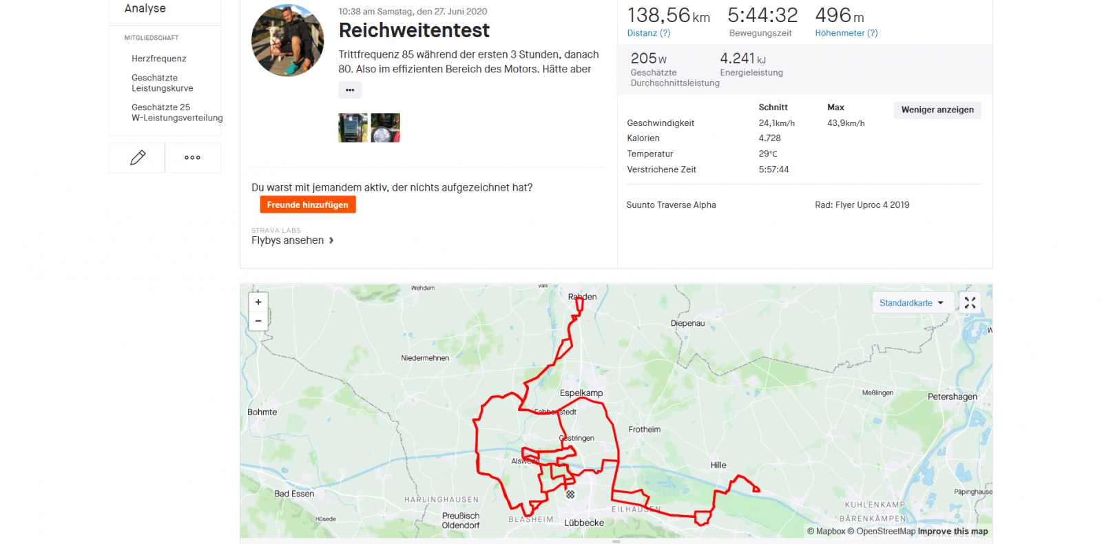

Zur Feier des Tages hat mir das Flyer einen neuen Reichweitenrekord geschenkt - 138km. Na gut - nur Asphalt und Schotter, mickrige hm.

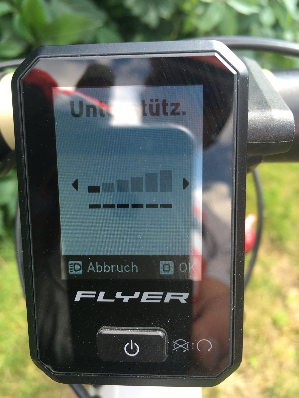

Die Unterstützung kann man neben Eco, Standard, Auto und High im Menü (so ganz ohne App) noch feintunen. Also niedrigste Stufe und los.
Seit 18.916hm verteilt auf 937km verrichtet der fantastische Syntace W33i Laufradsatz bestückt mit Specialized Butcher und Eliminator seinen Dienst. Und das verdammt gut - top Grip trocken, feucht und matschig - vor allem super niedriger Rollwiderstand. Bemerkenswert auch die hervorragende Dämpfung - kannte ich in der Form bisher nicht.
Allerdings habe ich heute fett Druck drauf gehabt mit 1,6bar vorne und 1,8bar hinten. Im Gelände natürlich deutlich weniger.

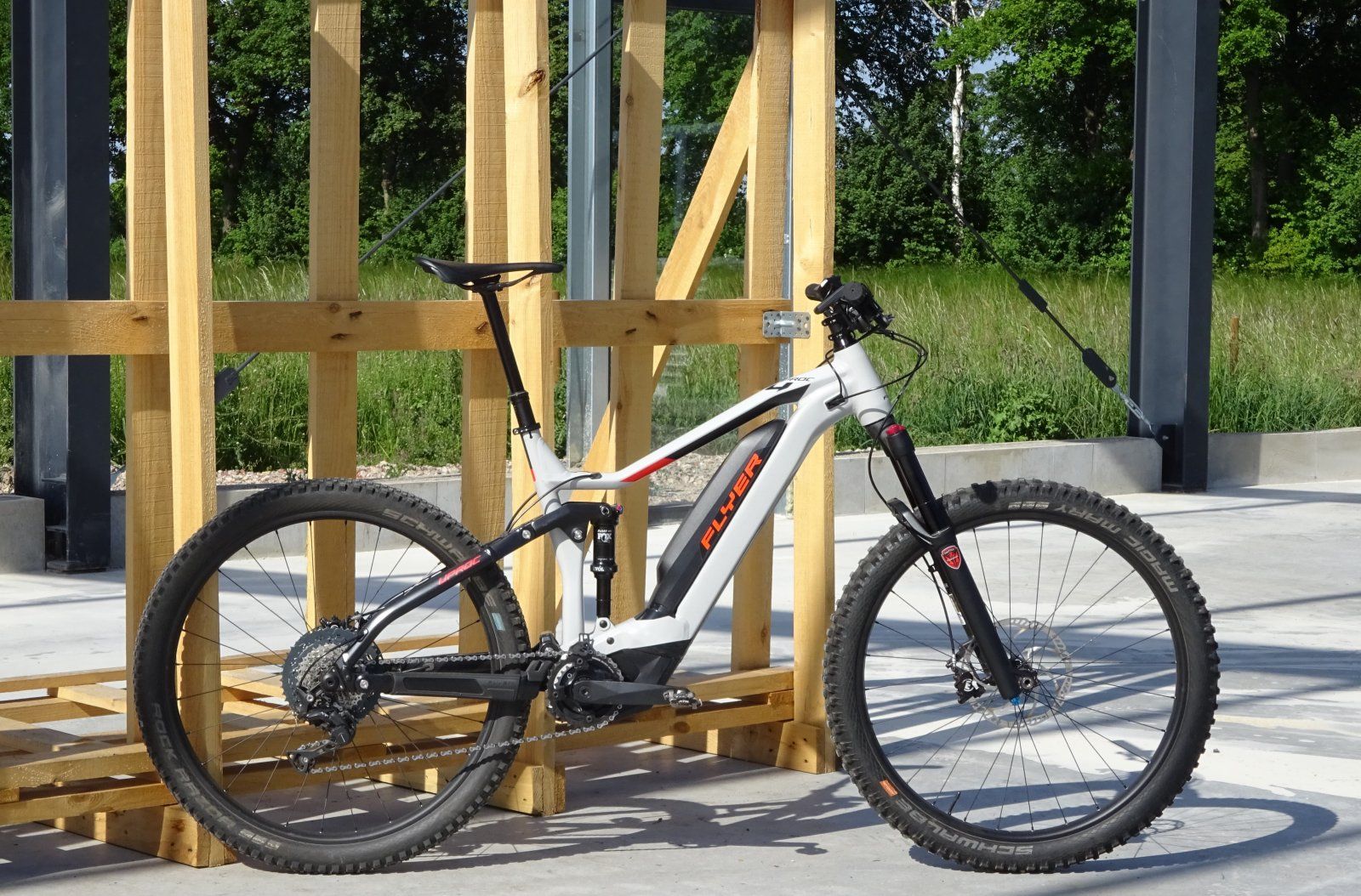

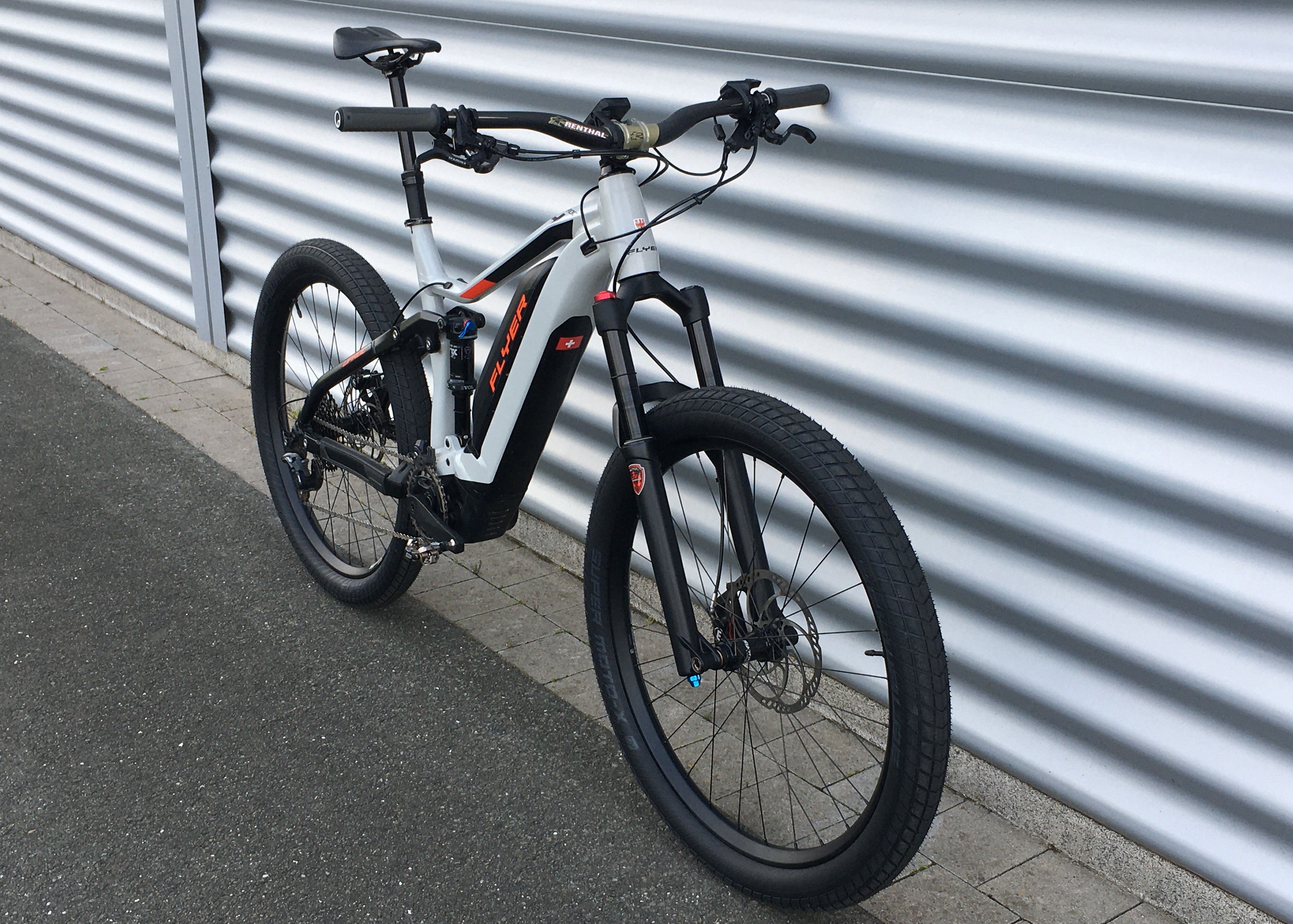

So sieht's aktuell und hoffentlich auch final aus:
Und so war die Fahrt heute:

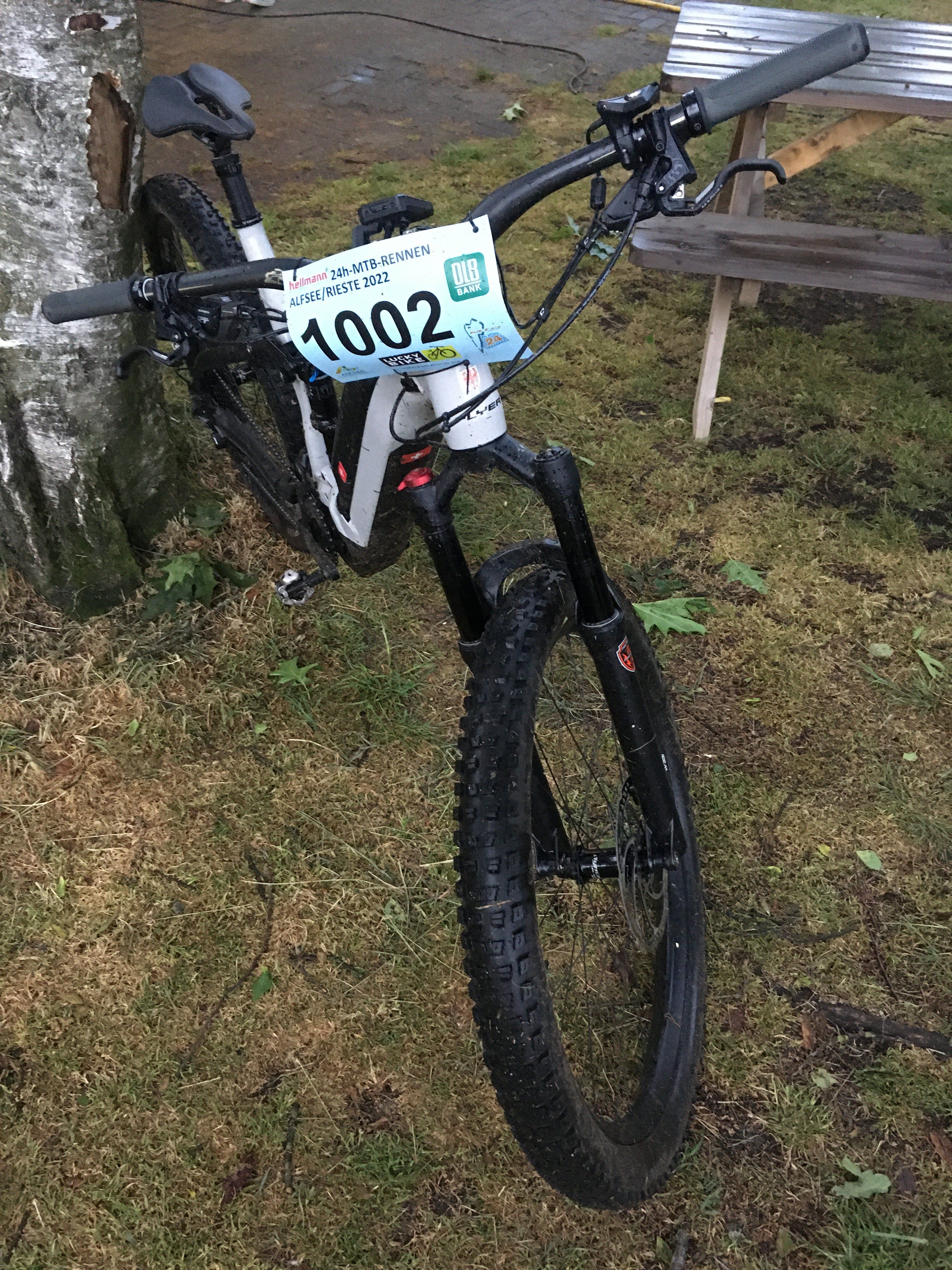

6.465km - zwischendurch waren wieder Specialized Butcher und Eliminator montiert. Letztes Wochenende hat mein Flyer seine erste Startnummer bekommen.
Der erste Lauf der BDR ebike Power League am Alfsee. Zwischen den Specialized, Focus und Giant Modellen sah das Flyer ohne vollintegrierten Akku schon ziemlich alt aus.
Habe einen guten Start erwischt und kam sehr zufrieden aus der ersten Runde zurück - natürlich weit hinter den LMX Fahrern, die hier auf 45km/h gedrosselt antraten. Erster der pedelec-Klasse war ich nicht, dafür bin ich einfach zu alt.
Das Podium schien greifbar - in der fünften Runde gab's dann Sturzregen und Orkanböen, aber dank Elektrounterstützung ging's auch bei Gegenwind ordentlich vorwärts. In der letzten Runde klarte es wieder auf und die Zuschauer standen wieder an der Strecke.
Mein Training zahlte sich aus: Platz 2 hinter Specialized und vor Focus. Der Pokal bekommt einen Ehrenplatz.
Tolles Rennen - super anstrengend, da 45min plus eine Runde nur Puls oberhalb 160 und sehr tricky durch den verwinkelten Kurs mit Bäumen, die meinen 800mm Renthal Lenker nicht durchlassen wollten. Meine Unterarme waren richtig blau von den zahlreichen Baumkontakten.
