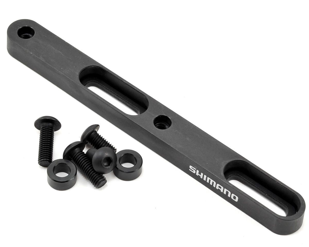

Es gibt von Shimano * und anderen Firmen Adapterschienen, mit denen die Befestigungspunkte der Flaschenaufnahme flexibel werden, habe ich an meinem Orbea * auch, weil in den engen Rahmen an den "offiziellen" Punkten nur eine Miniflasche reinpasste.
ARTIKELNUMMER ISMBA01
Könnte man sich natürlich auch selbst basteln mit einer Metallschiene.

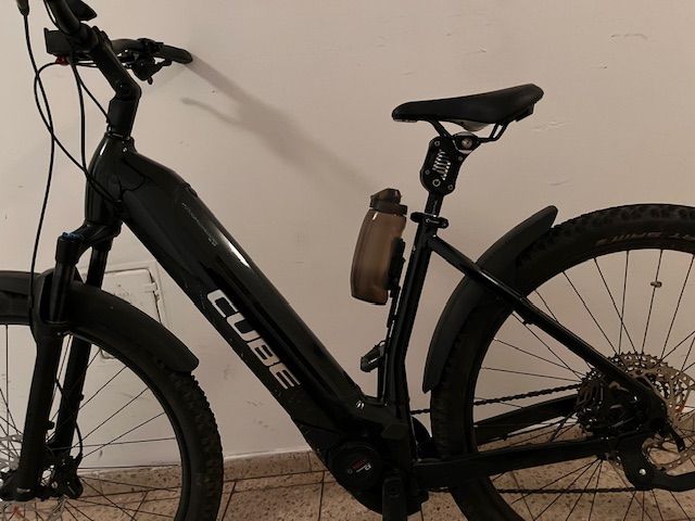

Ich habe den Standardhalter genommen, durch den magnetischen Adapter an der Flasche hält diese , wunderbar.

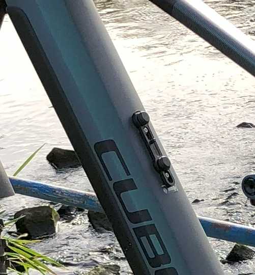

Kurze Rückmeldung - die Teile sind heut abend angekommen
Es sind dann erstmal die günstigen im Doppelpack geworden
Pro Adapter gewinnt man ca. 5 cm -> doppelt genommen geht auch
Macht einen wirklich stabilen Eindruck - muss mir das Ganze aber morgen nochmal bei Licht betrachten
