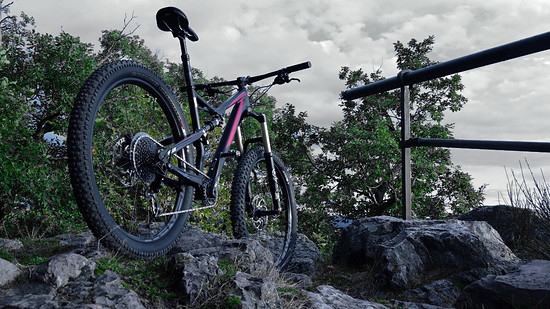

Vor dem Levo fuhr ich ein halbes Jahr das Specialized Fuse
Hat quasi die identische Geometrie (Stack/Reach), identische Reifengröße wie das Levo
Bei der Testfahrt mit dem Levo stach schon in der ersten Kurve das völlig andere Lenkverhalten ins Auge, Fuse auf Asphalt eher unwillig, Levo geradezu kurvengierig.
Nach kurzem Studieren der technischen Unterlagen war die Ursache klar, Felgenbreite :)

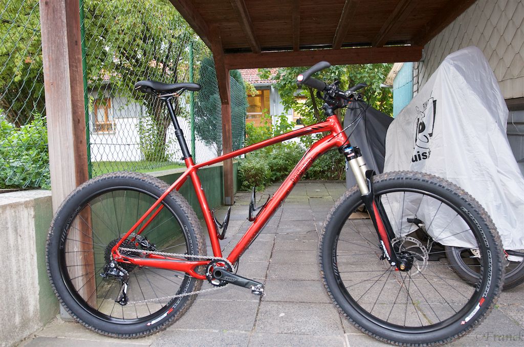

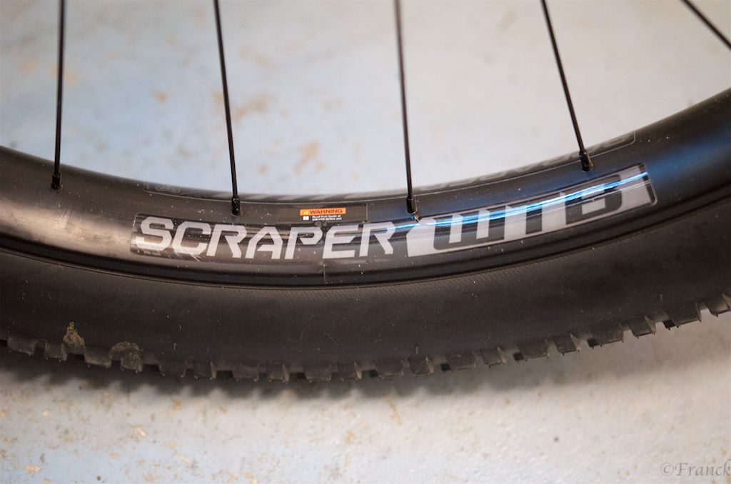

Das Fuse hat eine innere Breite von 45 mm

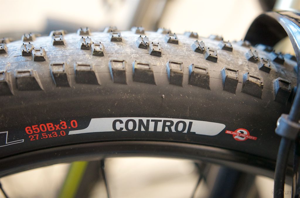

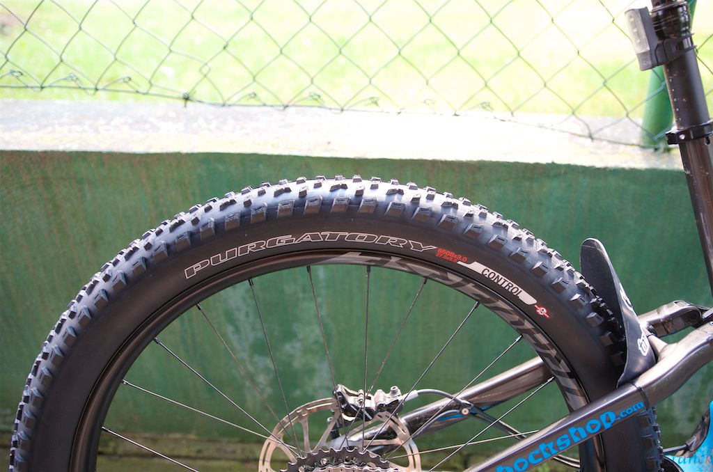

Dadurch bekommt der Reifen * eine relativ flache Kontur

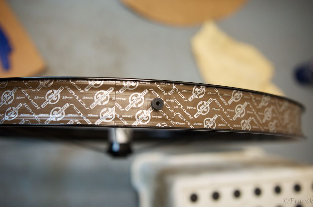

Das Levo hat innen 38 mm
Der Reifen * wird durch die 7 mm schmälere Felge in der Kontur runder
Das macht sich, vor allem auf dem Vorderrad, sehr deutlich bemerkbar.
Ist auch schon anderen aufgefallen:
https://dirtmountainbike.de/news/welche-laufradgroesse-ist-die-richtige-fuer-mich :cool:

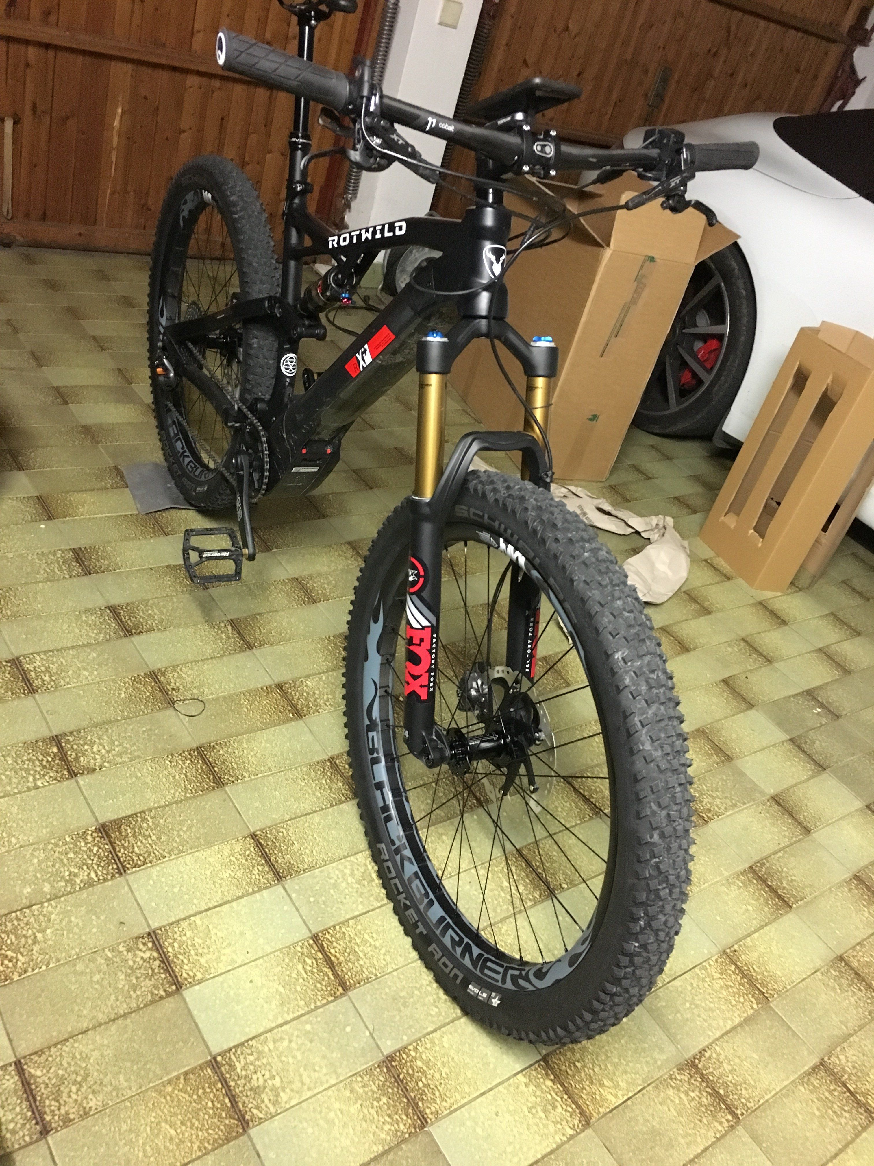

Habe mal gelesen, die optimale Felgenbreite läge in etwa bei halber Reifenbreite(?). D.h. bei einem 3" breiten Reifen * wäre eine Maulweite von 38mm ausreichend.
Auf folgendem Bike sind 3.0 Reifen * auf nur 29mm (Maulweite) breiten Felgen * montiert:
Das hat sich im Vergleich mit dem deutlich schwereren Levo (38 Innenweite) irgendwie labbrig angefühlt.

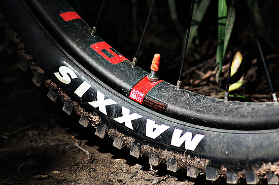

Die eingangs gezeigten MAXXIS * bauen aufgrund hoher Schulterstollen recht eckig - im Vergleich zu bspw. einem Conti. Vielleicht spielt das ja auch eine Rolle hinsichtlich Felgenbreite ..?
