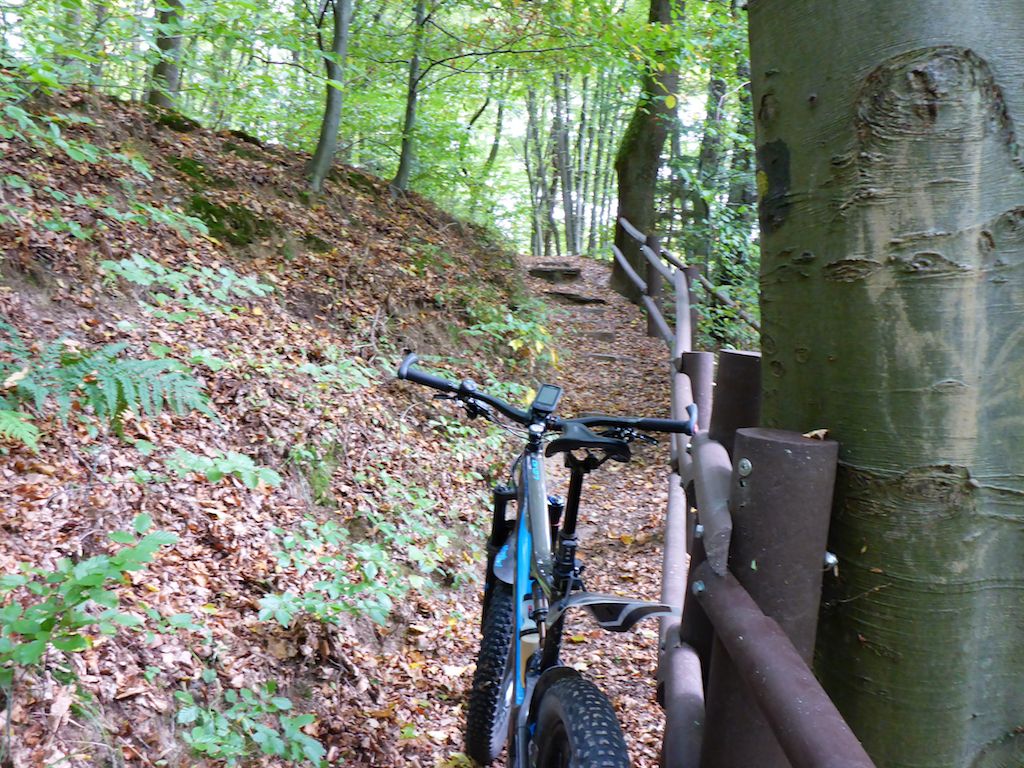

Das Levo ist nun das erste Bike, mit dem ich bergauf Strecken fahren kann, die früher für mich nur mit dem Motorrad möglich waren.
Ist für die Jugend heute nichts spektakuläres, wobei die Masse das nur auf Youtube besser kann :p
Ich habe einfach Spass mit der Kiste und halte mich so, im Rahmen meiner Möglichkeiten (ja, in den 80 igern war ich jünger, besser, risikobereiter) fit :)
