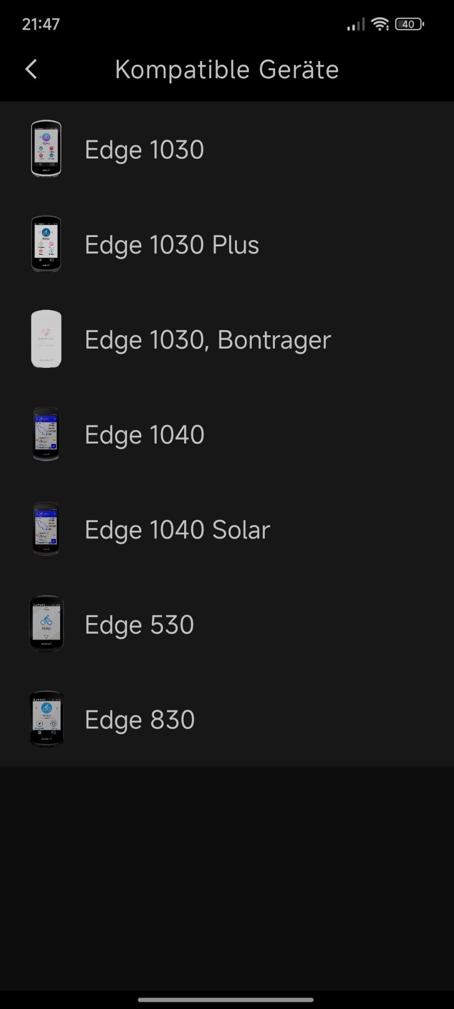

Jetzt habe ich mir nochmal Sigma und Garmin angesehen. Tendiere zum Garmin Edge 840, aber scheinbar laut Fazua Seite gibts dafür das Fazua Dashboard nicht. Ist das korrekt oder läuft das? Im Garmin Store bekomme ich über CB Rabatt. Das 1040 wäre auch ne alternative, aber ist halt gleich wieder größer...
Und auch wenn es Off Tonic ist, weiß zufällig jemand, ob man das Garmin (bzw. auch das Sigma) parallel gut mit nem Fazua und nem Bosch (Smart System) Bike im Wechsel nutzen kann? (Also nicht jedes mal Umkoppeln, sondern je nach dem welches Bike angeschaltet wird, das es verbindet und funzt) Danke!
Kompatibilitätsliste Fazua Dashboard
Ah! Verrückt, hatte ich garnicht gecheckt weil ich irgendwie davon ausgegangen bin, das man das schon irgendwie koppeln kann.. *haha* Okay, dann nur fürs Fazua.. bleibt die Frage nach dem Dashboard oder ob man einfach nur die Sensoren nutzt und es dann weniger gut aussieht..
@ernstschmidt ja, da habe ich ja oben geschrieben. Hätte ja sein können, das es dennoch geht und nicht uptodate ist oder es Optionen gibt...
Nach meinen Erfahrungen geht Garmin mit Bosch Smart System nicht. Bosch hat ein geschlossenes System anders als Fazua, Shimano und Spezialiced
Genau, tatsächlich gibt es das Dashboard für den 840 noch nicht, mein Kumpel hat den 840, es lassen sich zwar fast alle Daten anzeigen, allerdings fehlt, genau wie bei den sigmas dann die vom Motor abgegebene Leistung. Die sieht man nur mit dem Dashboard, obwohl es laut sigma gehen müsste.
Alle anderen Daten gehen

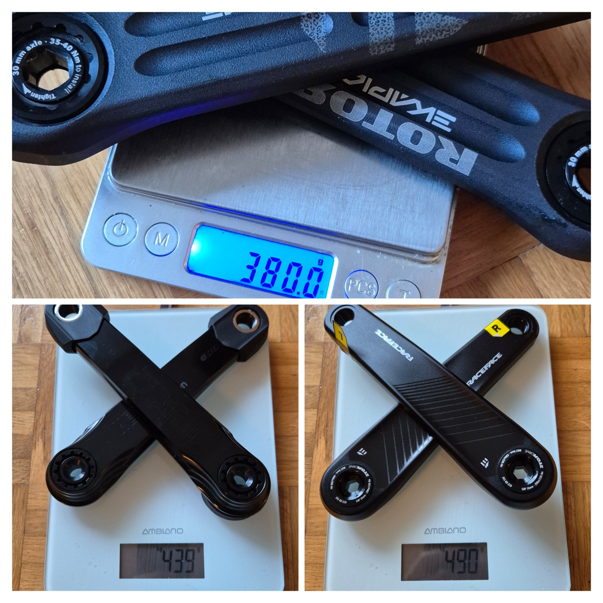

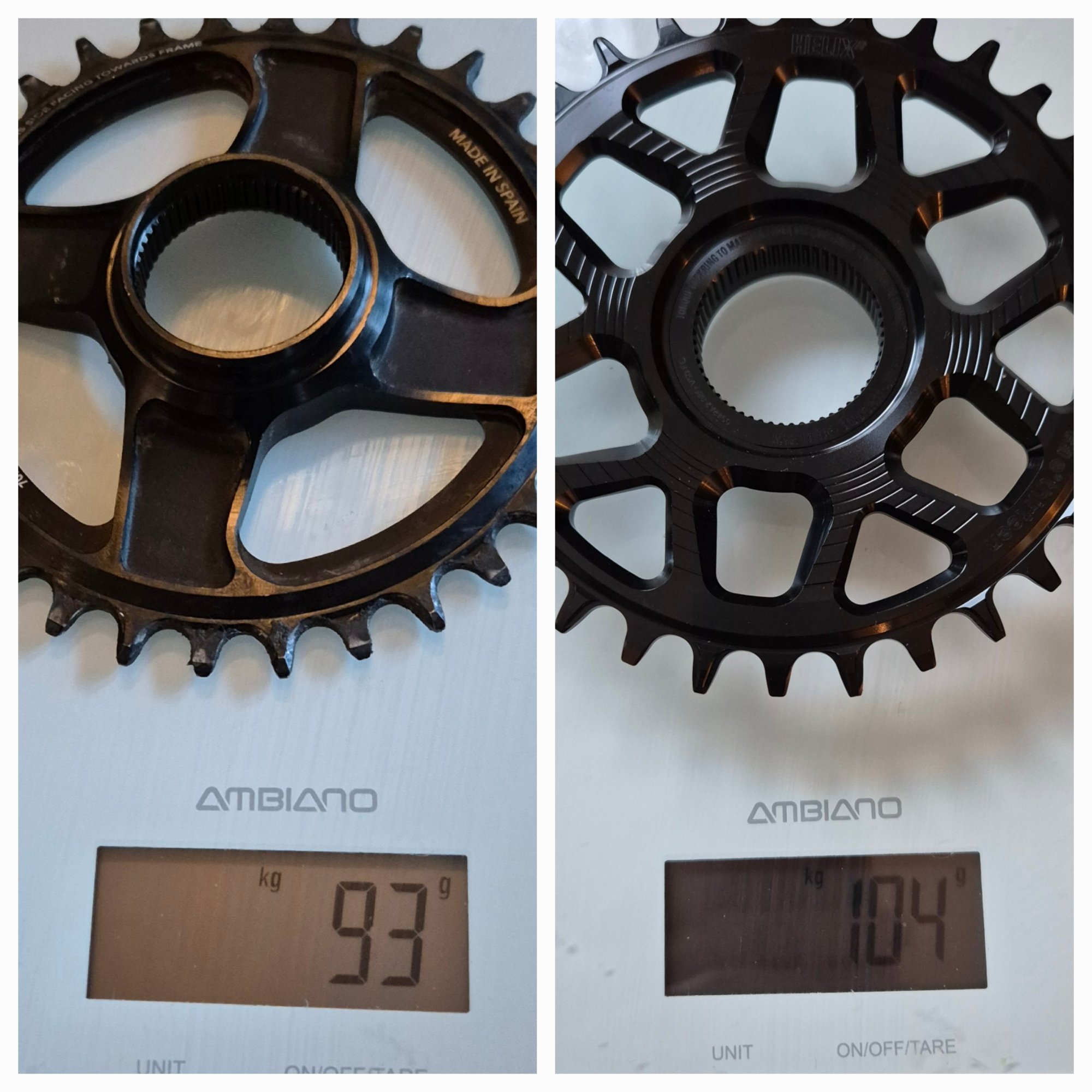

Ich wollte eigentlich ein optisches Upgrade der Kurbeln machen, die Rotor Ekapic sind ja bei den meisten Bikes default schon drauf. Aber nachdem ich die Gewichte ermittelt hatte hatte sich das dann auch schnell wieder erledigt.
Aber das E13 Kettenblatt is schon schick. 😬
Ich hab da mal ein paar verschiedene Kurbeln und Kettenblätter mit ETOR Standard für Fazua Ride 60 gewogen.
Kurbeln:
Aluminium -165mm Länge.
Rotor Ekapic - 380g
E*thirteen Helix Race - 439g
Race Face Aeffect R - 490g
Kettenblätter:
Aluminium - 32 Zähne
Rotor - 93g
E*thirteen Helix Race - 104g
Es gibt noch eines von Rotor, das haben die bei den Haibikes verbaut
Das finde ich richtig klasse
Wo bekomm ich die 170mm Rotor her?
Die 165mm sind mir zu kurz
