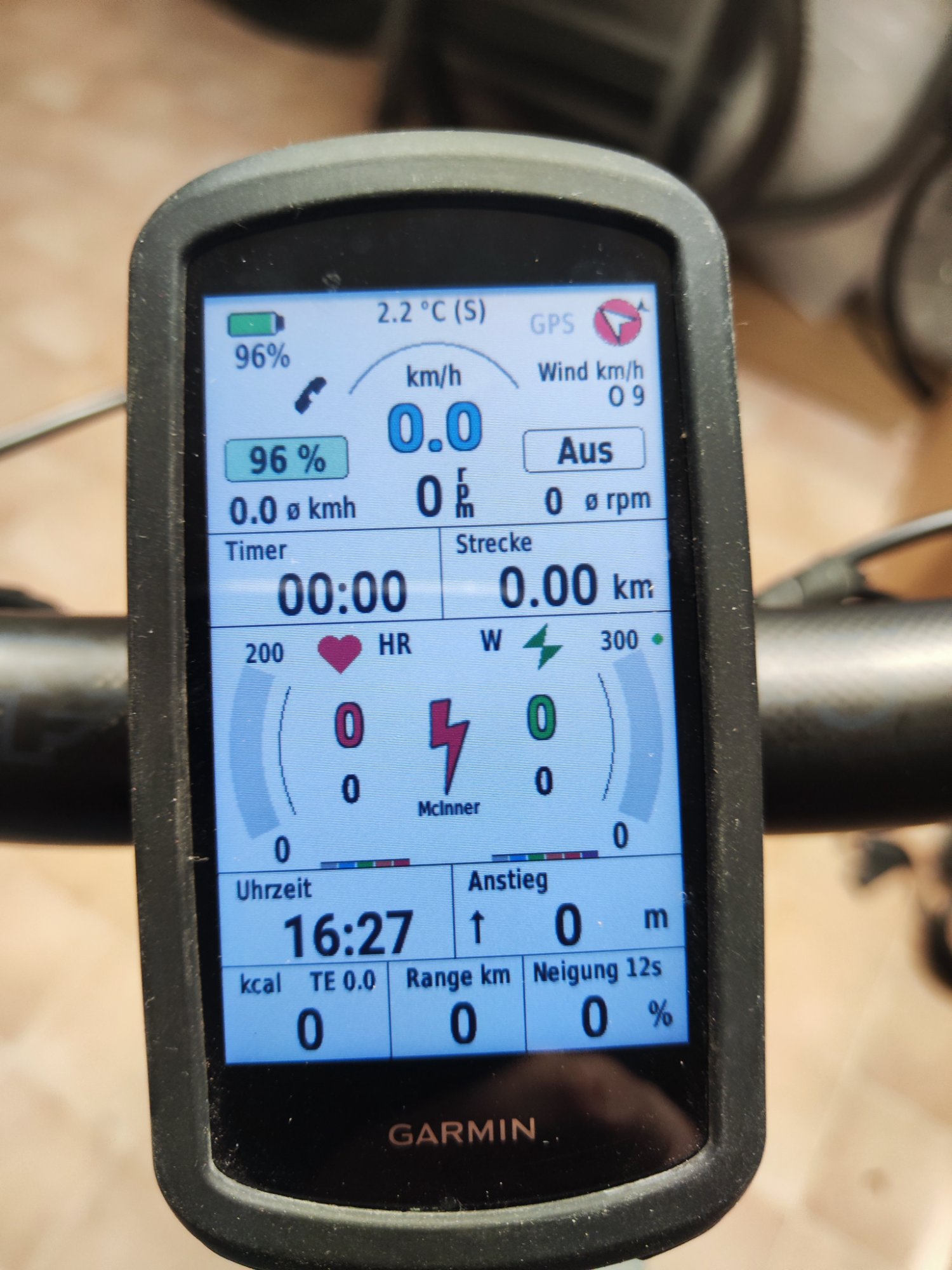

Hi, ich verwende einen Garmin Edge 1040 mit einem extra Datenfeld

Ich nutze zum Aufzeichnen einen Garmin Edge 1040. Da gibt´s eine automatische Verbindung zu Komoot & Co. Den Garmin verbinde ich aber nicht mit der Fazua-App.

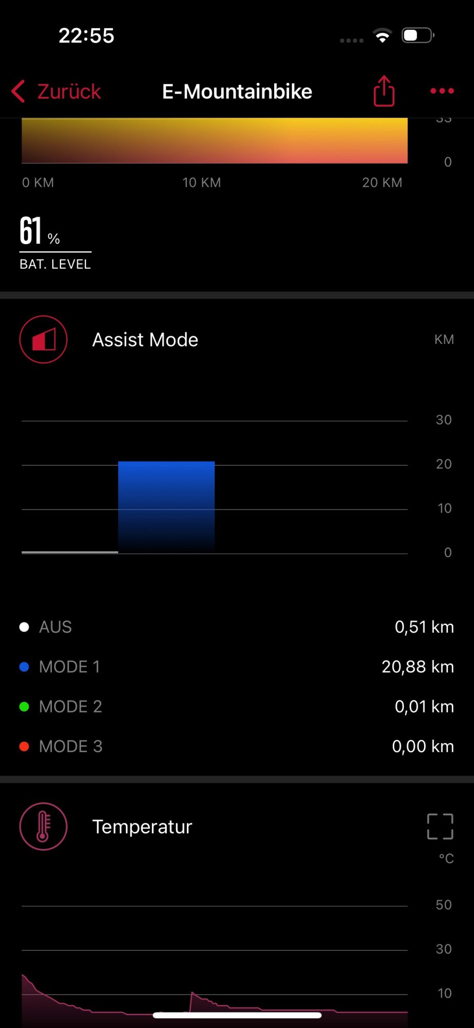

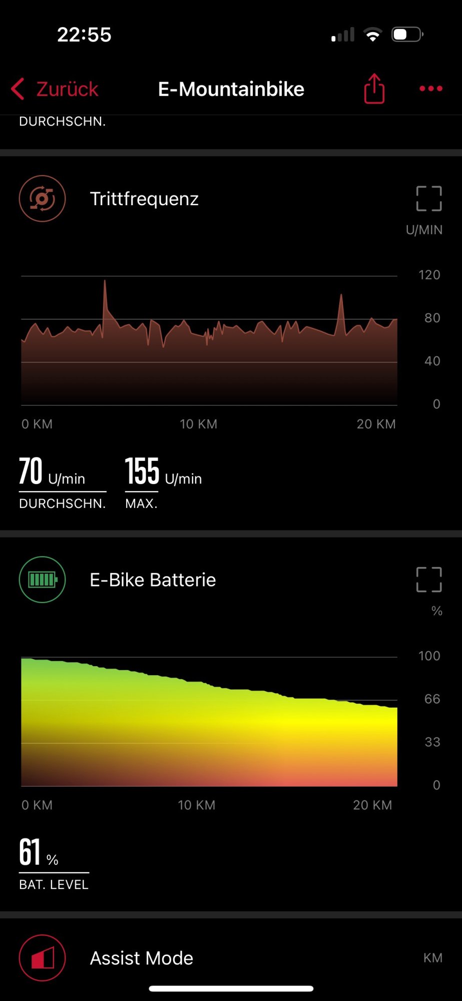

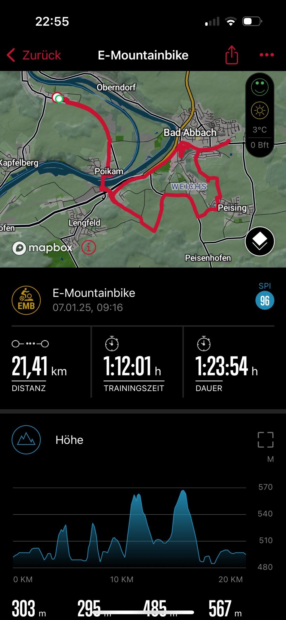

Ich häng mal ein paar Bilder an...
