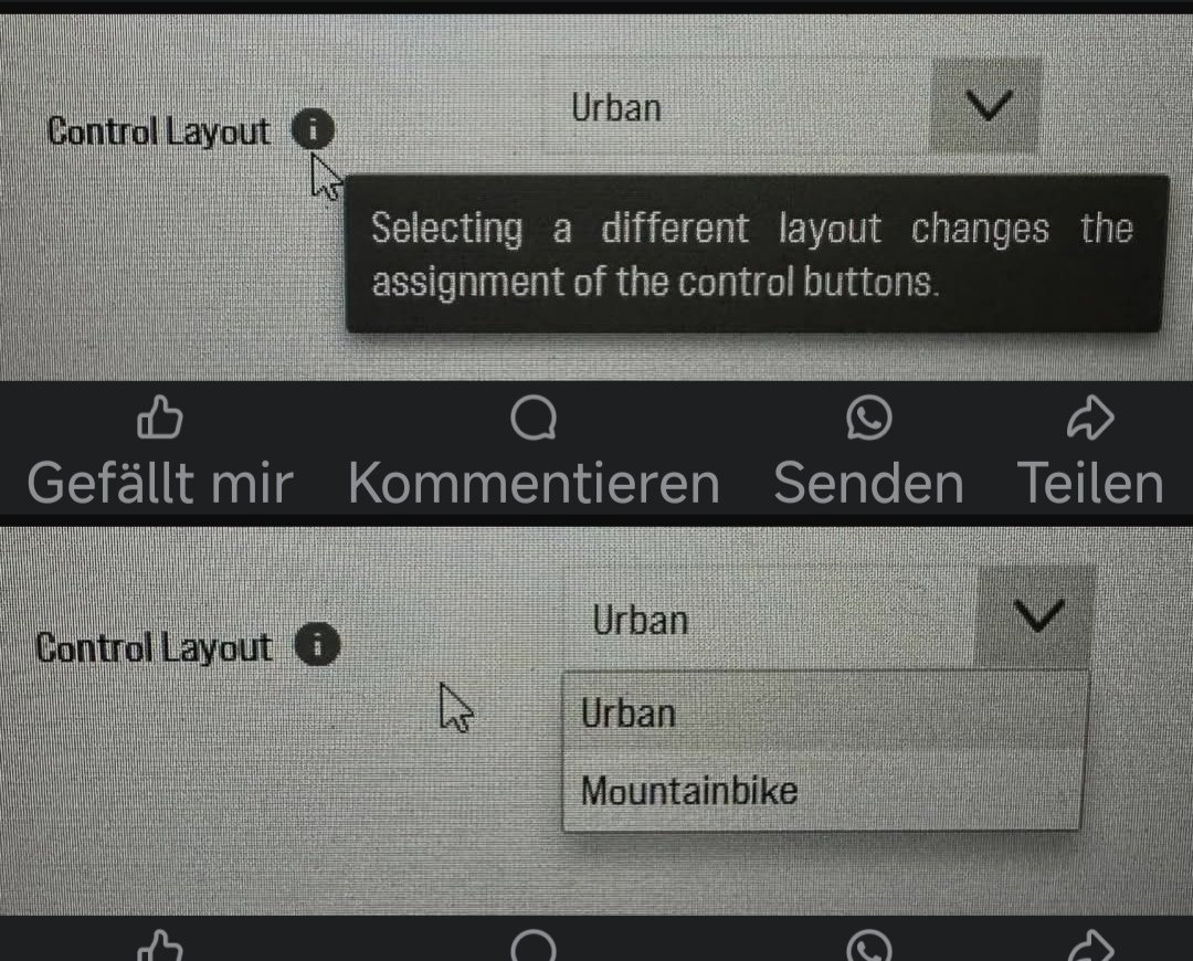

Erster Post im Thread:Wo kann man das denn einstellen? Hab ich gestern auf die Schnelle nicht gefunden…

Ach so, das ist mir klar, ich dachte es würde nach dem neuesten Software Update über die Toolbox gehenErster Post im Thread:

Hi, ich glaube du musst in der toolbox von Urban auf Mountainbike umstellenHab das 010er Update aufgespielt, leider ist jetzt der Boost Modus weg.
Hat jemand auch das Problem?
Wenn es auf Mountainbike steht muß die Ringcontrol für den Boost nach innen gedrückt werden.Hi, ich glaube du musst in der toolbox von Urban auf Mountainbike umstellen
Oh ja, jetzt funktioniert es mit drücken nach Innen.Wenn es auf Mountainbike steht muß die Ringcontrol für den Boost nach innen gedrückt werden.
Bei Urban funktioniert es wie immer schon.
