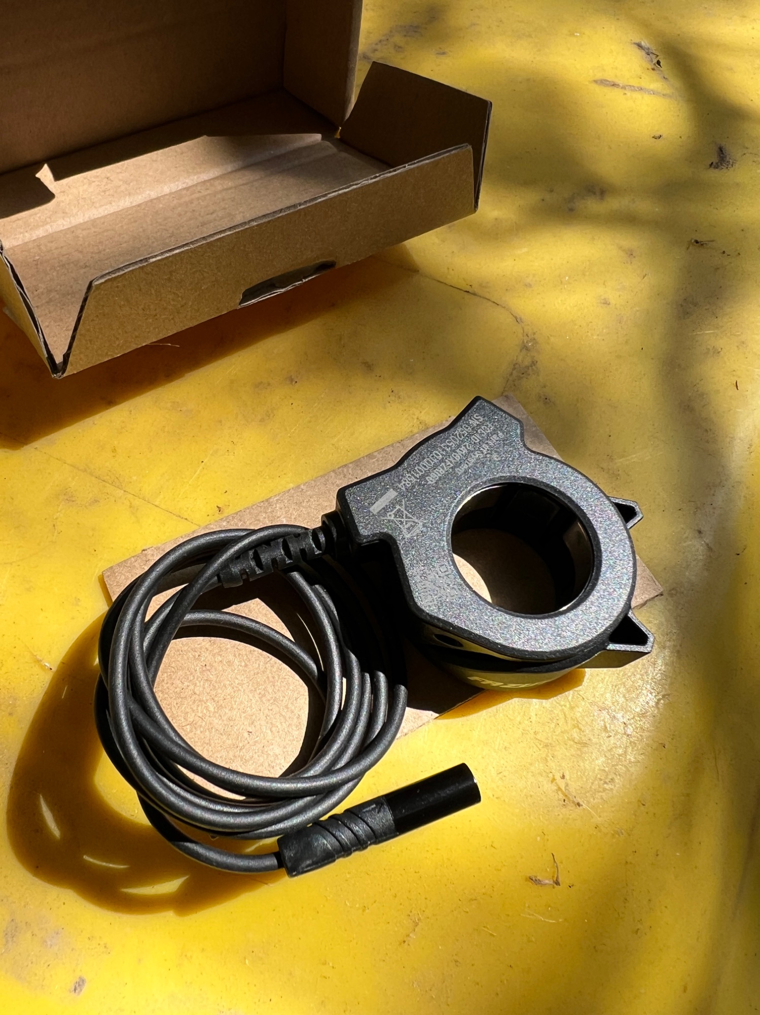

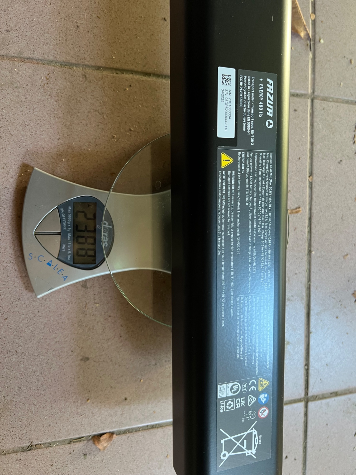

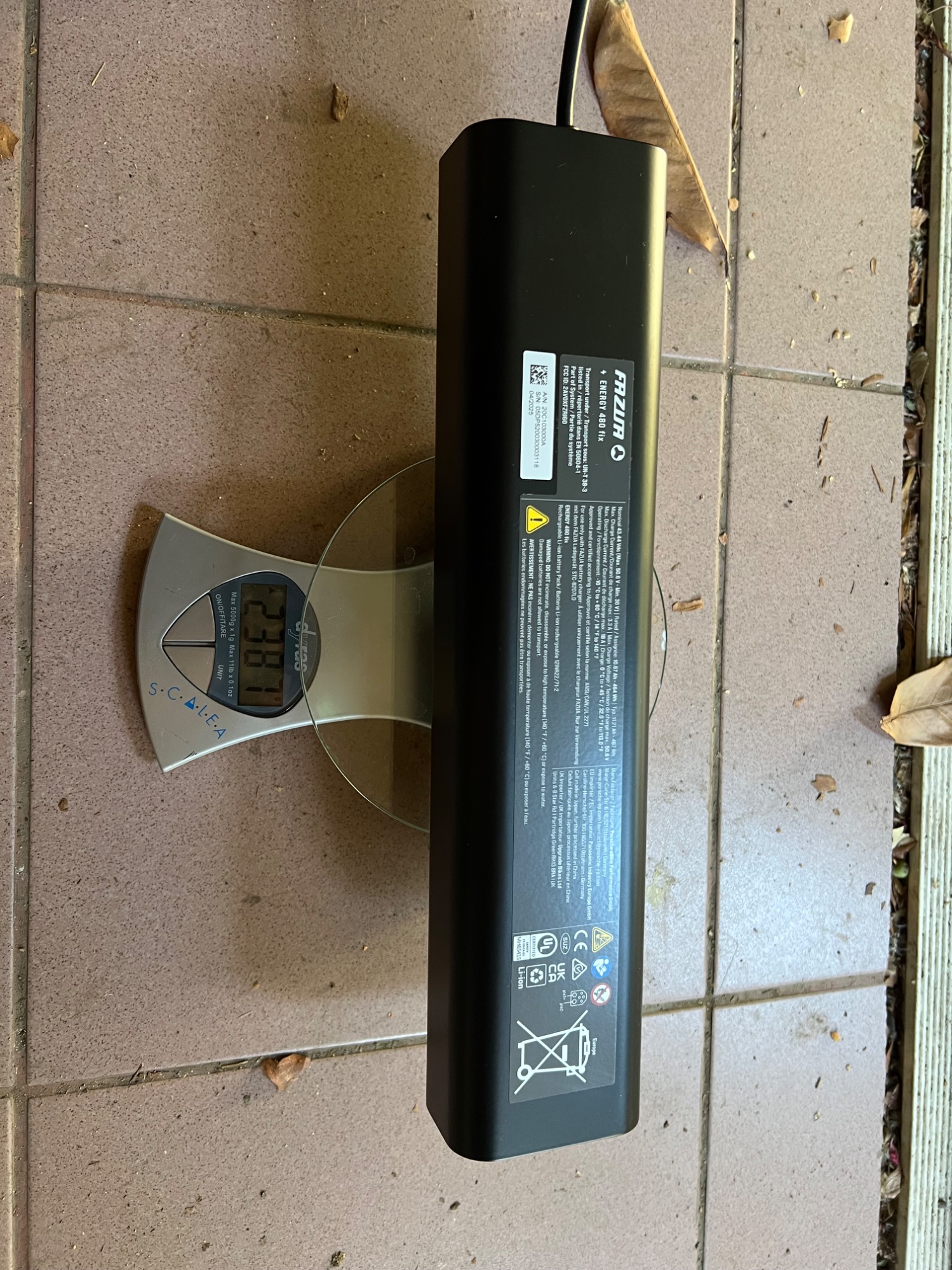

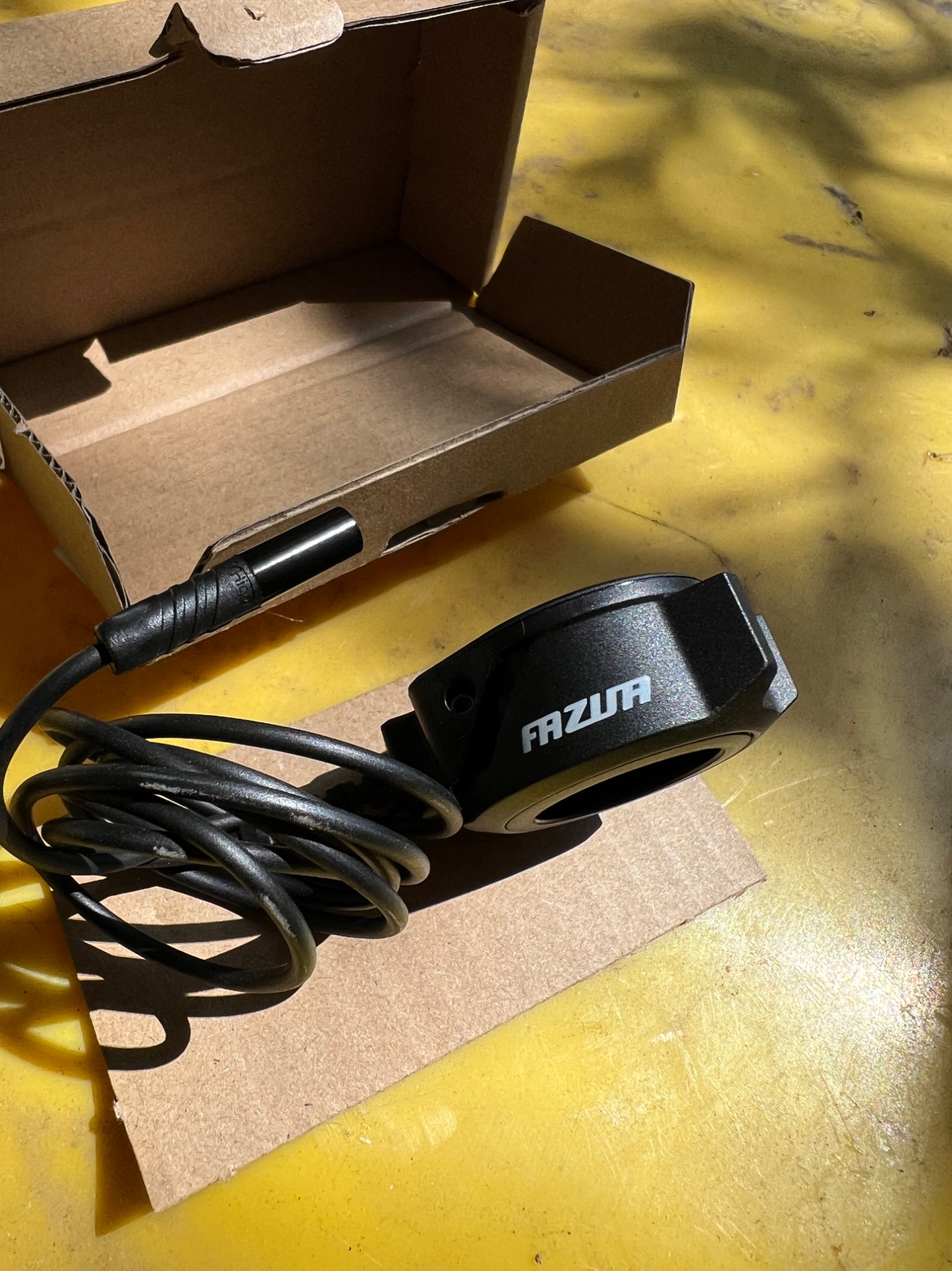

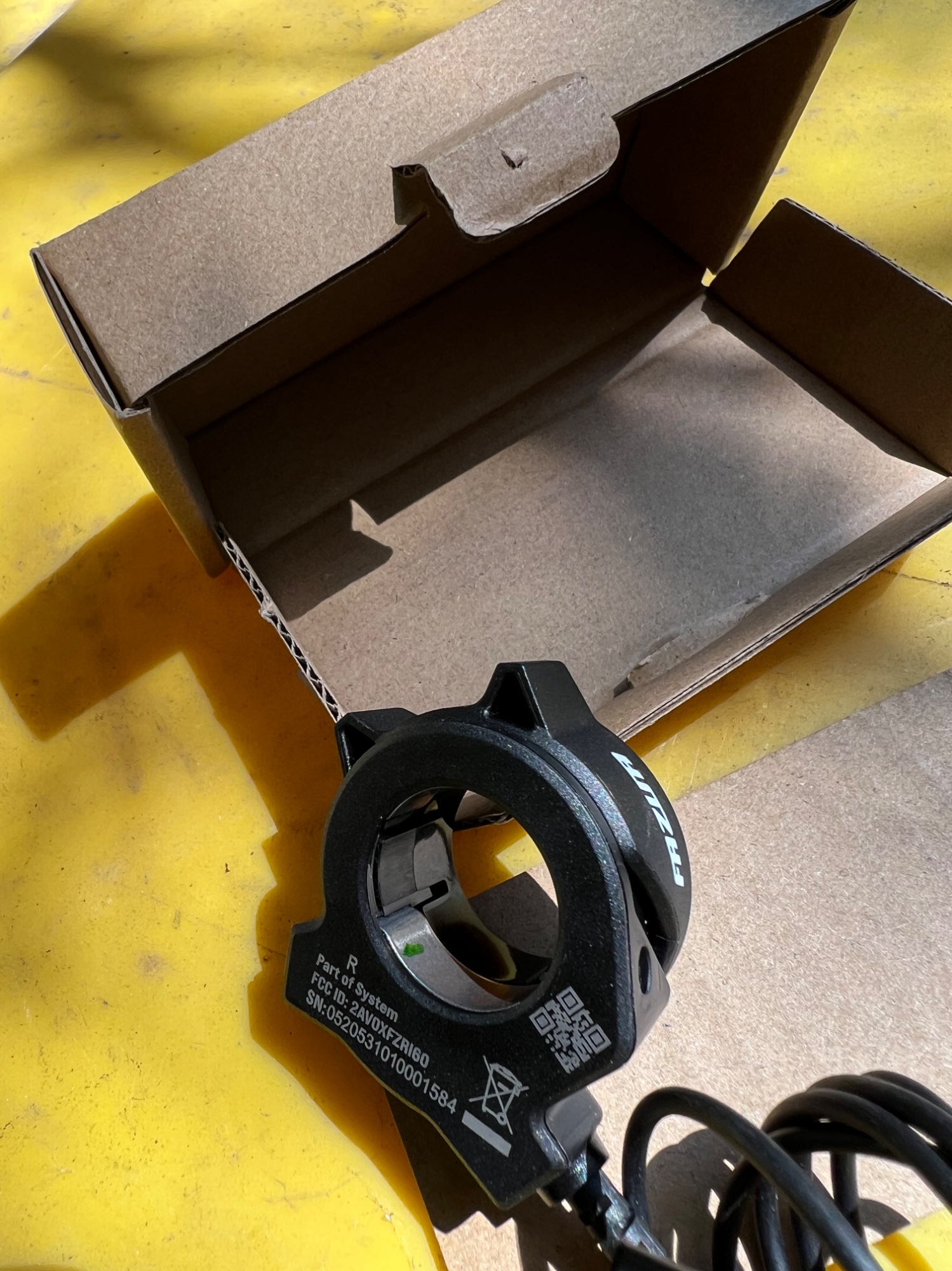

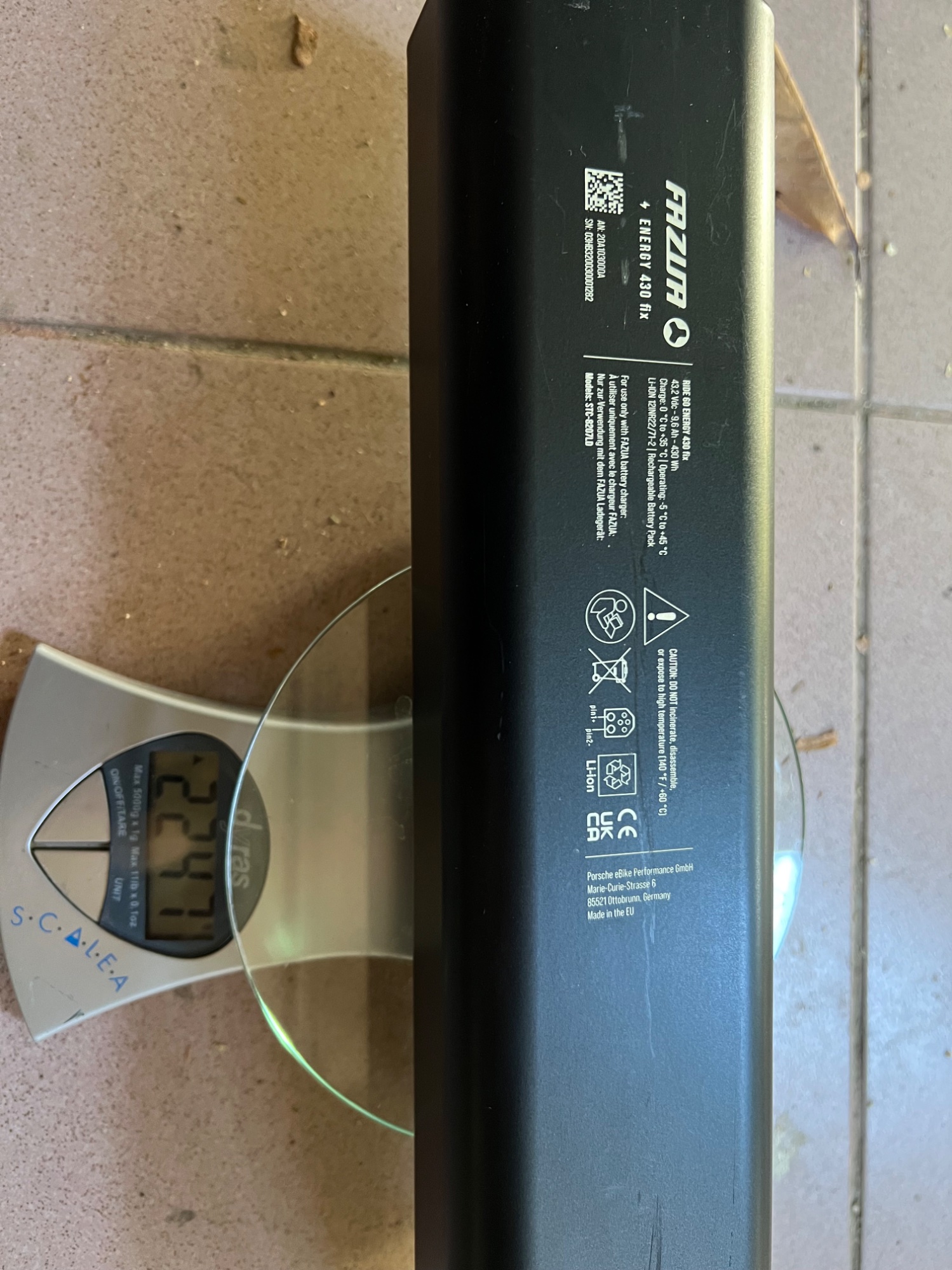

Habe gerade den neuen 480-Wh-Akku erhalten und eingebaut. Er wird gerade geladen. Bei Erhalt war er bei 28 %. Habe die Toolbox angeschlossen und ein schnelles Firmware-Update angefordert. Im Moment läuft alles einwandfrei. Kann das Fahrrad nicht testen, da mir ein Finger gebrochen ist :(. Habe danach versucht, eine manuelle Kalibrierung durchzuführen. Es gab eine Fehlermeldung. Ich weiß nicht warum … vielleicht war der Akku zu schwach oder das Fahrrad war am Ladegerät angeschlossen … habe ich vorher noch nie gemacht. Aber der Motor funktioniert immer noch einwandfrei wie vorher. Gewicht:
430 – 2247 g
480 – 2387 g

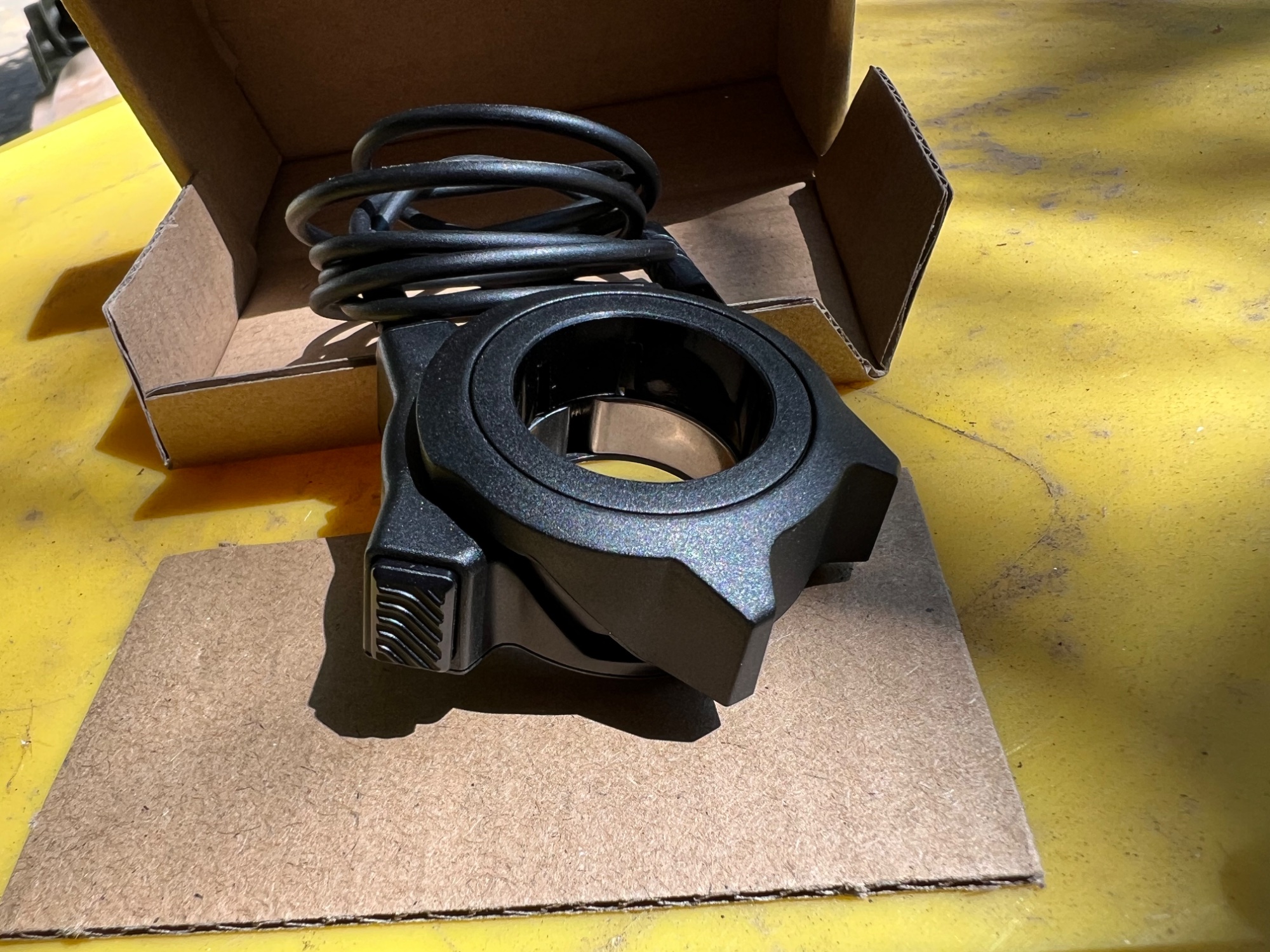

Was die Fernbedienung betrifft, sieht sie viel besser aus als beim alten Modell. Leider muss ich nächste Woche zum Händler. Sie funktioniert nur bergauf.

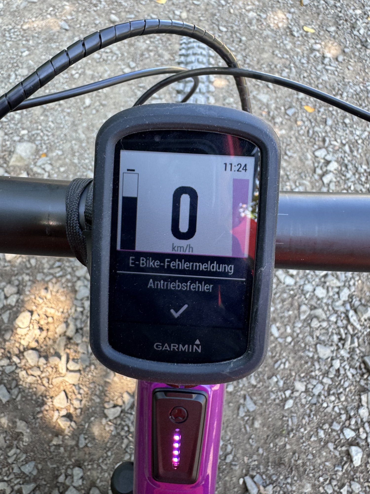

Ich habe zwar vorm Kauf das Bike gefahren, aber ob der Boost geht, hab ich nicht getestet. Was evtl. aber noch erwähnt werden sollte: Mein Garmin, welches mit dem Fazua verbunden ist, zeigt einen Antriebsfehler an. Laut einem anderen Forum, scheint das aber ein Problem von Garmin zu sein!
Leider nein!
Anhang anzeigen 88858Ich habe zwar vorm Kauf das Bike gefahren, aber ob der Boost geht, hab ich nicht getestet. Was evtl. aber noch erwähnt werden sollte: Mein Garmin, welches mit dem Fazua verbunden ist, zeigt einen Antriebsfehler an. Laut einem anderen Forum, scheint das aber ein Problem von Garmin zu sein!
Eröffnen Sie ein Ticket bei @Fazua. Sie haben recht schnell geantwortet und waren super hilfsbereit. Bei Garmin liegt das Problem bei ihnen. Und es gibt derzeit keine Lösung dafür. Manchmal tritt dieser Fehler zwei- oder dreimal pro Fahrt auf. Manchmal tritt er gar nicht auf.
Danke für die schnelle Hilfe! Dann werde ich das mal tun. Sobald es etwas Neues dazu gibt, schreibe ich es hier!
Gruß Timo
