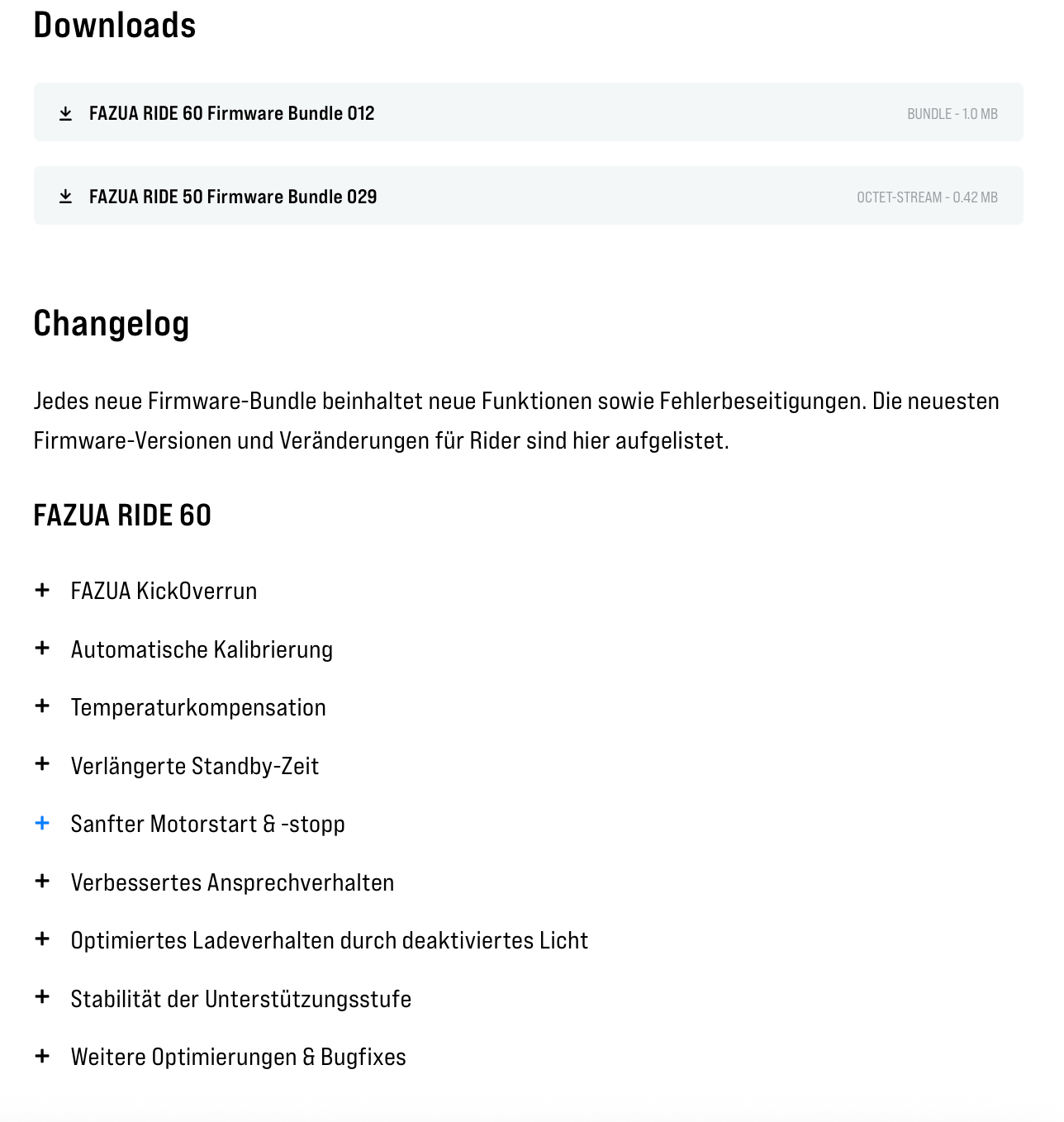

Die neue Firmware ist da. Sowohl Toolbox als auch Firmware hat nen Update bekommen.
Bin gespannt, auch wenn ich bisher keine Probleme habe.

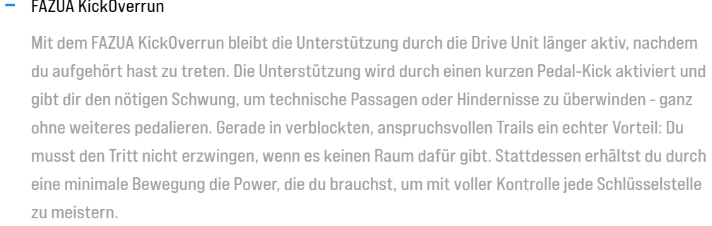

Ich habe das Update gerade installiert. Ehrlich gesagt, auf ebenem Boden sehe ich keinen Unterschied. Vielleicht im Wald ... wegen des KickOverruns.
