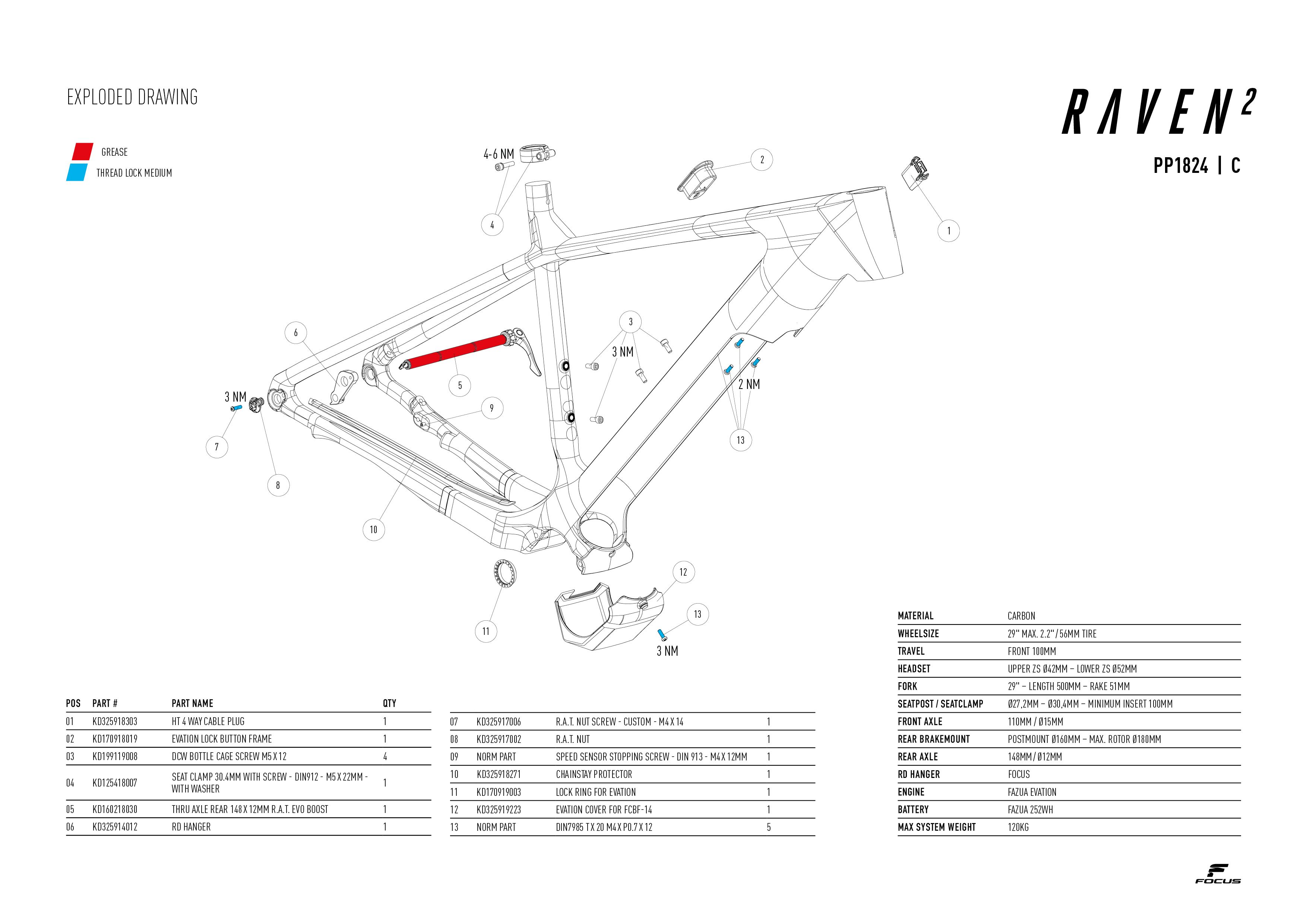

Habe auch ein Problem mit den lockeren Schrauben und daher knacken und Knarzen allerdings hat mein Focus Raven ein Carbon Rahmen, da sollte man eigentlich keine 8Nm anziehen oder? Focus konnte mir die Frage nicht beantworten hat mir nur folgendes Bild zur Verfügung gestellt, toll das die Schrauben da nicht aufgeführt sind.
