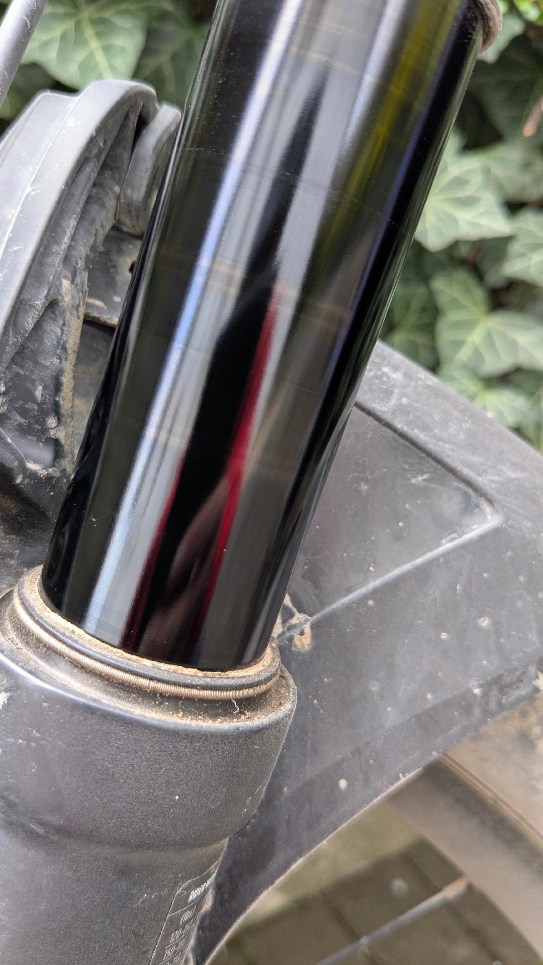

Eine Frag zu meinen Bike
Gekauftr im Oktober 23 und ca 2200 km gefahren
Das Jobbike leasing geht noch bis 10.2026 und bis dahin kommen nochmals ca 2000-2500 km drauf
Bis jetzt will ich es nach JB behalten und weiterfahren
Ich hab das Gefühl, dass vorne die Gabel zu " trocken" läuft und der Dämpfer Öl verliert.
Ich habe keine Funktionseinbusen und die Teile machen auch keine Geräusche.
Sind solche Anlaufspuren an der Gabel normal?
Was meint ihr. Ab zum Service oder einfach fahren bis nix mehr geht

In der Regel reicht ein kleiner Service
Sieht für mich auch nicht so aus, als ob das bike wirklich so genutzt wird, wofür es gedacht ist
30% Federweg sind am Dämpfer noch nie genutzt worden, laut dem Bild
