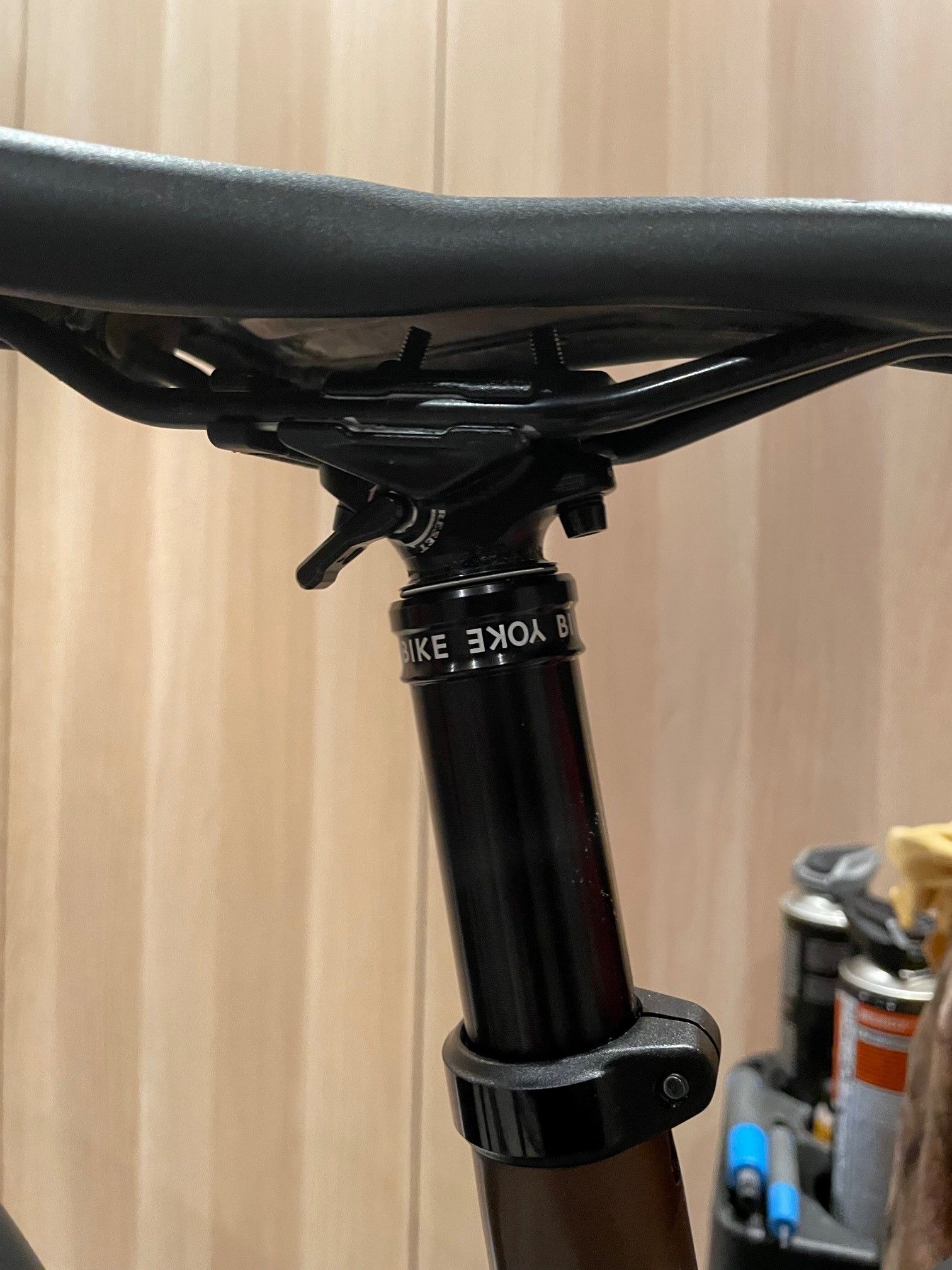

Doch.
Praktiziere das schon seit vielen Jahren mit ähnlichen Taschen so. Funktioniert problemlos. Die Tasche gibt nach.
Verstehe ich nicht. Da ist doch eine Befestigung der Tasche auf dem versenkbaren Teil der Sattelstütze. Zumindest bei meinen Sattelstützen verschwindet das obere Teil vollkommen im unteren. Wo soll denn dann diese Befestigung hin?
