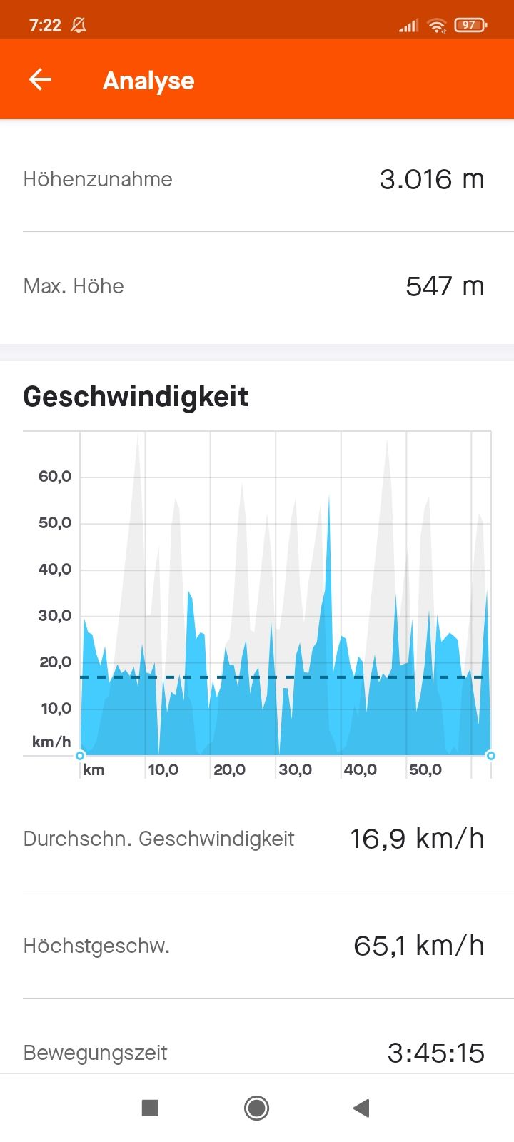

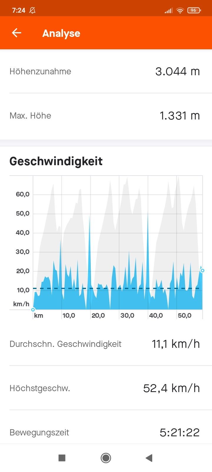

Aus der aufzeichnung von joseph nation,
Verstrichene zeit war über 6 stunden.
Zum vergleich, eine aufzeichnung von mir mit vergleichbaren hm und km:
Verstrichene zeit 5.25.
Ich hätte nicht gedacht das in einem rennen soviele standzeiten sind. Das ist gut zum erholen.

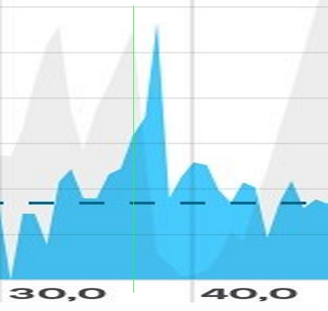

Sehr spannend!
Ich nehme mal an, die grauen Flächen sind Meter über Meer. Dann wäre ab dem ".0" vom "30" bis zur grünen Linie eine Steigung, danach eine steilere Abfahrt.
Wenn das so ist, sehe ich, dass bereits in der Steigung deutlich Tempo aufgebaut wurde. Wie geht das?
