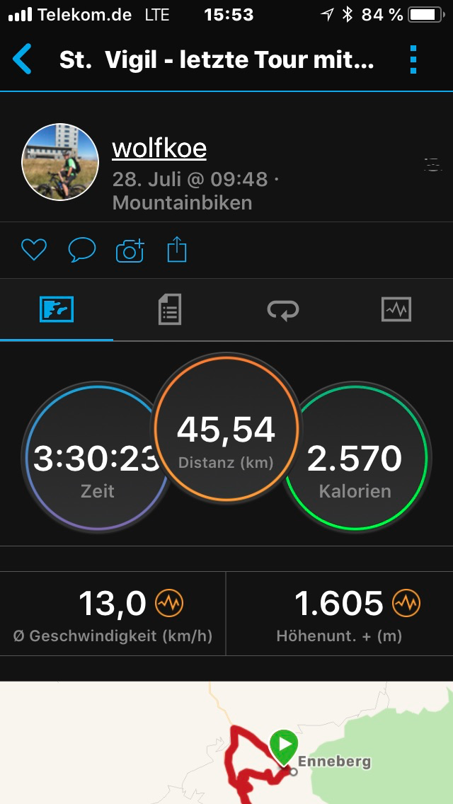

Erscheint mir arg wenig, mit meinen gut 80 kg, nicht sonderlich gut trainiert und Ü 70 bin ich in St. Vigil diese Tour zusammen mit einem Guide gefahren, der ebenfalls mit einem (neuen 2018er) Levo gefahren ist - mein Levo ist aus 2016 mit alten "schwachen Motor":
https://connect.garmin.com/modern/activity/2886624325
Restakku war 18%, kannst du auch unter dem Link ebenso wie die genutzten Modi unten sehen.
Einstellungen waren die Standardeinstellungen der MC-APP.

Alle Infos zur Tour im Bild und Link im Beitrag #23.
Schön wäre es allerdings wenn @panter40 wüsste, welche Firmware Motor und Akku das Testbike hatte.
