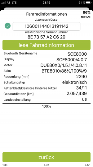

Mach einfach folgendes: Hol dir die eMax App für 1,05 Euronen, bt starten verbinde dich 1 X mit Shimano etube, schließe die App und öffne die eMax App-wähle Verbindung zum Fahrrad, dann -Fahrradinformationen und schon siehst du deine kompletten Daten inkl. dem aktuellen Radumfang.
So schaut das dann aus (natürlich ohne Lizenzschlüssel und bei Landeseinstellung steht bei dir EU) Diese Daten sind von meinem Ex-NEURON-2019.
