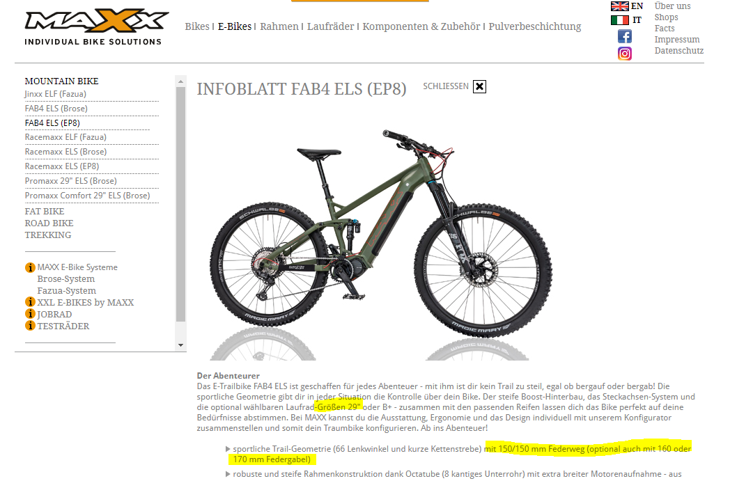

Weil ich das gerade wo anders schrieb: und mit dem 730 Akku sollten auch Touren > 20 km drin sein.;) In wie weit das "Sprungtauglich" ist, keine Ahnung. Aber mit der optionalen 170 Gabel vorne sollte das schon was wegstecken können.
