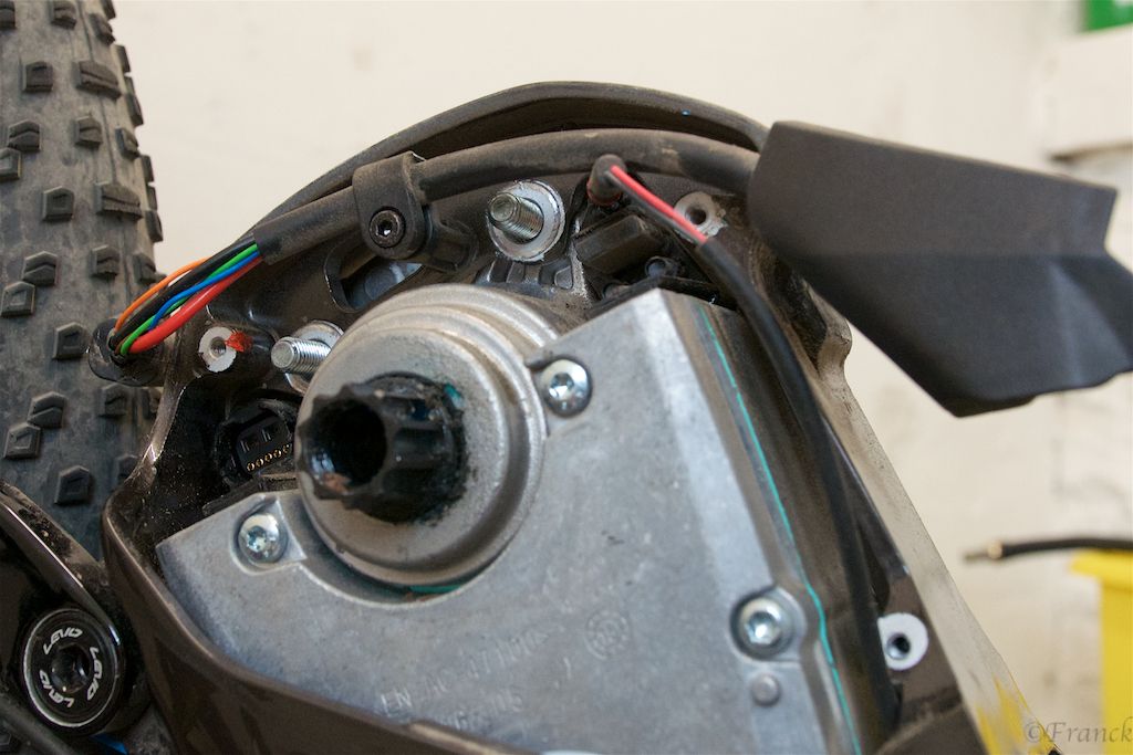

Die Lampenstecker sind am Levo Brose nicht belegt, geht nur eine Akku (in der Lampe) Lösung.
Ich lass mal lieber die Finger davon, sonst geht nachher nix mehr.
Aber ich könnte schwören, dass ich eine Remote-Bedienung für das Specialized gesehen habe, wo ein Button für das Licht dabei war.
Werd das nächste mal meinen Händler fragen.

@G36A1
Danke für die Links.
Wenn ich OldMan54 richtig verstanden habe, geht das bei Specialized nicht so ohne Weiteres, da die Steckverbindungen nicht angeschlossen sind.
Bin mir nicht sicher, ob ich da wirklich was basteln sollte.
