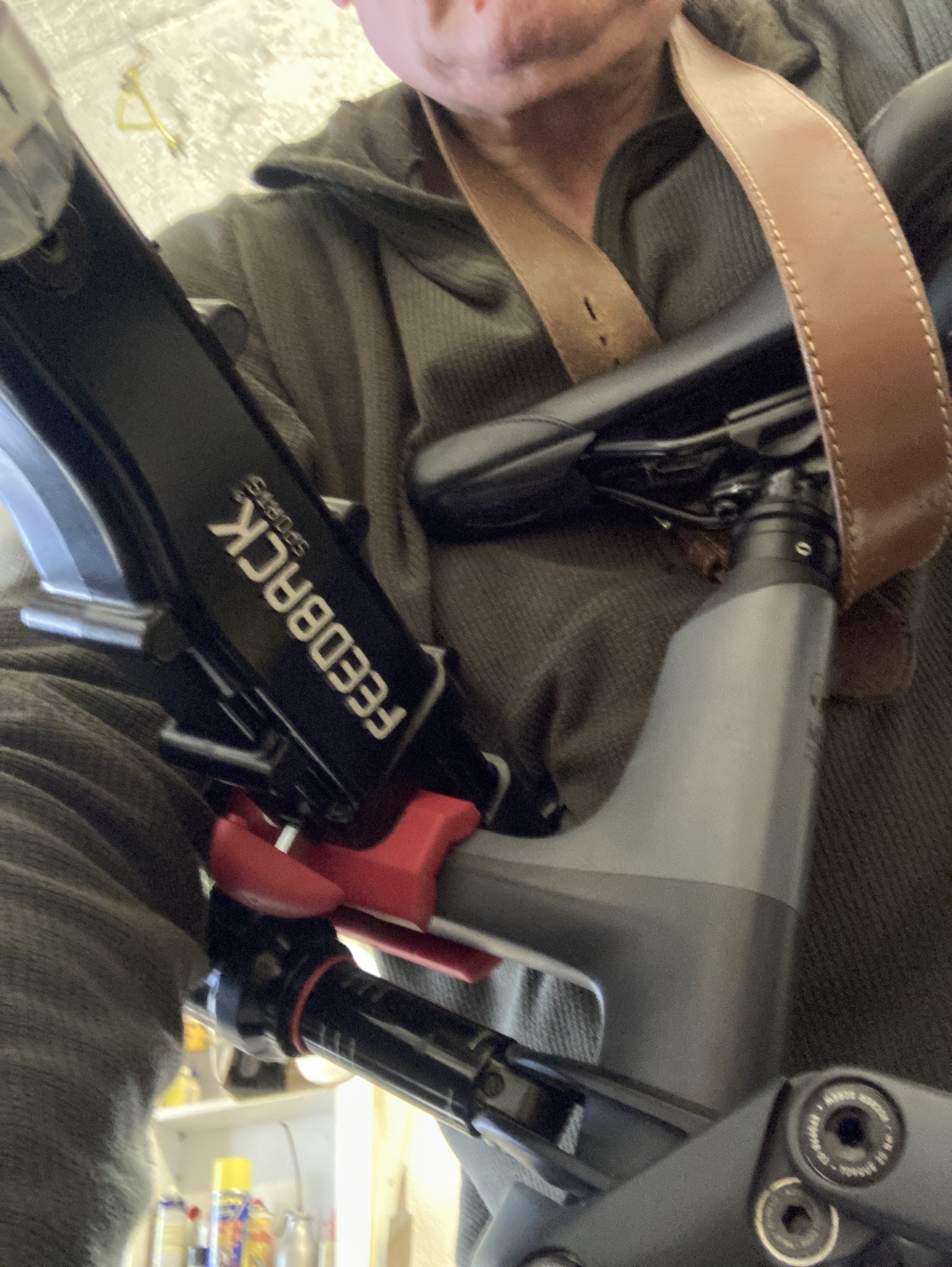

Danke, ein sehr guter Ratschlag, Scholzi!👋 Das kann ich nur bestätigen. Ich habe nämlich das Spectral ON und den Feedback-Soorts-Pro-Elite. Genau so, das klappt optimal.👍
Da ich Probleme mit meiner rechten Schulter habe und ich beim Heben Schmerzen habe, nehme ich einen alten Gürtel, den ich unter den Sattel lege und mit meinem Nacken das Rad hochhebe. Somit habe ich die rechte Hand frei und kann den Montagearm zuschieben bzw.
festdrehen.
