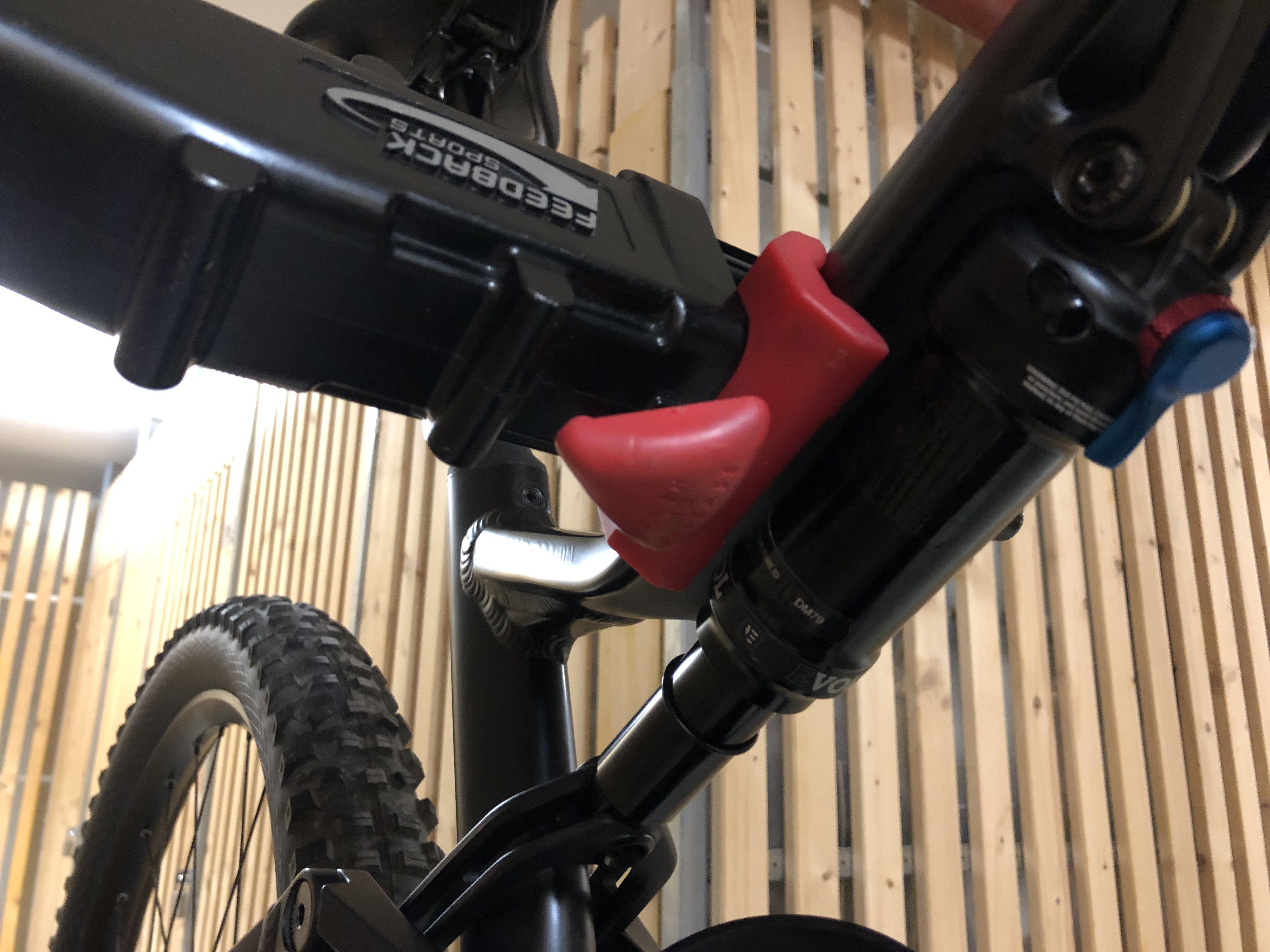

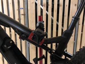

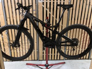

Ich habe diesen Montageständer:https://www.bike-discount.de/de/kaufen/feedback-sports-pro-elite-montagestaender-38349
Damit kannst Du das Oberrohr von oben greifen. Muss ich bei meinem Rad auch machen. An der Sattelstütze sind mir persönlich die Hebelkräfte zu groß. Muss aber kein Problem sein.
Kann ich bestätigen, wie auf den Fotos zu sehen geht es mit meinem feedback-sports-pro-elite perfekt. Die Kunststoffspannbacken sind für das NEURON:ON-Oberrohr (gleiche Dimensionen wie Spectral) perfekt geformt. Sehr sichere kraftschlüssige Klemmung ohne Kratzer und ausreichend Platz zum Dämpfer. Er ist einer der teuersten Montageständer am Markt, aber für mich auch der Beste. 5 Jahre in Gebrauch ( min.1 x/Woche) u. funzt wie am ersten Tag.
