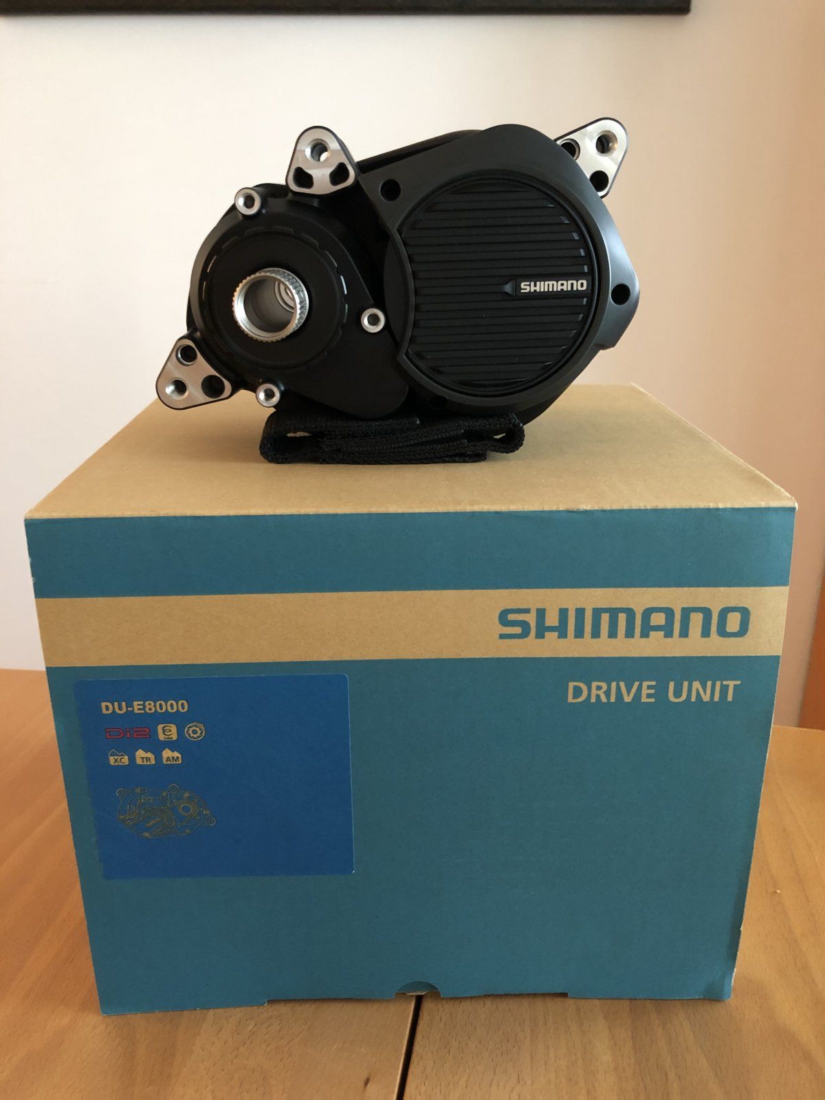

Ist einer der letzten Exemplare welche man beim Steps-Händler kaufen konnte.
