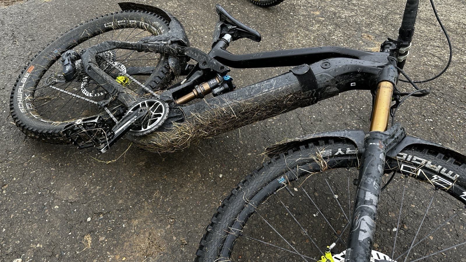

Jetzt fragt nicht, wie das passieren konnte...denn eigentlich sollte dieser Teil des Fahrrades ja oben sein...immer... 🙈
