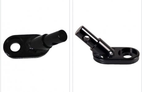

Schönen guten Abend, das lege Warten hat endlich ein Ende und ich kann mich nun auch Fully E-Bike Besitzer nennen.
Damit mein Hund nicht zu Hause bleiben muss und auf unsere Radausflüge mitkommen, haben ich einen gefederten Hundeanhänger gekauft.

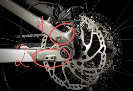

Nun stellt sich für mich die Frage, wie/wo montiere ich die Kupplung.
Anbei ein Foto der (für mich Laien) möglichen Befestigungspunkte und die Kupplung.
Wie und wo würdet ihr es bestigen?
Viele Grüße und einen schönen Abend :))

Hallo, du brauchst eine Spezialachse so wie diese hier:
Die anderen Befestigungspunkte sind viel zu schwach
