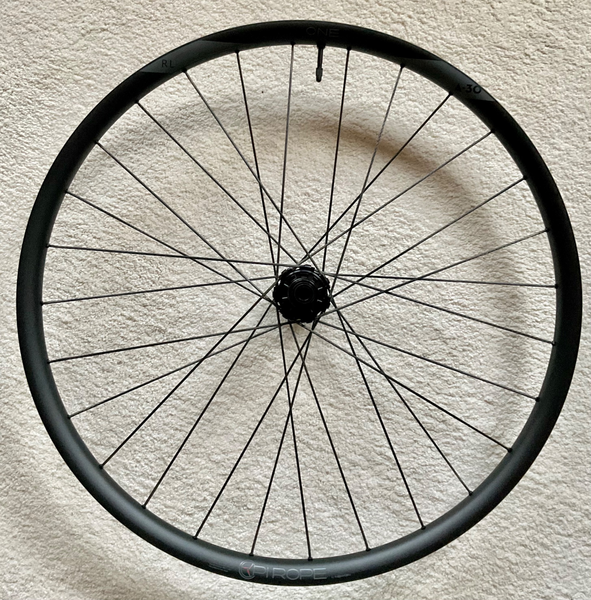

Ist noch offen. Das vorhandene PiRope Hinterrad/Nabe war damals nicht für E-Bikes freigegeben.
In meinem Nox mit Light Assist Fazua war das allerdings 3,5 Jahre kein Problem.
Mit den 90Nm ist das wahrscheinlich keine gute Kombi.
PiRope bietet einen Nabentausch zum Sonderpreis an. Könnte man machen.

Oder du fährst die Nabe im Ekano bis sie kaputt ist und lässt sie dann tauschen.

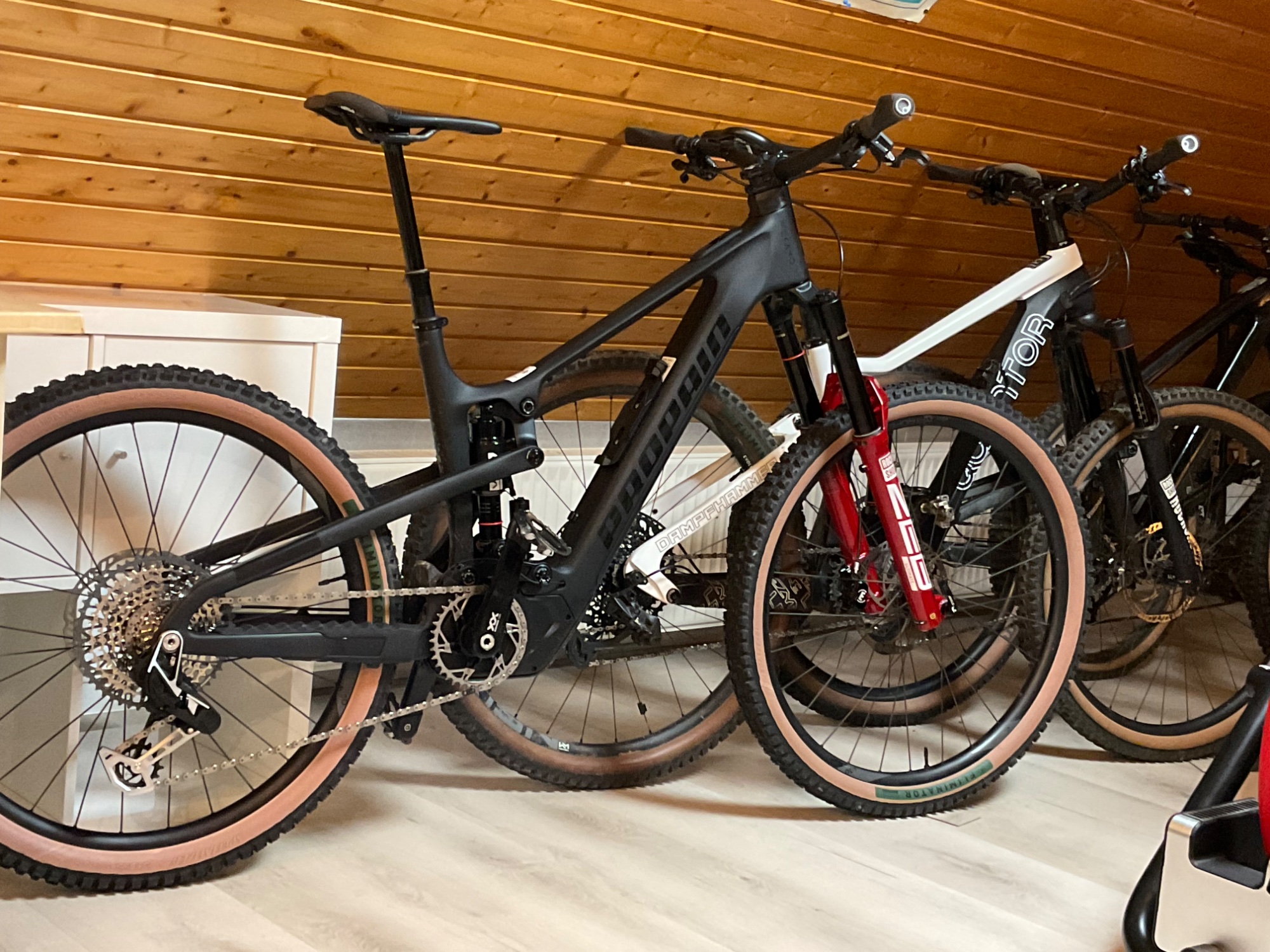

Erste Ausfahrt mit dem neuen Ekano 2 CF. Tolles Bike!
Sitzposition und Geometrie passen auf Anhieb sehr gut. Da muss ich nichts mehr einstellen.
Die Schaltung funktioniert leider noch nicht perfekt. Die Gänge werden reingeknallt wie bei einer mechanischen Schaltung, das sollte doch eigentlich besser funktionieren.

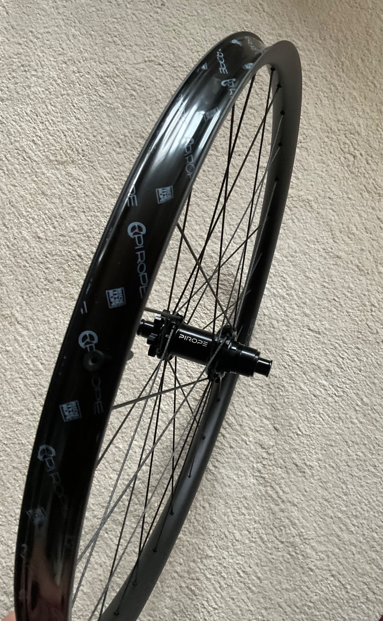

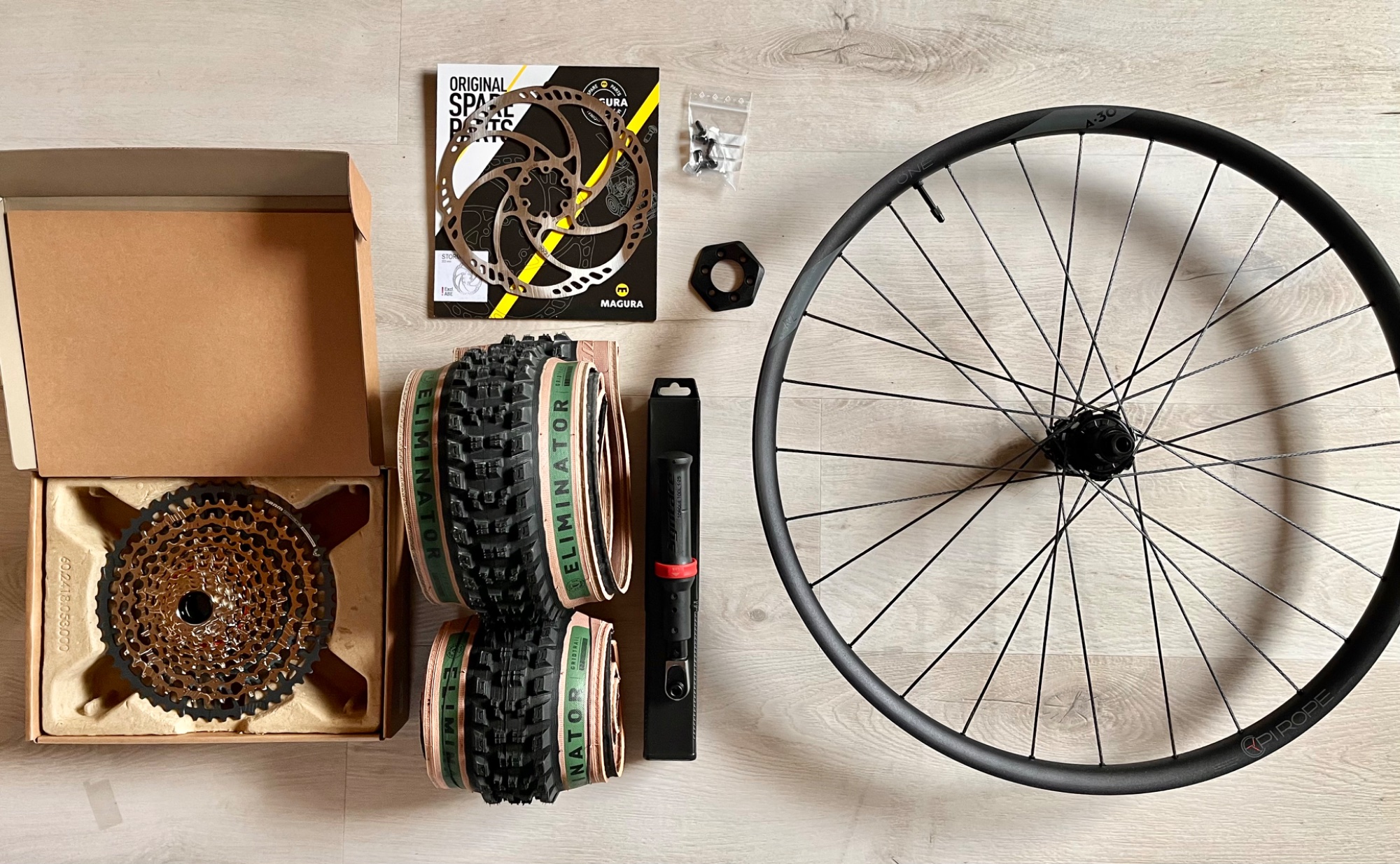

So, inzwischen habe ich ein PIROPE Hinterrad bestellt mit einer EMTB ready Nabe. Und den SRAM Magnetring fürs Hinterrad. Und eine Transmission Kassette. Es geht also langsam voran.👍
In Summe werde ich mit dem PIROPE LRS wohl eher bei 21,9kg rauskommen.

Ich würde sagen 99% perfekt. Vor allem unter Last. Geräuschlos nicht, aber im Vergleich zu Shimano unter Last deutlich leiser. Der größte Unterschied für mich: dauerhafter Kraftschluss ohne Rucken im (kaputten) Knie. Mit Shimano habe ich beim Schalten entlastet, mit Transmission vergesse ich das einfach.
Kettenlänge & Umschlingung sind entscheidend, die Feineinstellung war bei mit wirklich einfach & nicht erwähnenswert. (Obwohl wohl die Toleranz im Rahmen von meinem Rail's scheinbar deutlich größer ist als als die der Schaltung - der "Lichtspalt" zum nächstgrößeren Ritzel wird nach oben etwas kleiner.)

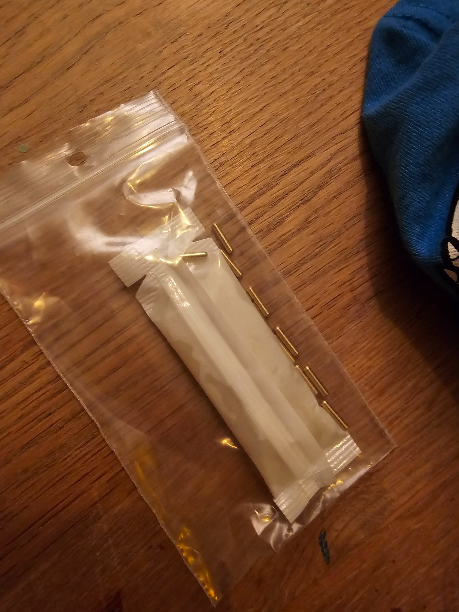

Hab heute endlich mein ekano bekommen. Frage an dich da du ja auch eines hast, wofür ist das Fett und diese Pins ?
