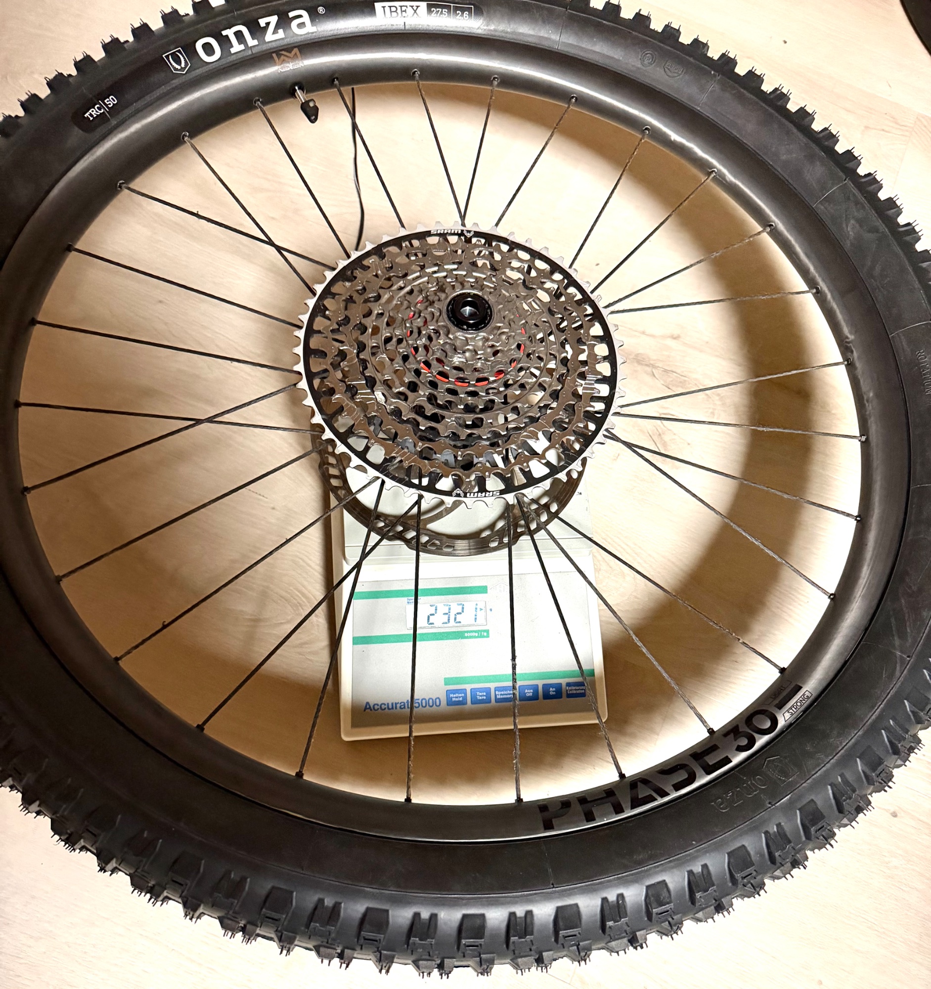

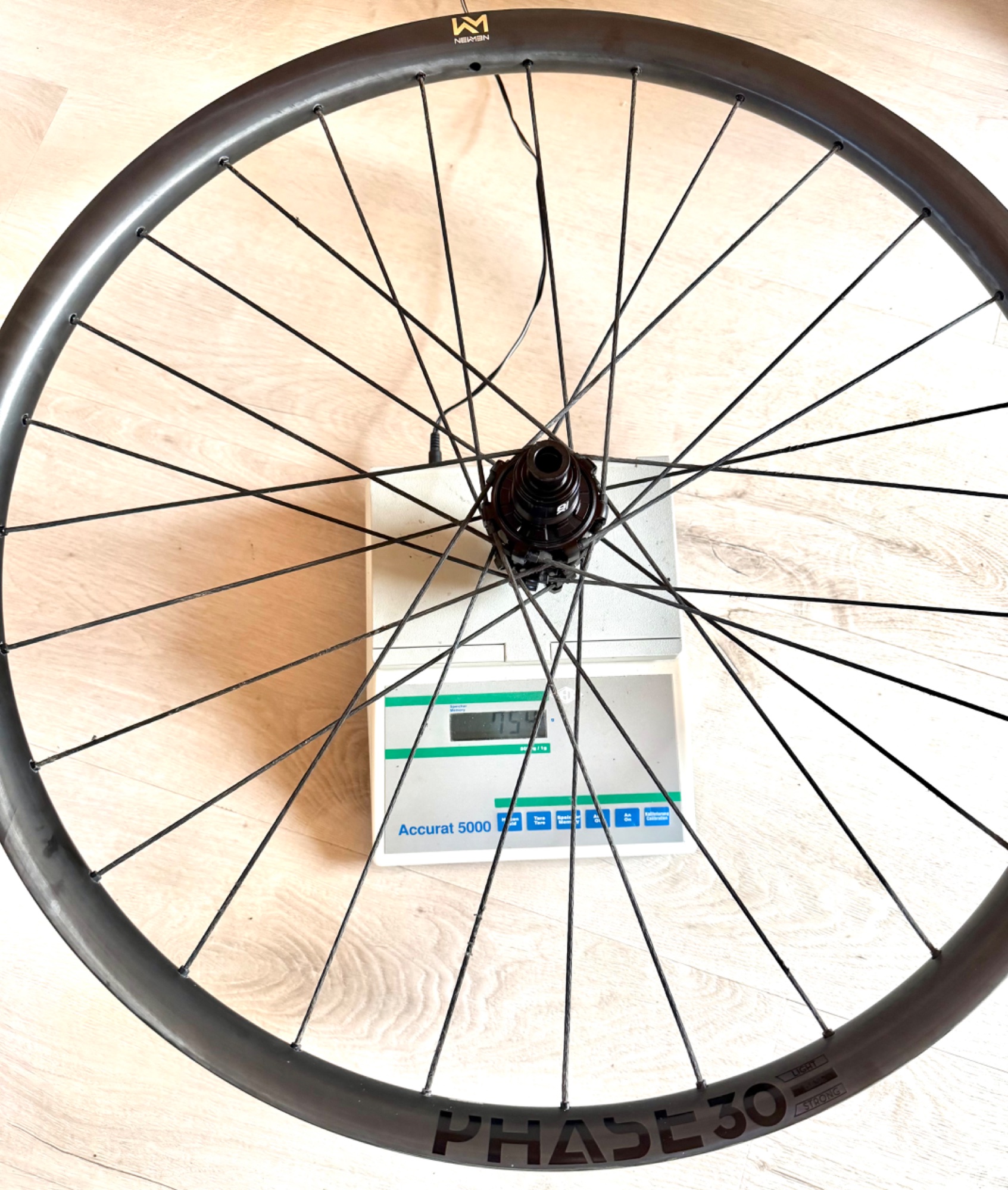

So, der richtig leichte LRS mit Carbonfelge/speichen für Touren und normale Trails im trockenen Sommer ist fertig.

Mit dem nun optisch sehr gut passendem und bereits vorhandenem Newmen Phase Vonoa Vorderrad komme ich auf 1255g für einen Mulet LRS fürs Ekano. Das ist doch ordentlich.
Warum das ganze erst jetzt? Es gibt nach wie vor kein 27.5“ Hinterrad mit Vonoa Carbonspeichen. Und bis vor kurzem gab es keine Newmen Phase Carbon Felgen in 27,5“. Und bei 2x 29“ auf dem Ekano war mir der Sitzwinkel zu steil, der Flipchip kompensiert leider nur die Hälfte der Geometrieänderung der anderen Hinterradgrösse.
D.h. Der komplette Newmen Phase Vonoa 29“ wird am Bio MTB gefahren, das Phase Vonoa Vorderrad wird mit dem Ekano geteilt.
Der alte Pirope LRS mit den SL A30 Alufelgen dient beim Ekano als Tausch-LRS für schlechte Witterung.
