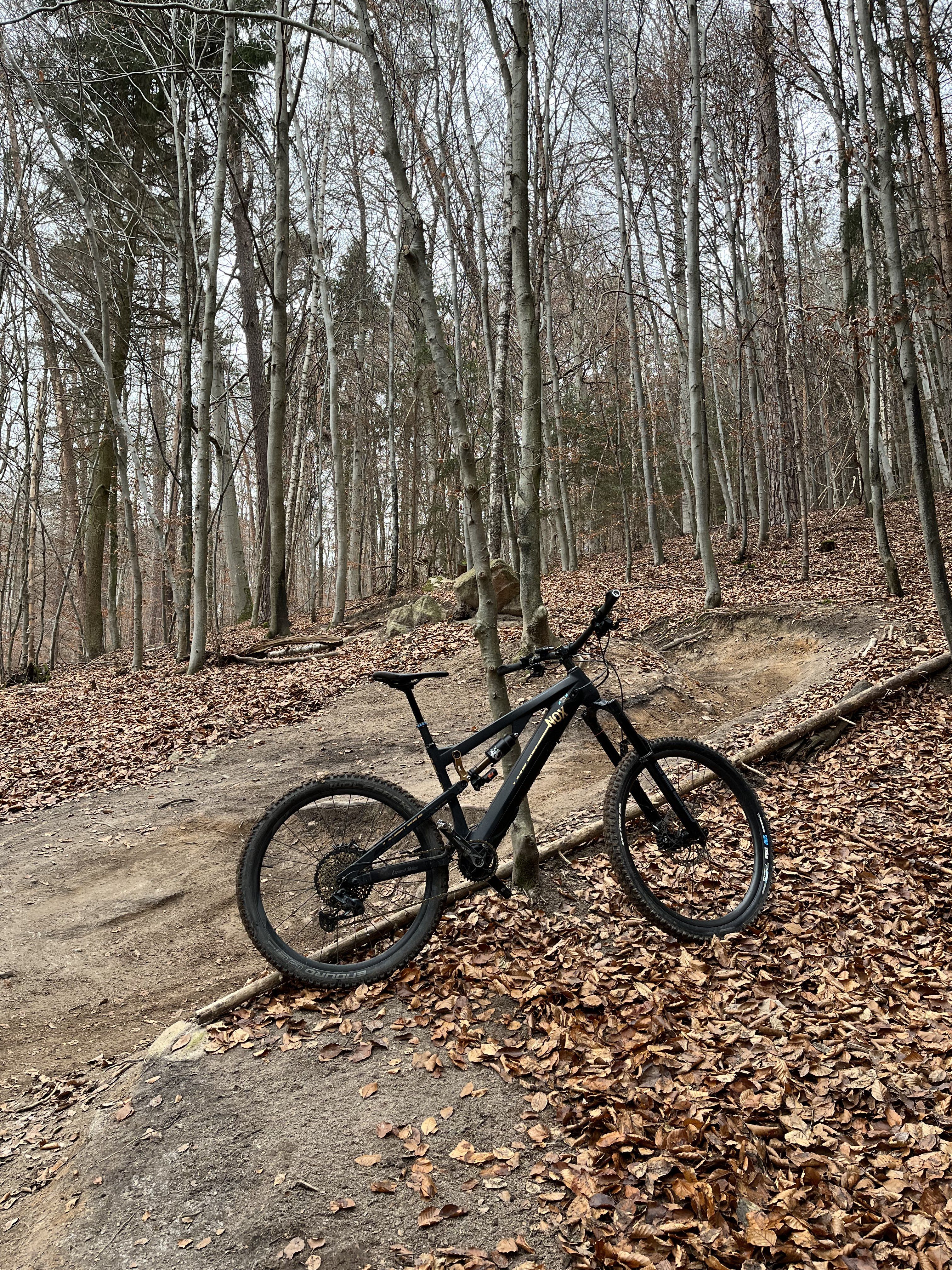

DOKKs neuestes Projekt: Propain Ekano CF 180mm mit Sram Antrieb und 21kg?
Erstaunlich! Ist das eine Spezialanfertigung?
Bei mir ist da nix.
