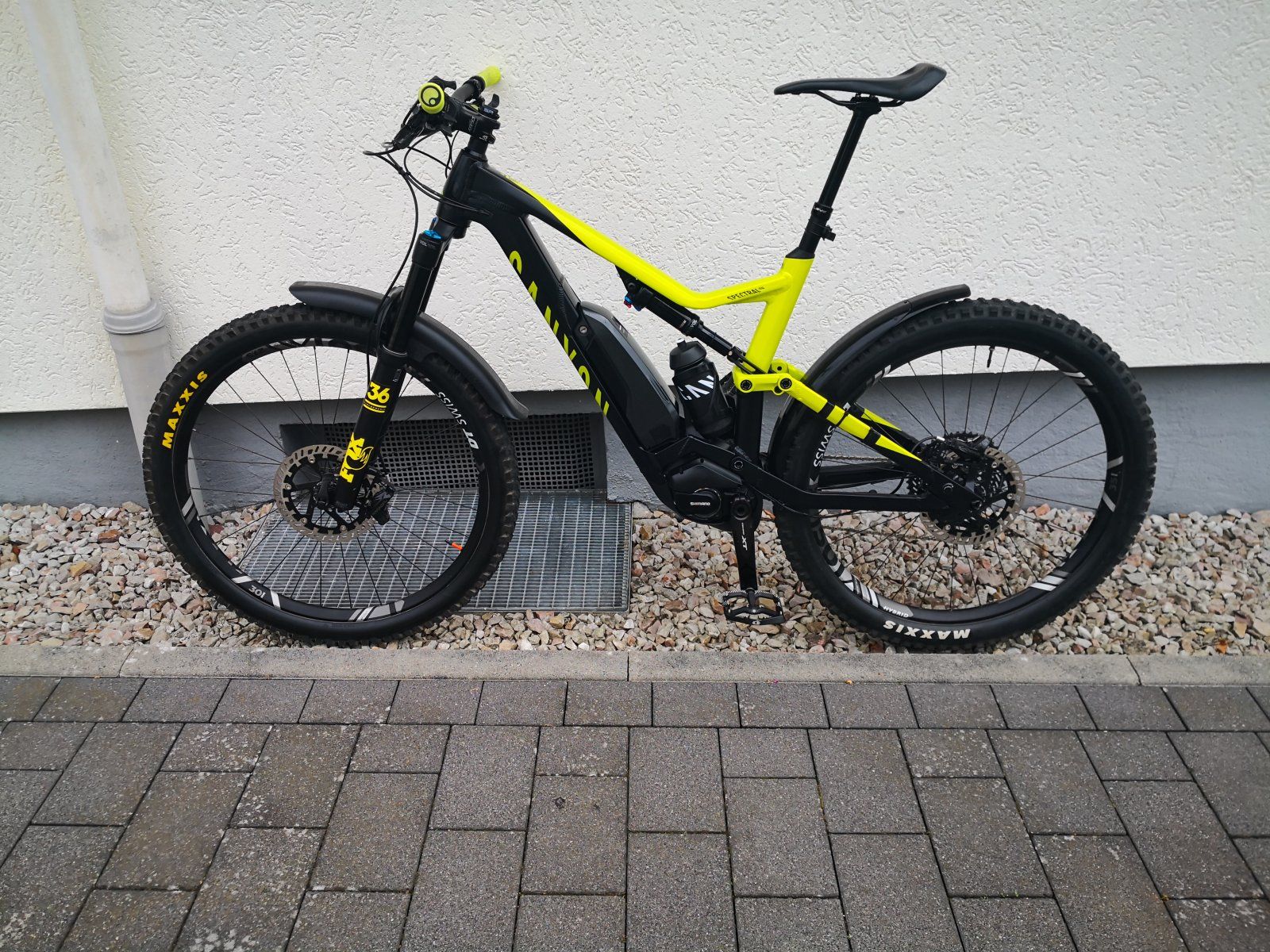

Ich fahre mit Mudhugger Front am Hinterbau, ist relativ sauber.
Lass den Fett da weg aus den Gelenken.... , auch ein wenig Schmutz im Fett ist wie Schleifmittel. Hätte der Ing. gewollt dass da Fett hinkommt würde er da ein Schmiernippel machen oder extra Anweisung schreiben. Mudguard reicht vollkommen und die Gelenke zu schützen.
@ralph74
Hatte auch erst nen Standard Mudguard, später im Winter den zwar häßlichen aber Arschwarmhaltenden Mudhugger rear.
Beide gehen nicht so weit nach unten, hatte riesen Matschberge an den Schwingenlagern und Kette.
