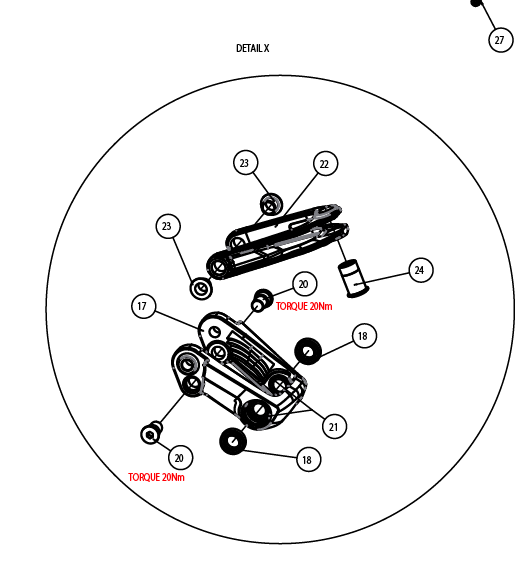

Hallo Forengemeinde,
ich brauche mal Eure Hilfe. Wie entfernt man die Buchse Nr.24 um einen Service am Dämpfer durchzuführen?

GGF Dämpfer mit Gabel (Pos 22) ausbauen und Bolzen später auspressen falls notwendig
Danke für den ersten Hinweis. So weit war ich gedanklich aber auch schon.
Deshalb lautete die Frage ja auch "wie entfernt man den Bolzen Nr.24". Kannst Du mir eine Möglichkeit/ein Werkzeug nennen, wie der Bolzen heraus gepresst wird?
Und dann natürlich auch, wie der Bolzen wieder hinein gepresst wird. Oder reicht dafür ein Schraubstock?

Ohne das Ding im Einzelnen zu kennen würde ich vermuten dass ein guter Schraubstock, eine passende Nuss und eine Unterlage für die Gabel (etwas größere Nuss...) wohl reichen wird.

Es ist keine Pressbuchse, sondern eine verschraubte Hülse. Und die lässt sich mit einem 8er Inbus lösen.
Wäre ich nur gleich zum Rad gegangen und mich nicht ausschließlich mit der Explosionszeichnung befasst :-(

Falls du die "Schraubbuchse" noch nicht gelöst hast: Ist mit Loctite gesichert, geht am besten/sichersten mit 1/2" Nuss und Ratsche/Knarre. Habe Dämpfer vor kurzem ausgebaut um an die hinteren Motorschrauben zu kommen. Musste ihn absenken um das Kabel für Di2 Schaltwerk zu verlegen. Als Anzugsmoment habe ich 20 Nm "gewählt".

ich hab am Spectral schon 2x den Motor ausgebaut, aber warum musst du den Dämpfer denn lösen? einfach die Luft ablassen und fertig, ist doch viel einfacher:biggrin:

Das Loctite hat sich bei mir übrigens ganz schön gewehrt, Gewinde ging ohne Probleme los, aber war Zuviel drauf und ging nur mit Kraft durch die Buchsen. Naja statt Dämpferwartung hab ich dann gleich den ganzen Hinterbau zerlegt und gefettet.
