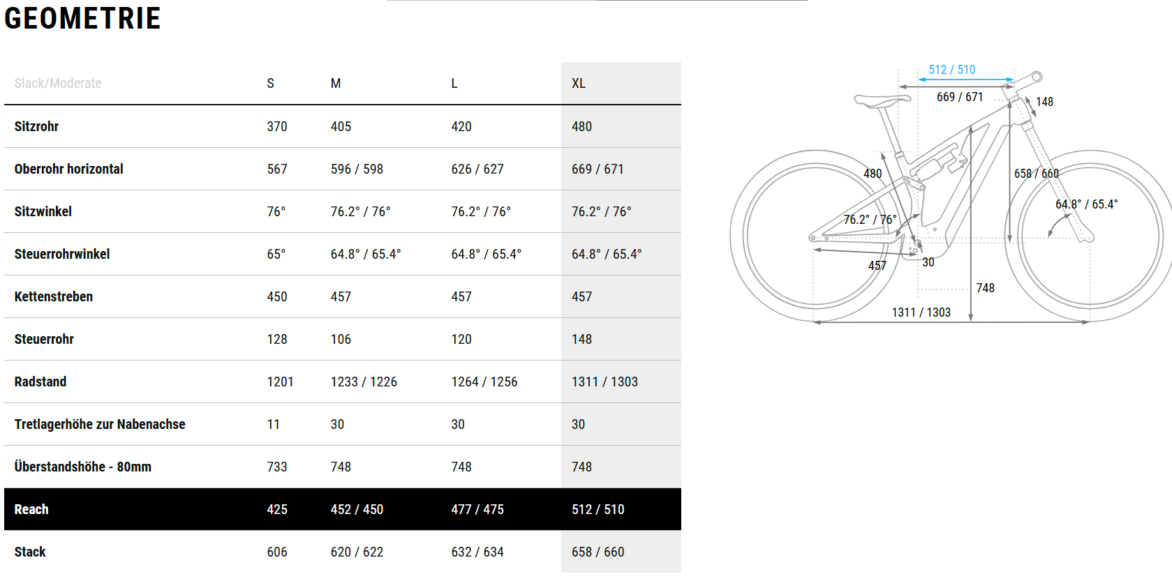

wir sind grade dabei, 2 Cube Fullys One 44 zu kaufen, meine Frau hat fast die gleichen Maße, wie du...1,76m groß und die Sitzhöhe beträgt 75cm..., M wäre ihr definitiv zu klein, von daher wird es eins in Größe L.
Passt Ihr das L auch vom Reach, oder werdet Ihr einen kurzen Vorbau montieren?
Rein Interessehalber, weiß jemand von Euch, ob die Räder mit steilem Lenkwinkel oder mit flachen ausgeliefert werden?
