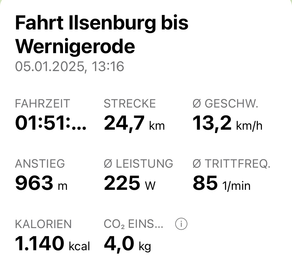

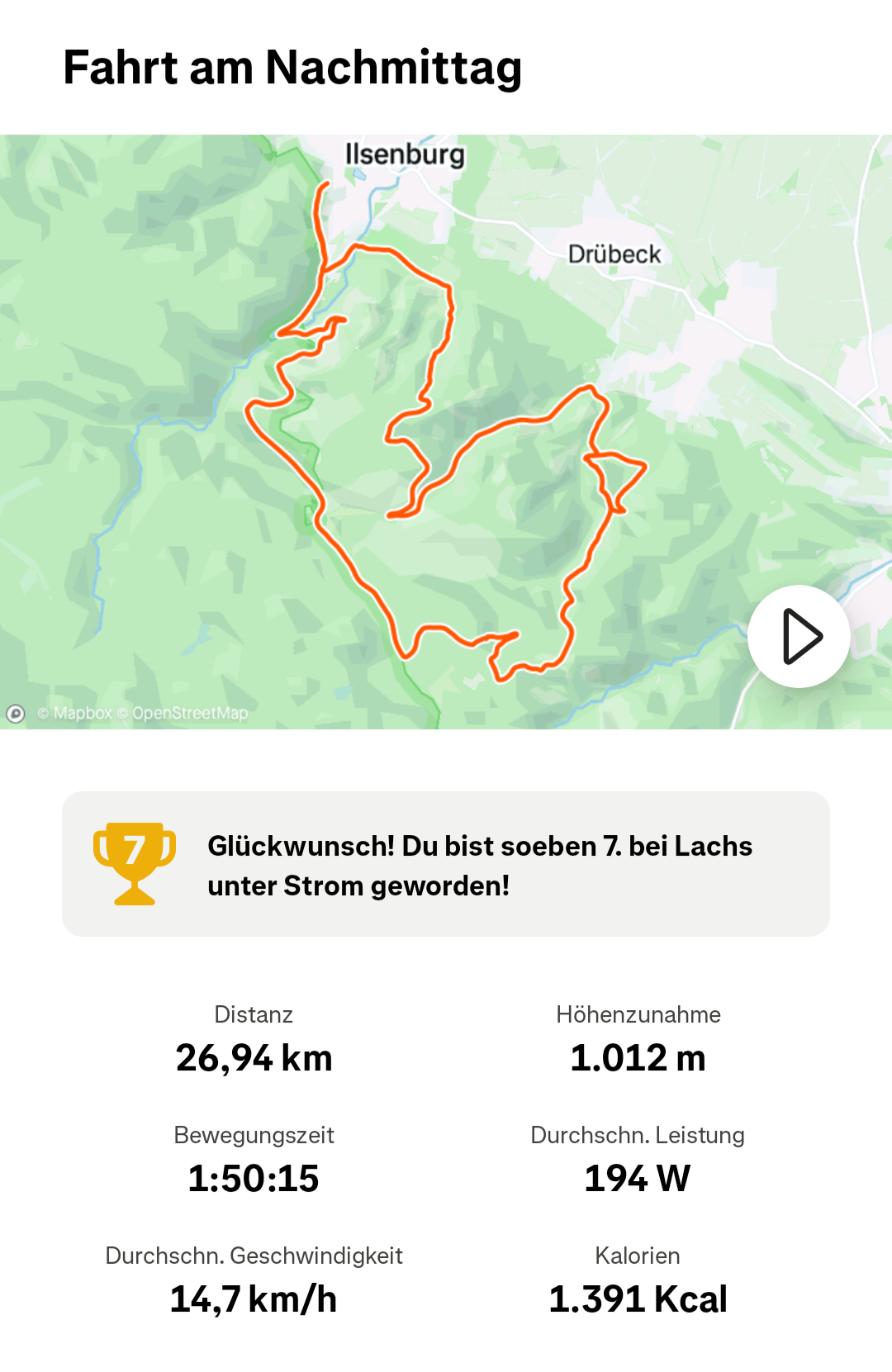

225W Eigenleistung bei Tour+. Keine Ahnung ob das viel ist. Es war kalt und die Bedingungen nicht so besonders. 1000hm sind in EMTB locker drin.
Mit den beiden Screenshots kann man sich bisschen was zusammen reimen. Eco finde ich sinnvoll, ist daher einer meiner 3 gewählten Modi. Den kann man auch bis zu 50% nach oben pushen. Aber auch auf neutral bin ich damit etwas schneller als mit normalem bike und passt genau für gemischte Gruppe. Nutze ihn daher regelmäßig. Oder wenn der Akku knapp wird.
Emtb zieht viel mehr als tour+, mit viel Eigenleistung und offen im Leben keine 1000hm, sage ich mal so frech.
225W ist in meiner Welt schon saufit, aber da müsste der SX bestimmt schon um die 300W bringen in emtb und dann ists nur ne gute Stunde Fahrzeit bevor alle. Echte skalierte Achse fehlt halt bei den Graphen von Bosch, was man irgendwo verstehen kann. Aber wo die Kurve steil geht wie biatches im Bierkönig wär halt interessant, ums mal komplett genderkonform auszudrücken ;-).
Ich finde den Eco Modus sehr wohl praktisch. Ich habe eine Tour mit Kumpels gemacht die kein E-Bike fahren. Mein Dash war nicht fahrbereit und ich habe mein Trip genommen. Ich konnte viel leichter mit denen mitfahren. Es war im ersten Gang für mich viel viel leichter bei der langsamen Geschwindigkeit im ersten Gang an steilen Rampen als mit dem normalen Enduro.
In meiner vorherigen Aussage habe ich mich vllt falsch ausgedrückt. Ich meinte 1000hm sind im EMTB Modus ohne grosse Anstrengung super einfach möglich.
Ich sage ja, diese Temperaturen mindern die Reichweite Extrem. Bestimmt ca 20-30% des Akkus
Die Tour war im EMTB Modus wenn ich mich Recht entsinne. Kurz vor Ende ist der 2 Balken auf 1 Balken gesprungen.
Außentemperatur weiss ich leider nicht mehr.
