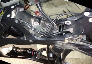

Wieso hast du den abgemacht und kannst du mal Bilder posten wie es drunter aus sieht, bitte.
abgemacht weil ich den Schaltzug gewechselt habe und er sich nicht durchschieben bzw durchziehen lassen hat
Ist aber ne einfache Sache, Kettenblatt vorn ab, Dämpfer Luft raus, Stecker vom Motor ab und dann die 6 Schrauben lösen
Kurbeln können dran bleiben
Auch der Einbau ist sehr leicht und da hinterm Motor extrem viel Platz ist ist auch nichts im Weg

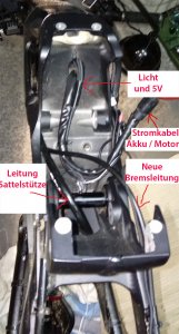

Die USB Buchse sollte man nachrüsten können, die Anschlüsse am Motor sind vorhanden weil der E8000 Steps immer der gleiche ist
Also bei Dads Bike(2019) hatte ich den Motor ja ab und da sind im eingeschäumten Plastikkanal im Unterrohr 2Adern die mit Ringöse am Motor mit den beiden Kreuzschrauben montiert werden mit plus und Minus
