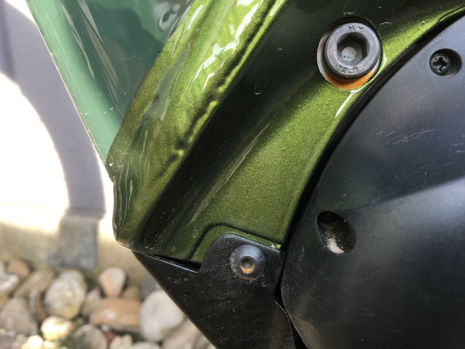

P.s. Unabhängig davon ist das normal das die Schrauben des Abdeckdeckel am Motor so schnell rosten?

Also meine rosten nicht, aber da ist nen Sprühstoß Wachs drauf....?
