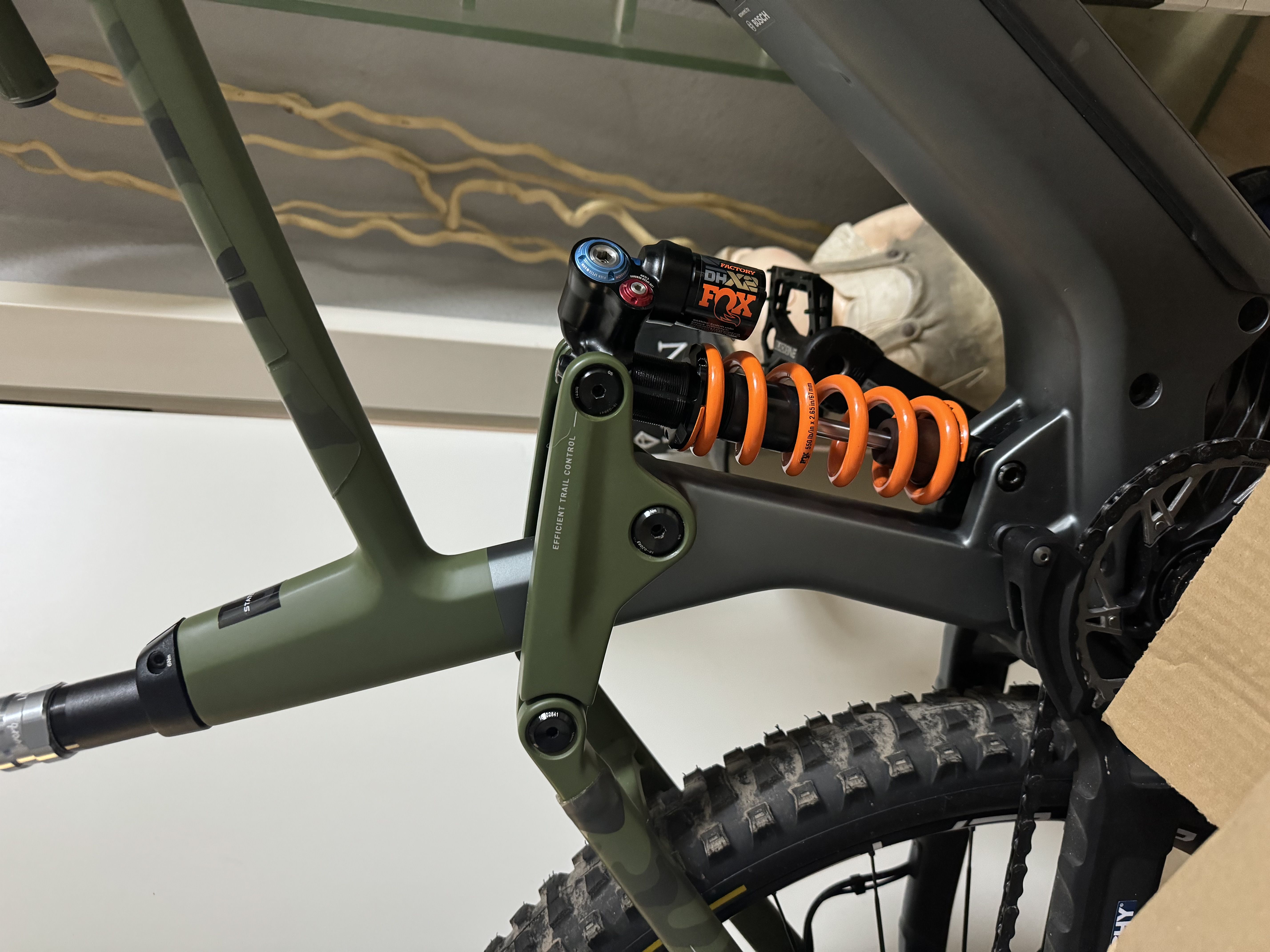

Cane creek Feder?
Will mir die holen es steht 500lbs und dann bis 610lbs wie versteht man das ist diese Feder bei 85 kg perfekt?
Hä?
Die feder wird erst im letzten Drittel progressiv.
Wenn, dann kaufst die mit dem gleichen Anfangswert wie ne lineare.
Also linear 500, dann progressiv 500 bis xxx
Progressive Federn sind aber naja…
Da hast schon nen linearen Dämpfer und machst den doch wieder progressiv.
Warum?
Wie schon gefragt, was willst du erreichen?
Wenns nur darum geht, Geld raus zu hauen mit dem „Gefühl“ etwas erreicht zu haben, ok, kann man machen.
Ob das dann tatsächlich was bringt, wäre ja dann irrelevant
Da die Federhärte von verschiedenen Faktoren abhängig ist, wie zb. Hub des Dämpfers, Federweg am Hinterrad usw.
Wirst du hier nicht die für dich passende Federrate erfahren können.
Einmal die richtige Federhärte mit dem Springcalculator von Fox Ermitteln, dann Rebound usw. richtig einstellen und Ruhe ist. Bei starker Abfahrtsorientiertung ne Feder für 30% SAG wählen. Bei eher Tourenlastigkeit geht auch 25%.
Funktioniert einwandfrei und wenn man nicht ständig maßlos zu- und abnimmt kauft man auch nur eine Feder.
Falls deine Intention ist, mit der Feder von Cane creek den SAG einstellen zu können, dann vergiss das wieder. Das geht über so nen Adapter womit die Vorspannung erhöht wird.
Ob die Feder und der Adapter überhaupt passt ist sowieso fraglich. Mehr Progression bringt dir auch nix. Hättest dann beim Luftdämpfer bleiben können. Den progressive Feder brauchst du nur, wenn dein Hinterbau linear ausgelegt ist, um Schäden am Dämpfer, Hinterbau und Rahmen zu entgehen.
Anders verschlimmbesserst du alles und hättest für gleichen Effekt deinen Luftdämpfer nur mit viel Spacern befüllen müssen.
Nein Progessiv
Ihr 2 redet aneinander vorbei.
Der eine spricht von der feder, der andere von der Hinterbau Kinemathek.
Die Kinemathek ist progressiv genug um mit einer linearen feder zu fahren.
Imho brauchst keine progressive Feder.
Brauchst nur die passende für dein Gewicht.
Ich gehe aber stark davon aus, dass die Dämpferabstimmung nicht 100% zum Hinterbau passt, weshalb es sich schon so anfühlen könnte, dass die feder zu weich ist.
Oder du bist deine Federelemete bisher einfach zu straff gefahren und nun mit em richtigen Setup fühlt es sich anfangs nach Waschlappen an 🤣
Deine Hinterbau Kinemathik ist progressiv und deine Feder linear.
Mit ner progressiven Feder wird das ganze um so härter, um so mehr das Bike einfedert. Vermutlich zu hart. Deswegen verstehe ich nicht, was du dir von einer progressiven Feder versprichst.
Hier alle Daten eingeben und du bekommst die passende Federrate vorgeschlagen. Das passt dann auch. Falls du schon die richtige hast ist gut - nur noch den ganzen Rest einstellen. Sonst die passende kaufen, a den Rest richtig einstellen - fertig.
