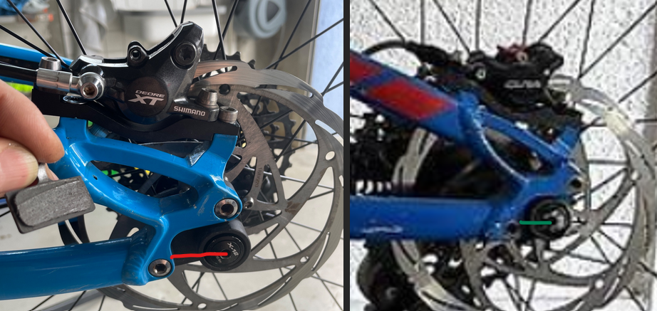

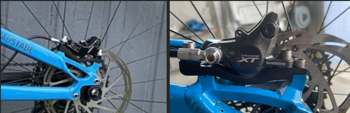

für mich sieht das nach +40(43.) Adapter aus
rein gehört vermutlich ein +23 Adapter
so wie im linken Bild (+20 direkt mit geschraubt)
es gibt auch separat geschraubte +23 Adapter, da wird der Bremssattel hinten rechts von der Rahmenverschraubung montiert
Lg Tirolbiker63
normale Montage linkes Bild
+23 Adapter separat verschraubt

Hab einen +20 Adapter montiert (kein Shimano) den ich noch rumliegen hatte. Sieht schon deutlich besser aus. Der Reibring der Scheibe wird zwar nicht ganz abgedeckt, es fehlen ca 2mm, aber die Beläge liegen komplett auf. Nicht wie vorher bei dem Cura Adapter.
Die Schraube links fehlt übrigens nicht, da ist eine Senkkopfschraube drin. Eine andere würde auch gar nicht unter den Sattel passen.
Das Yuma kann ja mit 24" oder 26" Laufräder gefahren werden. Dazu braucht es bei Generation 1 dann die entsprechenden Ausfallenden, und auch den Adapter für die Bremse. Kann mich nicht mehr erinnern ob man den Adapter einfach umdrehen müsste. Evtl. fragst du einfach mal bein Support an.
Es ist ein Yuma der 2. Generation. Die Achsadapter sind montiert, das meinst du bestimmt mit „Ausfallenden“.
Dass der Bremsadapter gedreht werden müsste wüsste ich nicht.
Hatte mit den Cura Bremsen vorher auch funktioniert mit 24er und 26er Reifen.
Ich tippe eher auf den Adaper. Wie gesagt, mit dem heute montierten +20 Adapter sieht es schon viel besser aus.
Den Propain Support hatte ich heute Morgen auch bereits angeschrieben. Bin gespannt auf deren Rückmeldung.

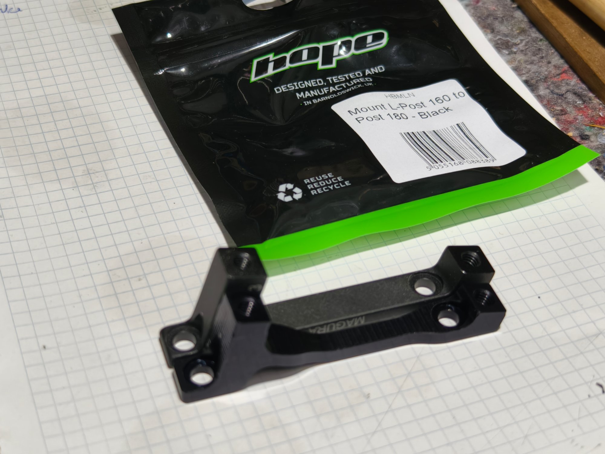

Es handelt sich um eine 160er Aufnahme und eine 180er Scheibe.
ok, dann hat das etwas beim Bild getäuscht (hab meinen Beitrag korrigiert)
dann müßte es mit dem +20 Adapter ja passen
es gibt ja inzwischen auch +20mm für seperat am Rahmen verschraubte Adapter
vermutlich ist der gezeigte Adapter eine Sonderlösung wegen der verschiedenen Laufräder (24 auf 26Zoll)
soweit ich gesehen hab wird da der Abstand von 24 auf 26 Zoll mit einem wechselbaren oder drehbaren Ausfallende korrigiert (oder einem drehbaren Flip Chip)
dadurch wird es dann vermutlich diese speziellen Adapter (z.B. bei 24 Zoll) benötigen, weil die PM Aufnahme ja nicht verschiebbar ist, und bei 26 Zoll passen dann die normalen Adapter
das wäre jetzt meine Vermutung zu dem komisch ausgefrästen Adapter, Bilder vom Propain Yuma mit 26 Zoll zeigen immer normale mit geschraubte +20mm Adapter, dein Adapter passt vermutlich nur bei 24 Zoll
Lg Tirolbiker63
+20 Adapter separat geschraubt (vorne +20mm / hinten +23mm)
links in Stellung 26 Zoll (nur Standardadapter passen) rechts in Stellung 24 Zoll (nur ein Spezialadapter der mehr nach links versetzt passt)

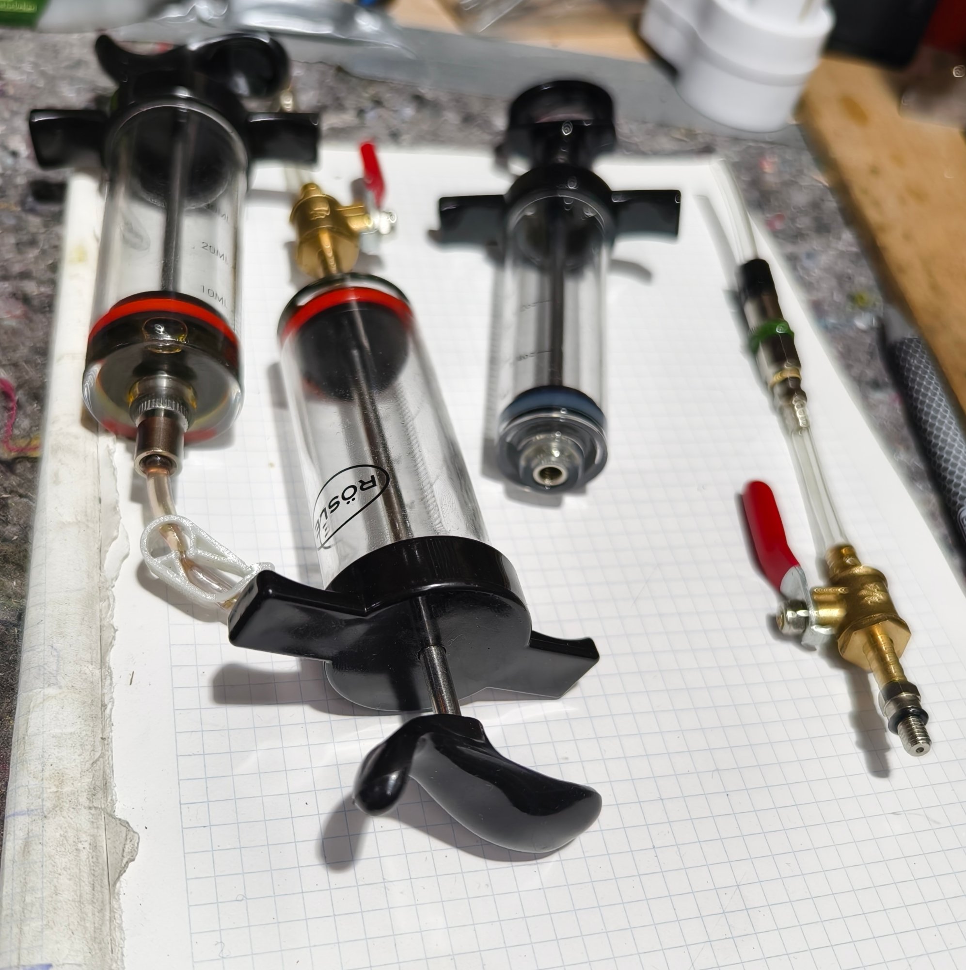

Hey, what kind of syringe allows you to air vacuum so efficiency (it seems you have a plumber thing ?) ? I'm impressed with how many bubbles you can pull out the puloline !
die Spritze hab ich selbst zusammen gebaut
ich habe eine hochwertige Haushaltsspritze mit einem kleinen Absperrer verkuppelt
es hat mehr Volumen Platz und die Spritzen sind sehr robust (und kostet nicht viel)
billige Plastikspritzen gehen für Vakuum erzeugen nicht gut
Lg Tirolbiker63
Ok but you did find the syringe somewhere I guess ? :)
am geeignetsten erscheint mir die Spritze von "Rösle"
Link
da man für das Vakuum ziehen etwas mehr Volumen braucht, geht es mit einer 50ml Spritze besser
hochfestes PP Polypropylen, Edelstahl, M6 Anschluss zum wechseln von verschiedenen Adaptern, guter Griff, und zerlegbar
Adapter muß man halt passende von anderen Entlüftersets nehmen
z.B. mit M6 Schlauchtülle zum anschrauben an die Spritze
die Dichtungen der Marinierspritzen gehen super mit Bionol (ist ja auch Pflanzenöl) bei Putoline muß ich erst schauen ob die Dichtungen das langfristig vertragen

Kannst Du auch eine Quelle für die im Bild gezeigten Absperrventile nennen?
Merci!
ich hab da die kleinsten Kugelhähne genommen die es gab (für Kraftstoffleitungen, Druckluft usw.)
die Schläuche gehen zwar etwas schwer auf die Tülle (mit etwas anwärmen) dafür hält der Schlauch dann aber auch gut
Link
die Rösle Spritze ist im Prinzip dann robuster und grösser als meine Jagwire Elite Spritze (da ist mir schon eine beim Plastikabsperrhahn gebrochen) und kostet dann insgesamt nur wenige € für 2 absperrbare Spritzen)
die hochwertigen Haushaltsspritzen werden von der Dichtung her gesehen nur für Mineralöl bzw. Bionol gehen
(ich hoffe auch langfristig mit Putoline)
