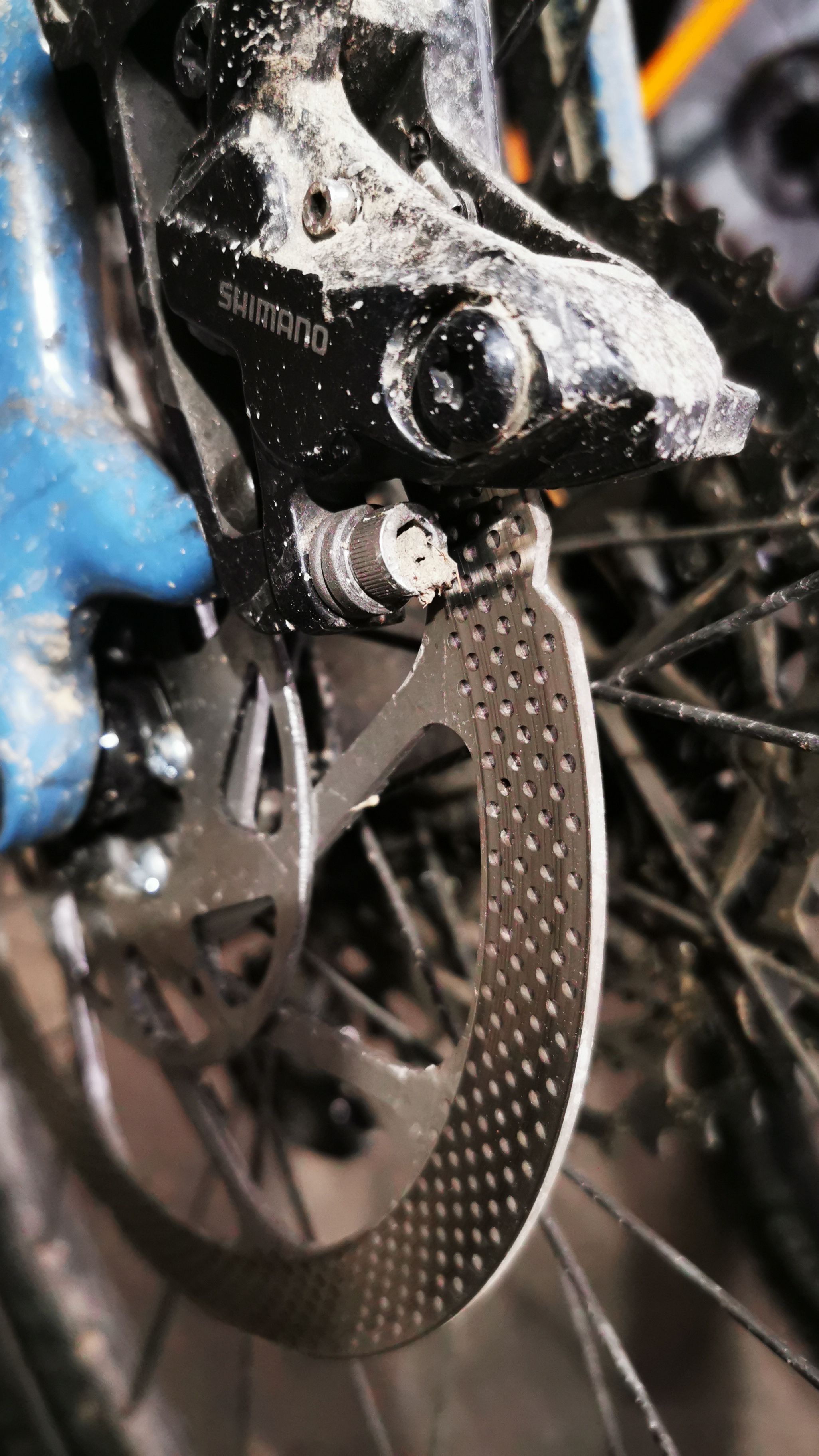

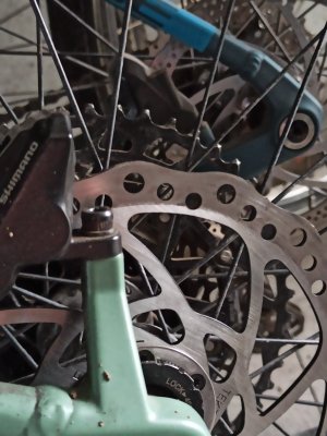

Ne, die Scheibe ist 203mm. Hab nochmal gemessen. Ich benutze aus genau den Gründen auch nur noch die Magura Adapter. Die habe größere und planere Auflagen. Aber der Shimano war halt verbaut. Ich bestell mir mal den Magura Adapter und dann schaue ich mal wie es aussieht.
Re: Bremsscheiben Design vs. Funktion
wenn es wirklich so weit fehlt dann wird sich nicht viel ändern (sofern der richtige Adapter verbaut war) dann muß es aber vorher bei der Shimanoscheibe auch gefehlt haben und sich oben Stege am Belag gebildet haben
ich hatte das schon mehrmals und hauptsächlich vorne, irgendwie scheinen die Gabel Hersteller die korrekte Position von Flansch/Gewinde nicht immer zu erwischen
Lg Tirolbiker63
Bis auf die Scheiben wurde nichts gewechselt. Ich musste nur neu entlüften weil die Scheiben 0.5mm dicker sind.
Auf den alten Scheiben ist das Tragbild gleich. Sehr merkwürdig. 🤔

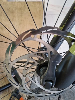

Wollte Euch hier einen Beitrag von mir nicht vorenthalten (Orbea Rise Thread im pedelec Forum), obwohl ich mir mit Tirolbiker einig bin, die Galfer sind für den 🗑️
Aber ich liebe die starke Bremspower, und hier im Schwarzwald geht's im Winter.
Galfer Fixed Wave mit Centerlock
wo,s passt, das Alpenpickerl bekommt die Scheibe von mir nicht ;)
für lange Abfahrten hat sie zu wenig Kühlmasse, hab noch einige von den Dingern rum liegen
Lg Tirolbiker63

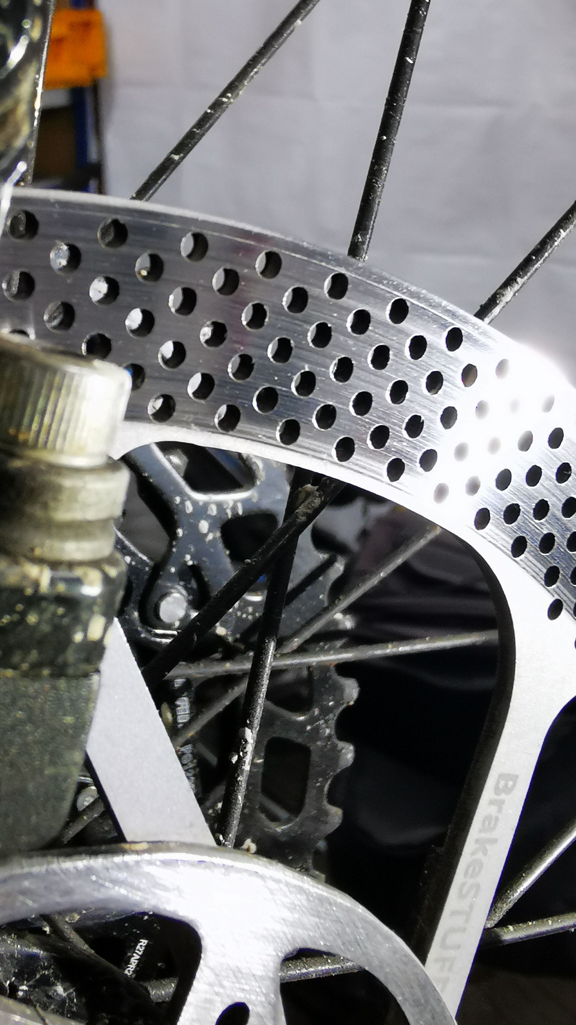

ich hab grade beim Thread durchforsten nichts gefunden zu meiner Frage - verzeiht, wenn es schon behandelt wurde:
Wie ist das mit der Fiunktion der Intend Aero / Brakestuff Punch im Dreck, Regen, Matsch, Schlamm? Gibts da irgendwie weniger "Selbstreinigung" von Belägen/Disc als bei grösseren Öffnungen am Reibring? bzw. hab ich glaub mal im gelben Nachbarforum gelesen, dass die kleinen Löcher sich mit Dreck "zusetzen" können... Was sagt Eure Erfahrung dazu?
im normalen Betrieb bisher kein Problem mit der BrakeStuff Punch
zumindest bei Regen und Schneematsch und leichten Schlamm, bei richtig heftigen Schlammwühlern könnte es ev. ein Thema sein wenn richtig massive Schlammspritzer dran kommen
die Scheibe ist immer auffallend blank und Anlassfarben gibt es sowieso nicht da sie nicht überhitzt (hab die 2,3mm Scheibe) und daher sind auch kaum Belagablagerungen zu sehen
Lg Manfred

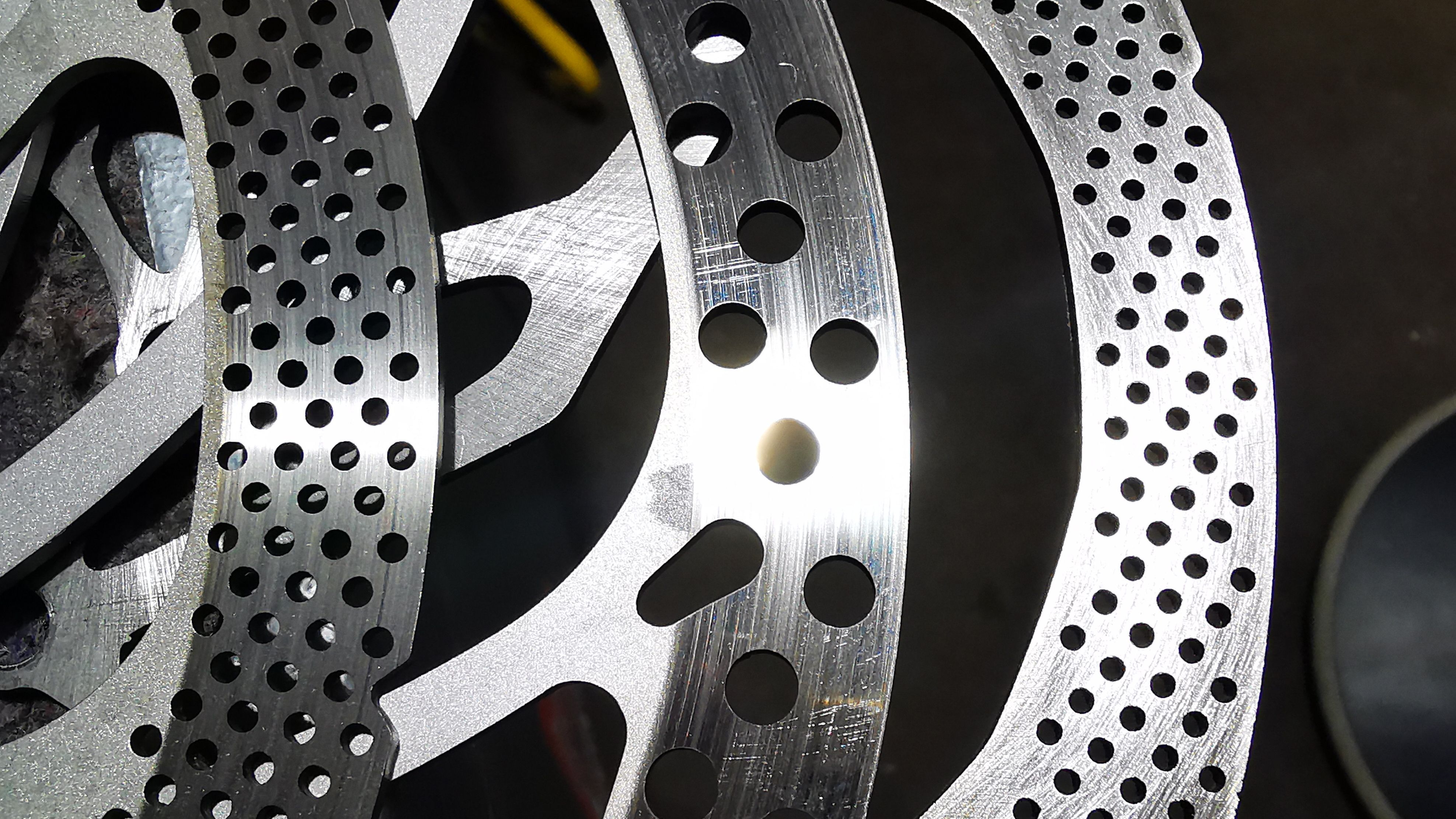

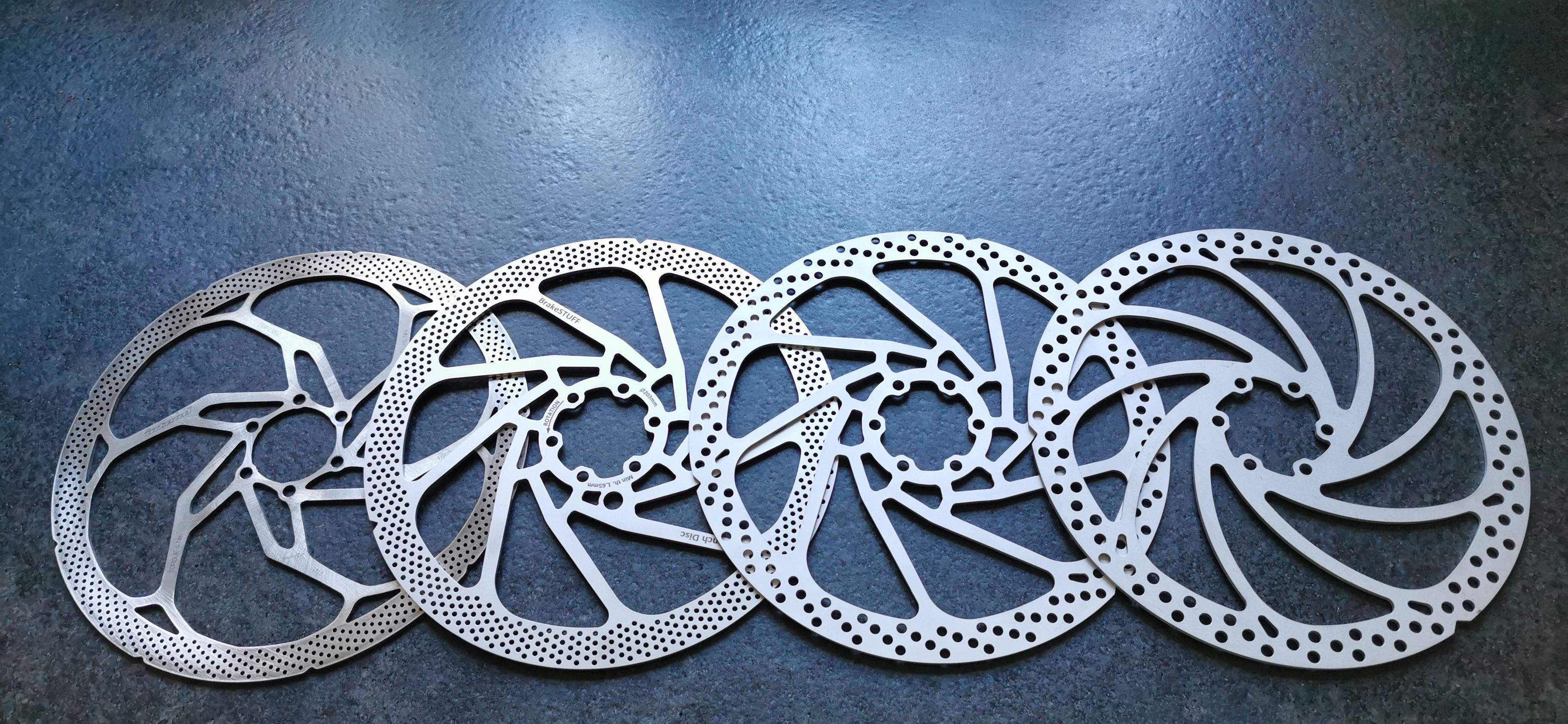

links Brakestuff Punch, mitte Brakestuff Ebike, rechts Intend

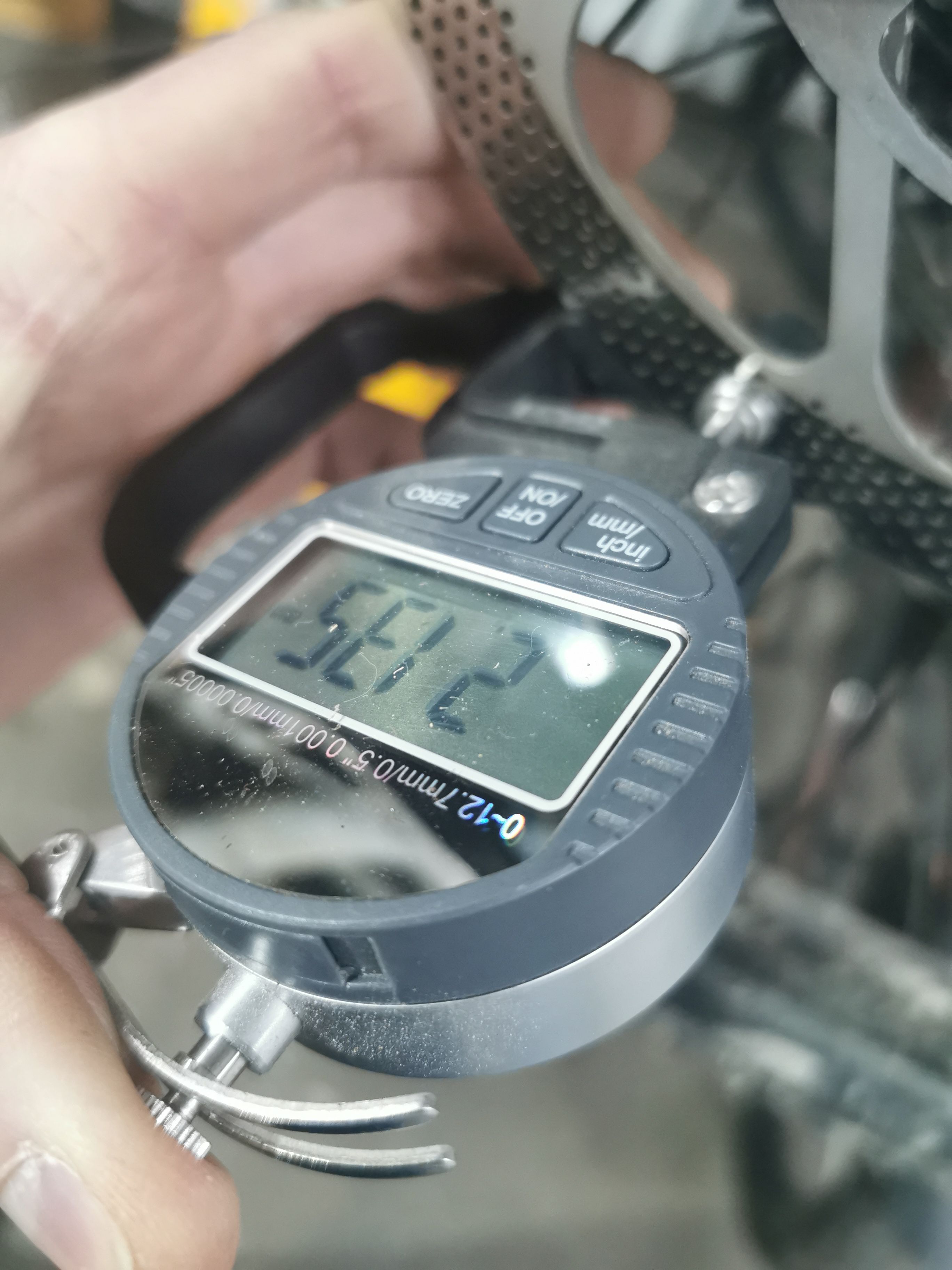

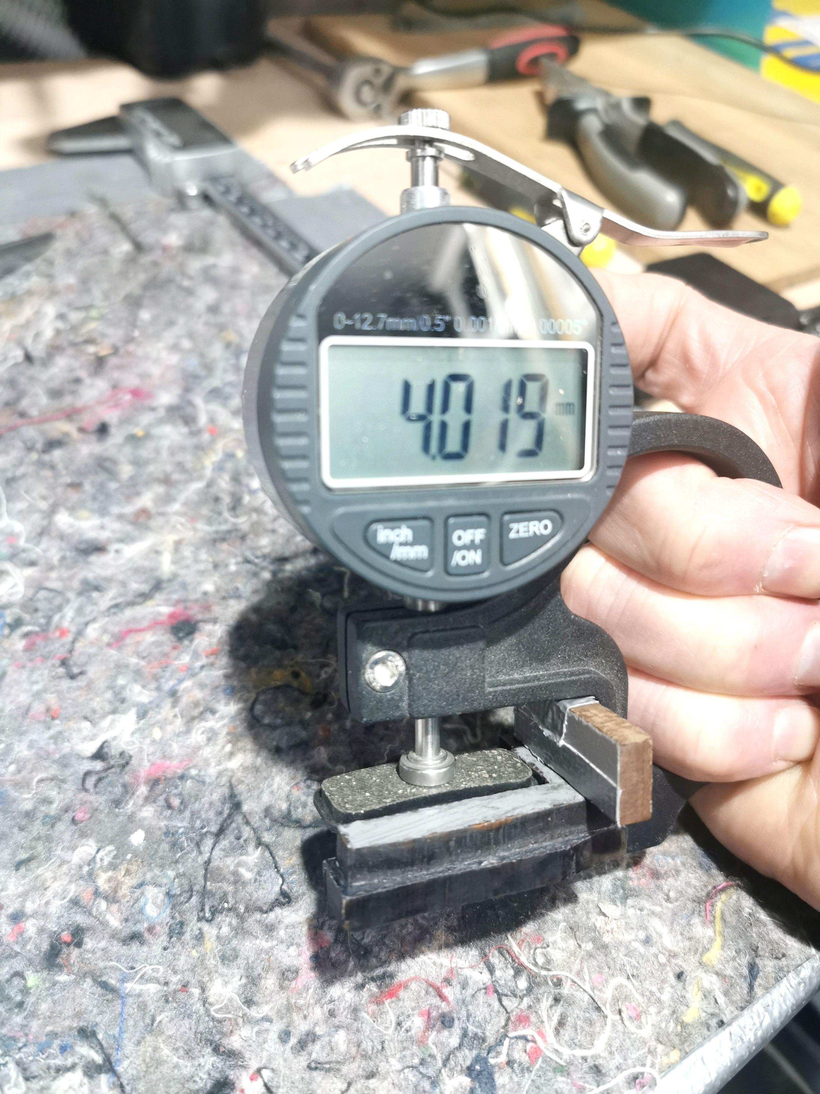

bei uns ist derzeit Sauwetter (unten viel Regen oben viel Schnee) habe deshalb wieder mal eine Bremsinspektion gemacht
die dicken BrakeStuff Punch (2,3mm) halten sich hervorragend, die hintere Scheibe hat bereits 2170Km drauf und hat in Scheibenmitte gemessen immer noch 2,13mm, man sieht ihr die hohe Belastung der vielen Bergtouren auch überhaupt nicht an (kein Einlauf, keine Überhitzungsanzeichen)

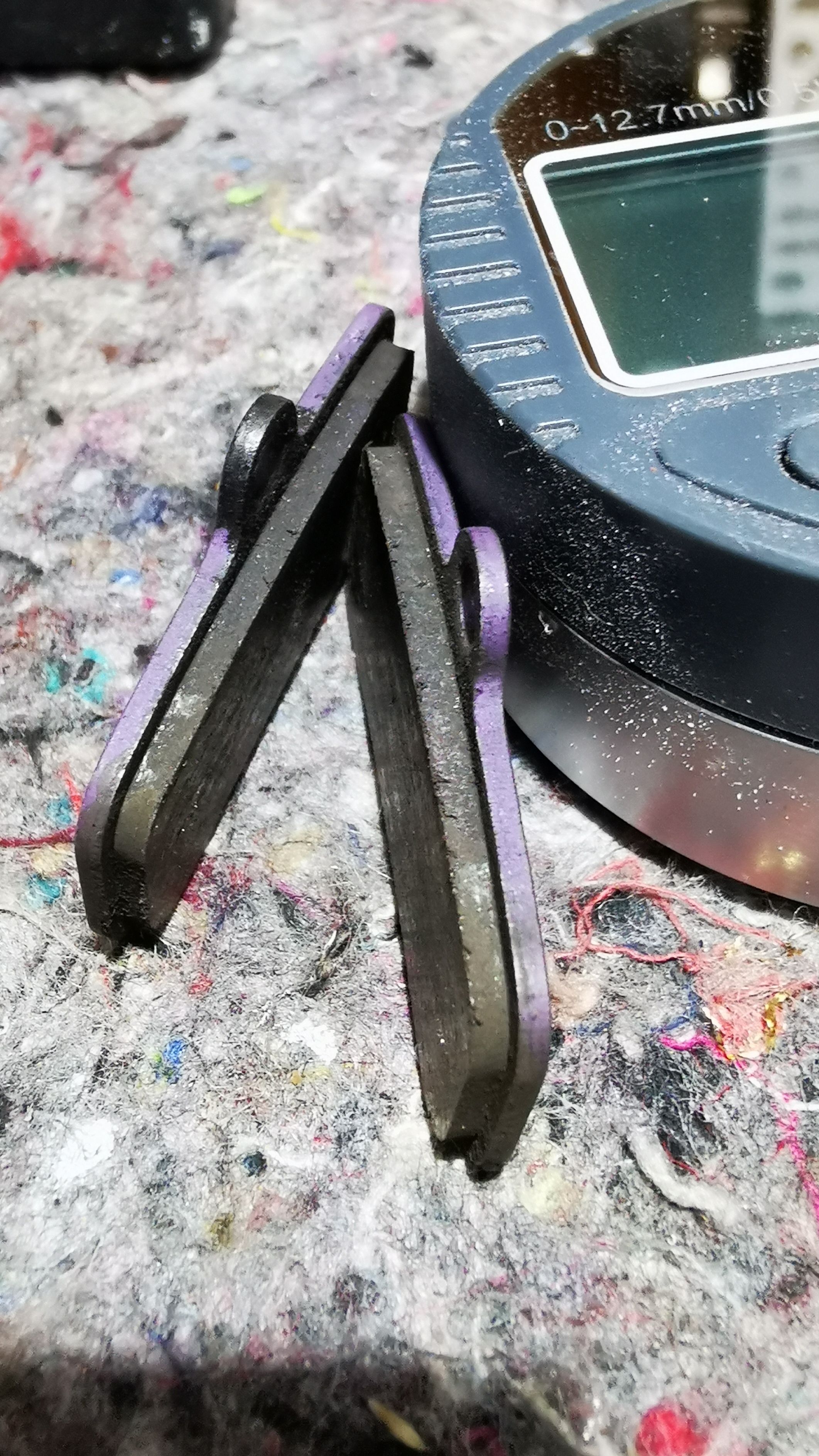

die hinteren Galfer Standard Beläge haben gerade die 1000Km Marke überschritten (ist Rekord bei mir, bisher waren es hinten max. 700Km) die Abnutzung beträgt dabei ~ 0,86mm (mittig am Belag gemessen) diese werden also noch relativ lange halten, hier habe ich aber keinen Vergleichswert da ich diese Beläge erst jetzt teste, ev. halten diese generell sehr lange
die vorderen Galfer violett Beläge haben derzeit 506Km drauf und haben auch nur eine Abnutzung von ca. 0,6mm, hier habe ich gute Vergleichsdaten da ich die violetten Galfer Beläge viel verwendet habe und diese vorne nie länger als 600-650Km gehalten haben (mit TS HD Scheibe) hier wird es auch deutlich über 1000Km gehen
das schaut jetzt alles sehr gut aus
(gute Bremsleistung, extreme Kühlleistung, extrem wenig Materialverbrauch, extrem leise)
Lg Tirolbiker63
BrakeStuff Punch 2,3mm nach 2170Km (Mass nach 2170Km ~2,13mm)
Galfer violett (vorne) nach 506Km mit viel Bergtouren (Abnutzung ca. 0,6mm)
Messung an der hinteren Scheibe
Messung der Belagstärke mit Schablone (also immer gleicher Punkt exakt in Belagmitte)
hab jetzt mal einige Berechnungen zum Volumen des Reibringes einiger Bremsscheiben mit runde Löcher angestellt, offen ist allerdings welchen Einfluss die Anzahl und Größe der Löcher in Bezug Kühlung haben, wenig Masse und extrem grosse Löcher am Reibring hat sich bei meinen Testfahrten allerdings negativ aus gewirkt
(leichte Scheiben waren schlechter in der Kühlleistung)
Ergänzung:
die Mantelfläche der Löcher innen eingefügt
Intend aero (2,25mm)
Durchmesser 203mm
Dicke 2,25mm
Reibringbreite 13,7mm
Lochdurchmesser 1,8mm
Lochanzahl 663 Löcher
Gewicht 190g
Volumen Reibring ohne Abzug der Löcher 18332mm³
Volumen der Löcher 3796mm³
Reibringvolumen ohne Löcher 14536mm³
Mantelfläche der Löcher 8420mm²
Brakestuff Punch (2,3mm)
Durchmesser 203mm
Dicke 2,3mm
Reibringbreite 16mm
Lochdurchmesser 2,2mm
Lochanzahl 645 Löcher
Gewicht 226g
Volumen Reibring ohne Abzug der Löcher 21619mm³
Volumen der Löcher 5639mm³
Reibringvolumen ohne Löcher 15980mm³
Mantelfläche der Löcher 10255mm²
Brakestuff XT Design (2,15mm)
Durchmesser 203mm
Dicke 2,15mm
Reibringbreite 16mm
Lochdurchmesser 4,15mm
Lochanzahl 144 Löcher
Gewicht 212g
Volumen Reibring ohne Abzug der Löcher 20209mm³
Volumen der Löcher 4187mm³
Reibringvolumen ohne Löcher 16022mm³
Mantelfläche der Löcher 4032mm²
Brakestuff E-Bike (2,3mm)
Durchmesser 203mm
Dicke 2,3mm
Reibringbreite 16,5mm
Lochdurchmesser 4,9mm
Lochanzahl 108 Löcher
Gewicht 234g
Volumen Reibring ohne Abzug der Löcher 22235mm³
Volumen der Löcher 4684mm³
Reibringvolumen ohne Löcher 17551mm³
Mantelfläche der Löcher 3823mm²
Lg Tirolbiker63
