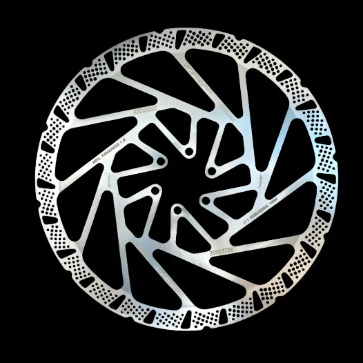

Zu den Scheiben: Alle Varianten und Produkte werden mit den selben Verfahren, Partnern und Prozessen hergestellt wie bisher. Die Scheiben haben weiterhin die gewohnt hohe Qualität. Da machen wir keinerlei Kompromisse!
Das freut mich zu lesen!
Ich habe noch ein Zweit-Bike (mein früheres, von dem ich mich nicht trennen kann), da dürften im Sommer neue Scheiben fällig sein, wird dann mit an hoher Wahrscheinlichkeit ein Punch-Päarchen.

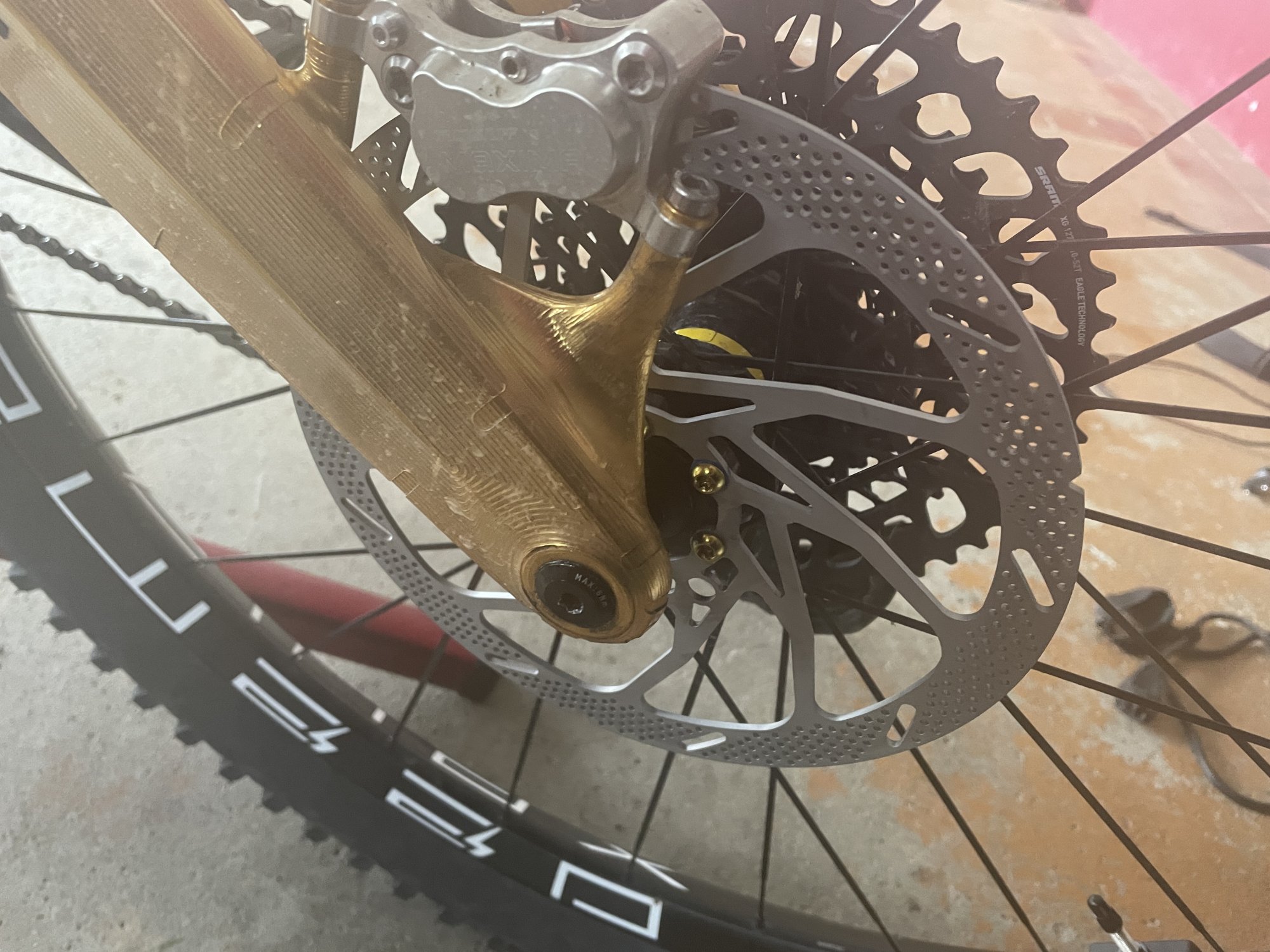

bei der TRP S05E finde ich den Stegaufbau besser (hab eine zus. versteifte Punch Sonderanfertigung)
Lg Tirolbiker63
Genau diesen Verdacht hatte ich auch, die 12 Arme mit Verbindungen untereinander relativ weit außen bei der TRP wirken auf mich noch vertrauenserweckender als die 9 der Brakestuff. Gibt es diese Sonderanfertigung auch frei verkäuflich?
Ich vermute mal, dass es sich bei der Sonderanfertigung um diesen zusätzlichen Versteifungsring handelt, der auch dort zu sehen ist:

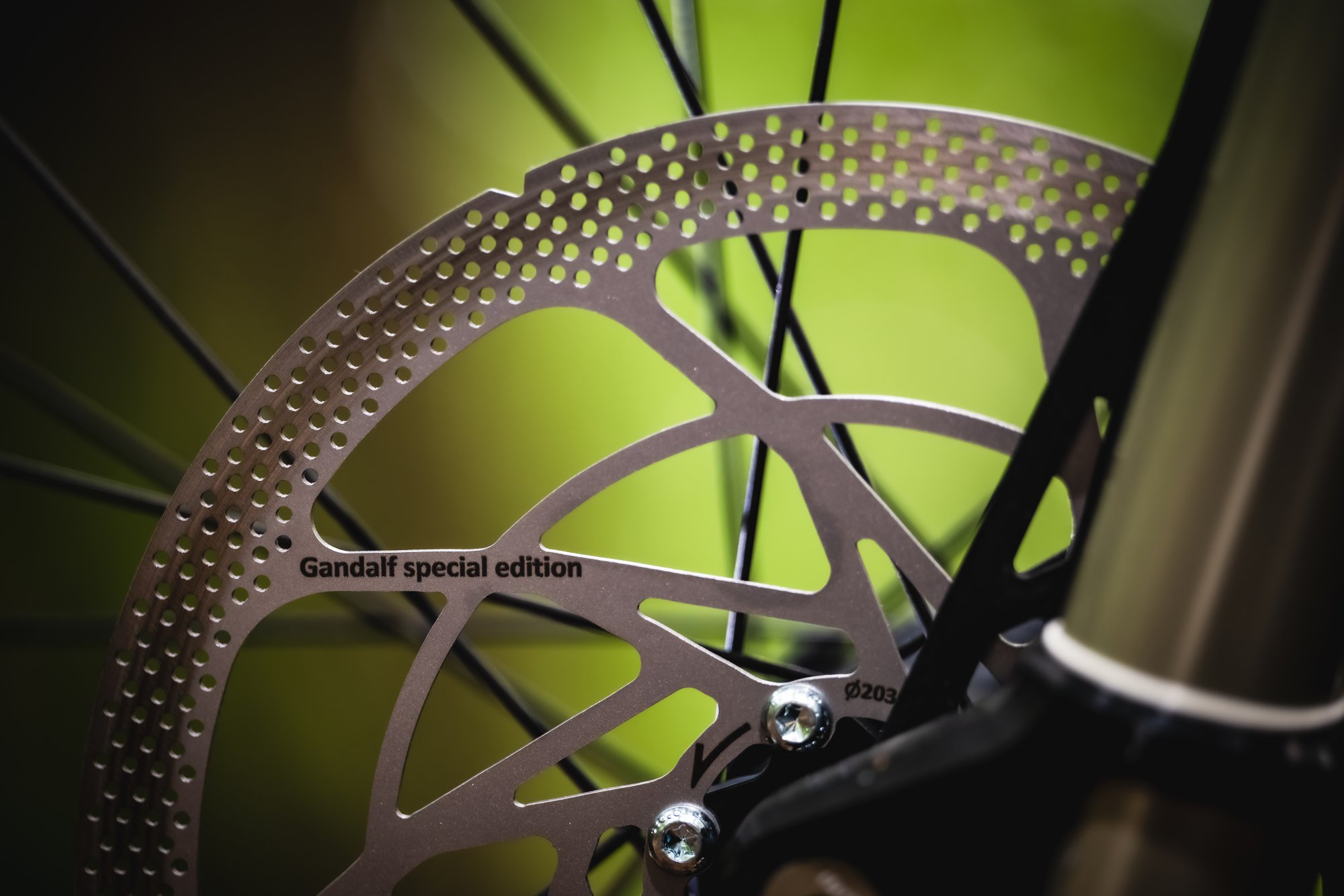

Ja das war eine Sonderanfertigung für einige Kunden.
Noch eine kurze Anmerkung zur Anzahl der Vertrebungen. Sicher hat diese einen Einfluss auf die Steifigkeit, jedoch hat die konstruktive Auslegung dieser Streben, dass Material in Verbindung mit einer entsprechend abgestimmten Wärmebehandlung und natürlich die Dicke der Bremsscheibe auch einen Einfluss darauf 🙂.
