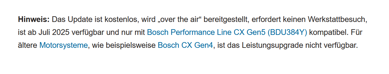

Aber ohne Gewähr.. konnte nicht allzu viel darüber finden. Über die App würde ja dann vermutlich bedeuten, dass zumindest ein Kiox o.ä. vorhanden sein müsste? (Hab nur ein Purion am Gen4CX).
Updates für die alten Systemkomponenten gäbe es beim Händler, bzw in der Werkstatt.
Allerdings wird es dieses Sommerupdate nur für Bikes geben die over the air per bluetooth mit dem Handy gekoppelt sind...
bezieht sich meiner Meinung nach auf das 100NM "Leistungsupgrade" wo ja ohnehin schon klar ist, dass es nicht für Gen4 kommt. Aber wir werden sehen ob es zumindest die 400% gibt.
