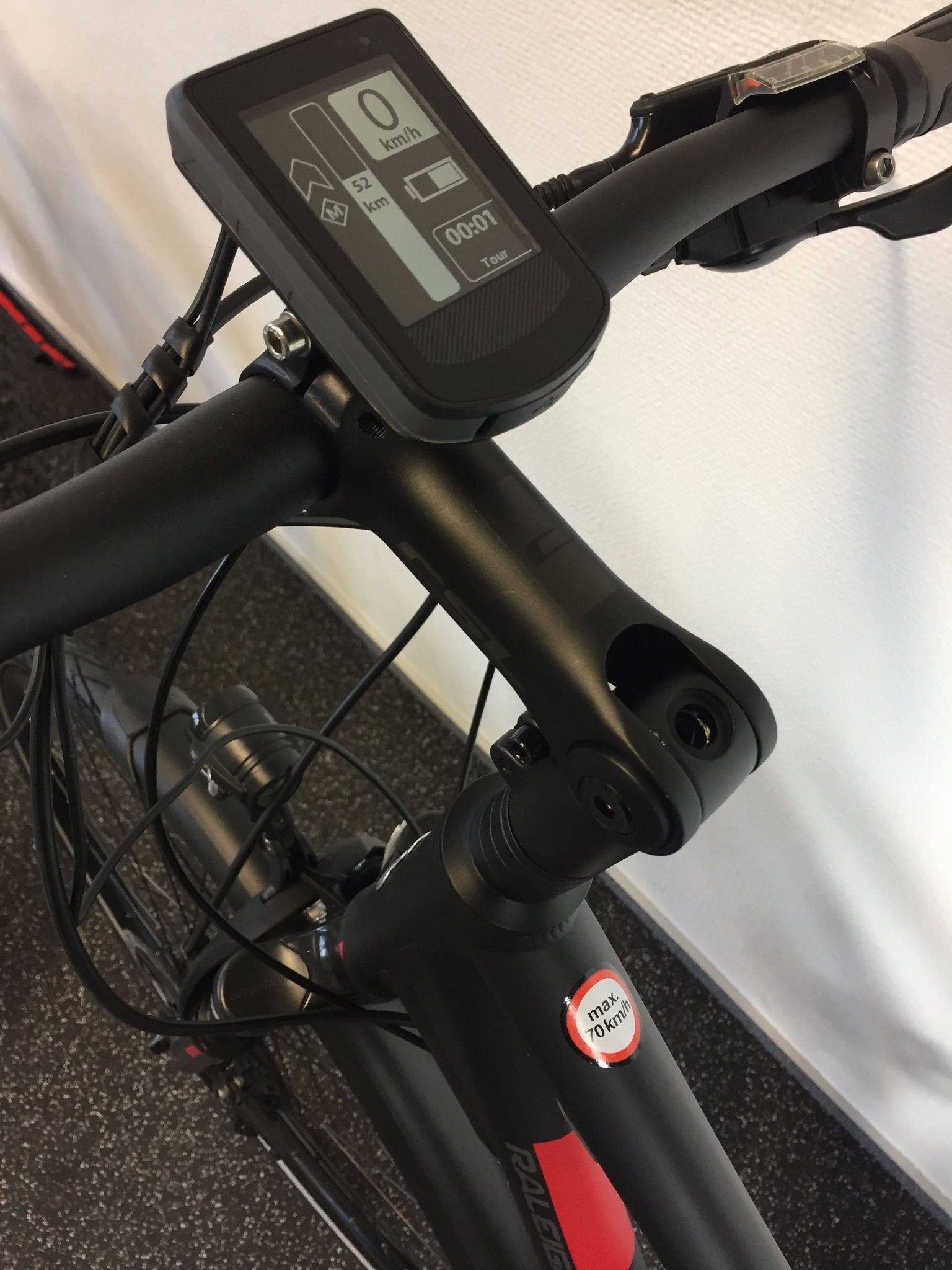

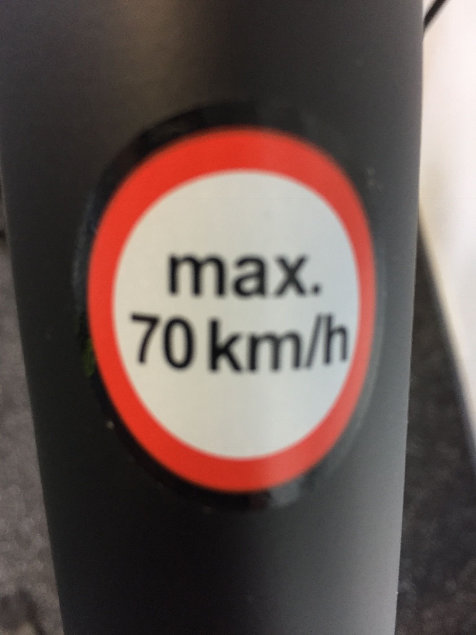

Also wie ich gesagt hab: max. 50 kmh und auch nur die Ebike Reifen mit uninteressanten Profil. Also schon bisserl deppert mit 70 den Berg runter zu fahren und noch stolz drauf zu sein...
Da scheinen die Raleigh E Bikes mit Alber Neodrives / Xion Motor (das wir als Grundlage für die Entwicklung des Jum-Peds für Neodrives / Xion Motoren hergenommen haben) aber ganz besondere Rahmen und Reifen zu besitzen (siehe Bilder), sonst würde dort nicht der 70 Km/h Aufkleber ab Werk sitzen...
Also schmeißt eure teuren e MTBs weg und kauft Raleigh E Bikes (Citybike mäßig, ca 1800 Euro, genaue Bezeichnung weiß ich gerade nicht), damit könnt Ihr 70 bedenkenlos fahren...
