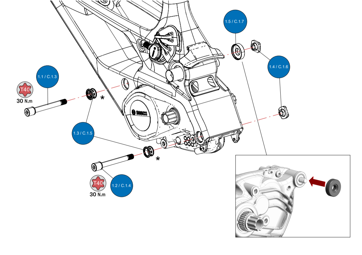

Ich habe ebenfalls Probleme mit meinem CX Gen.5 an einem Cube Stereo Hybrid (knapp 100Km gelaufen). Beim Treten unter Belastung habe ich ein Klacken, der Motor bewegt sich unter Last leicht hin und her und kommt an die Kunststoff Motorabdeckung (so vermute ich mal). Das kann man im Stand ebenfalls provozieren wenn man die Kurbel von Hand stark nach innen drückt. 30Nm ist in der Tat schon heftig bei einem Carbonrahmen. Hat jemand das Problem durch anziehen beheben können?
Ich habe bei meinem ONE44 die Motorbolzen gelöst (ich hatte den Eindruck dass die viel zu fest angezogen waren) und mit 30 Nm wieder festgezogen. Seit 1.300 km ist das Knacken Geschichte…
Danke für den Tip, werde ich direkt mal ausprobieren. Fühlte sich bei mir aber auch so an als wenn die sichtbare Schraube mit mehr als 30Nm angeknallt ist. Die Aufbauqualität von Cube lässt zumindest bei meinem Bike sehr zu wünschen übrig (Zug der Fox Stütze abgeknickt, Gabel komplett lose im Steuersatz).
Falls das noch relevant ist: ich hatte die gleichen Symptome wie du bei meinem ONE44 HPC. Die vordere Schraube war höchstens mit 15nm angezogen. Hab auf 30nm erhöht und seitdem ist Ruhe und es wackelt nichts mehr. Die hintere Schraube (unter der Abdeckung) hat gepasst.
Hallo, das Anzugsmoment für die Rahmenschrauben bei Bosch CX Gen 5 liegt in der Regel bei etwa 10-12 Nm.
Wo hast du das denn her?
Beim SX und CX Gen5 ist das Drehmoment i.d.R. 30Nm.

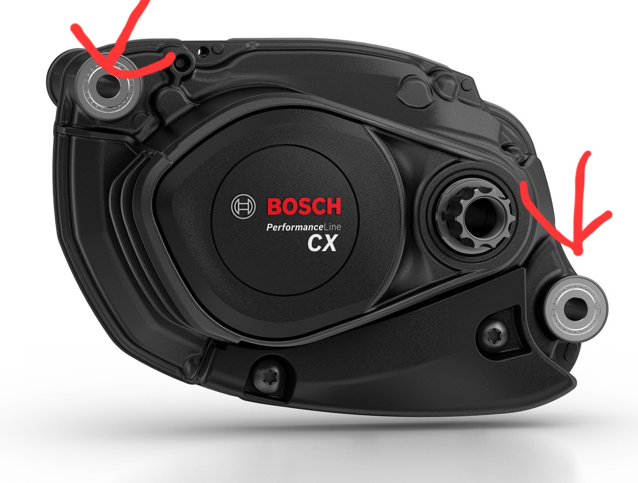

Mein erstes E Bike ist gleich eins mit Bosch CX Gen 5. Daher noch keine Vorerfahrungen in dem E Universum.
War ziemlich überrascht bei der Lagerung des Motors. Der ist eigentlich nur mit einer Wand des Rahmens fest verschraubt . Auf der anderen Seite ist er sozusagen nur schwimmend gelagert. Ist das üblich bei den e-Bikes?
