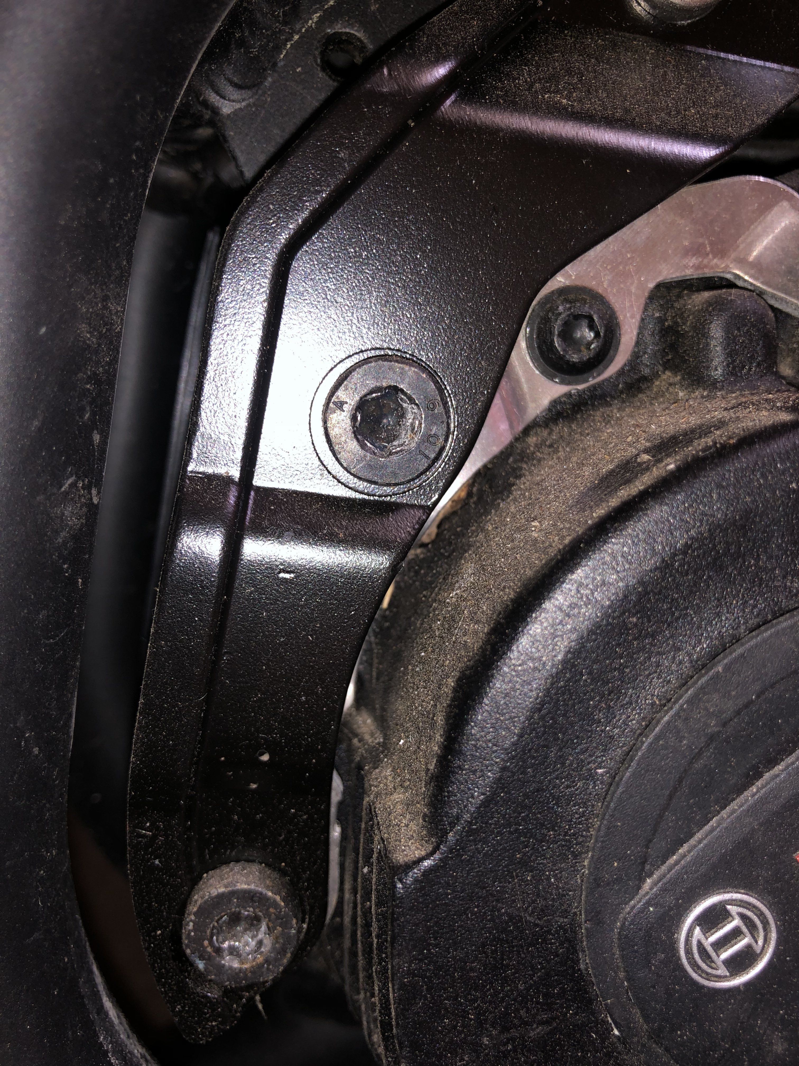

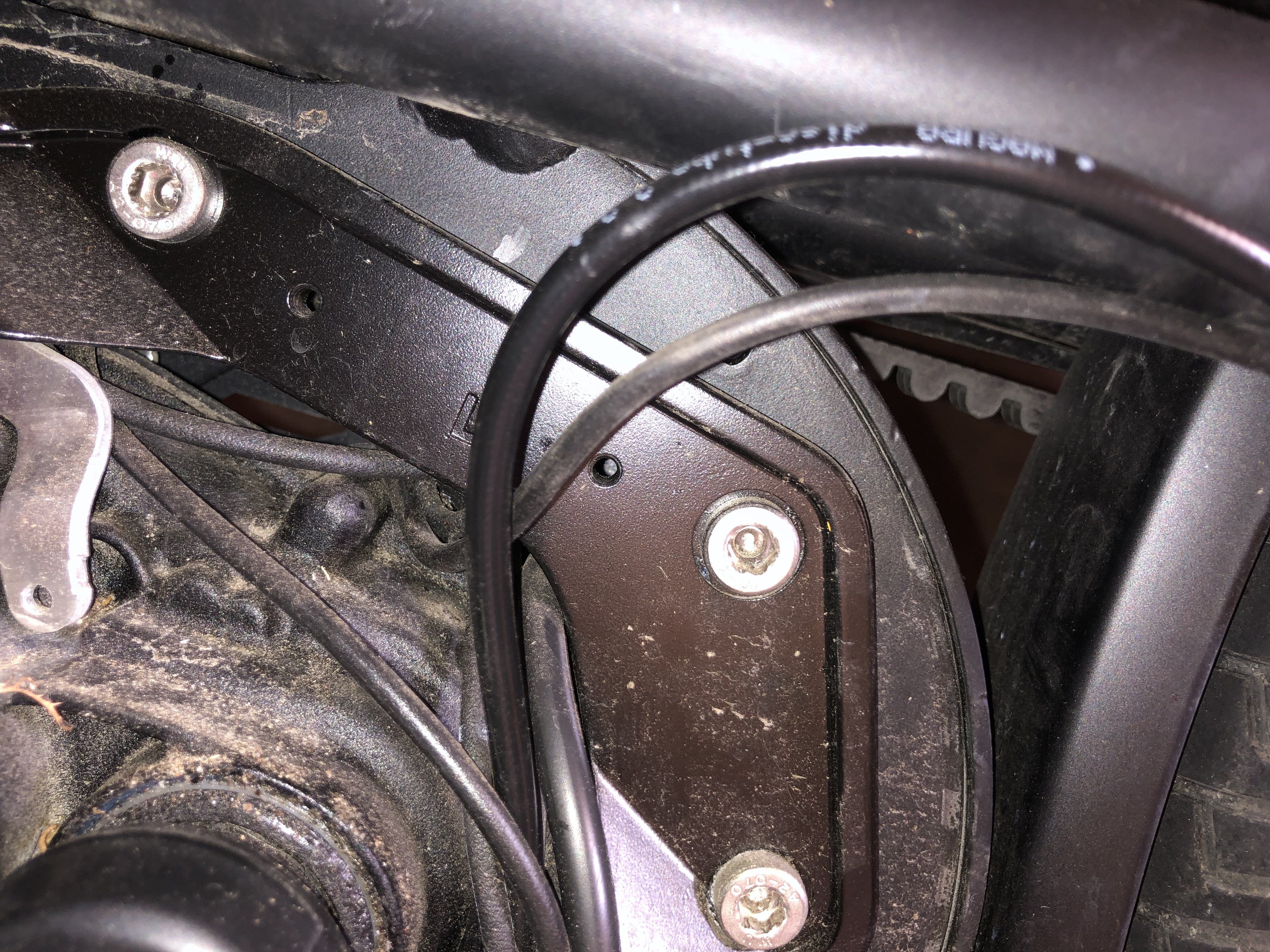

Moin moin,
Ich habe mir ein gebrauchtes Lastenrad gekauft bei dem der Motor den Geist aufgegeben hat! Ich konnte mir einen gebrauchten Motor bei eBay bestellen. Soweit so gut, als der Motor heute ankam und ich die Abdeckung des Cargo Lines Motor abgenommen habe, die große Überraschung… Was sind das denn für Schrauben? Die „normalen“ schwarzen habe ich problemlos runterbekommen, die silbernen jedoch kriege ich nicht runter… Weiß jemand was ich tun soll?
Gruß Harry
Sieht aus wie Torx Plus.
Die haben Nocken statt der üblichen Zacken.
Das ganze mit Loch wie Torx TR
Evtl mal nach Torx plus Tr oder Torx Tr plus googeln
