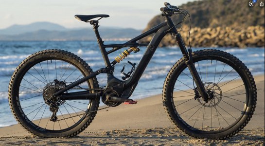

ich greife das Thema auf...ggf. hat sich ja zwischenzeitlich etwas am Markt entwickelt. Fahre ein Specialized Turbo Kenevo aus 2019 mit dem Brose 1.3 und 504 WH. Ich suche einen Range Extender, der nicht an die Ladebuchse des Bikes angeschlossen wird. Beim Kenevo steht dann die Abdeckung ab und der Kontaktbereich liegt frei. Kennt jemand eine kompakte Lösung mit der Flaschenhalterung und Anschluss der Elektronik am Motor? Würde mich sehr über hilfreiche Tips freuen.
Gruß, Holger

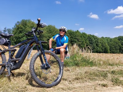

Ich habe ein Scott M und mit dem Adapter von Millet Racing kannst du den Akku ganz normal raus nehmen !
Verdrahtung habe ich so wie in dem Video gemacht:
Das ist aber mit dem Original Scott Adapter.
bzw. so:
mit dem Millet Adapter - es ist ziemlich eine Fummelei, aber die Kabel sind alle mit Steckverbindern - vorverdrahtet ist bei Scott noch nichts.
