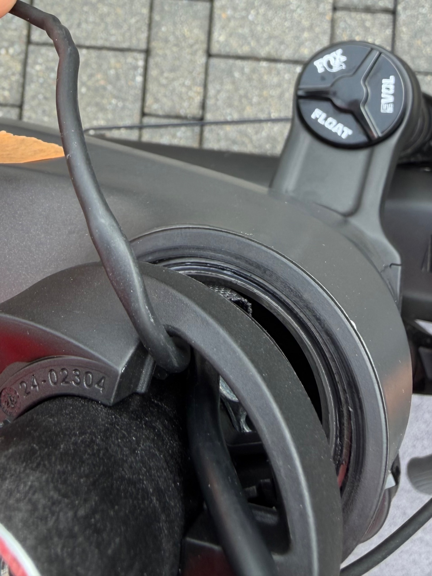

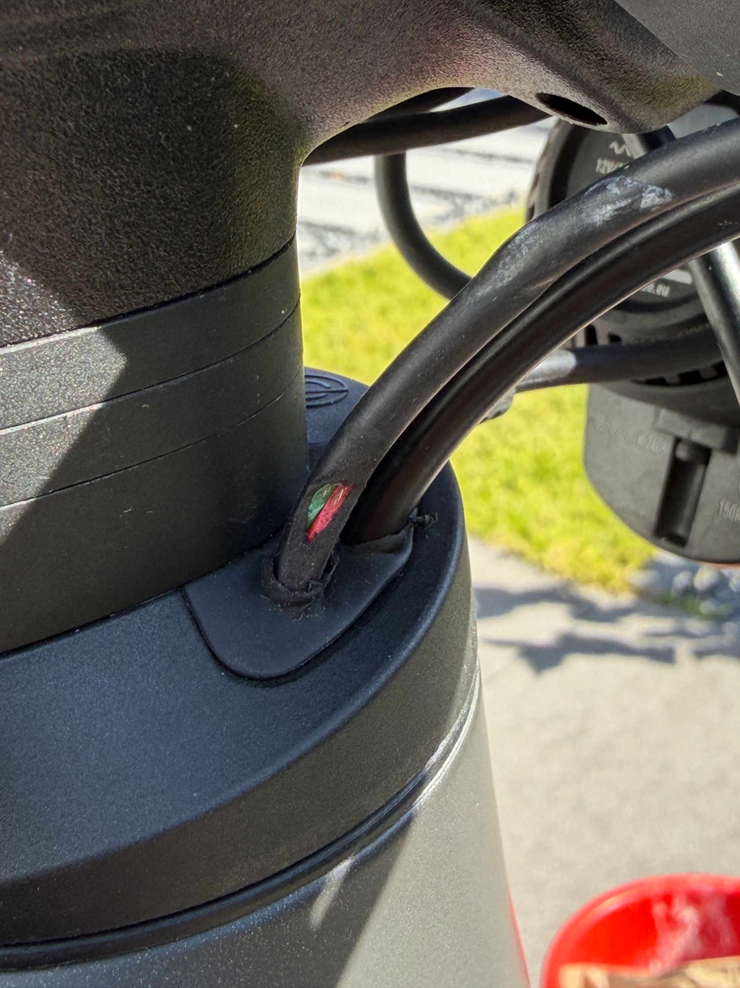

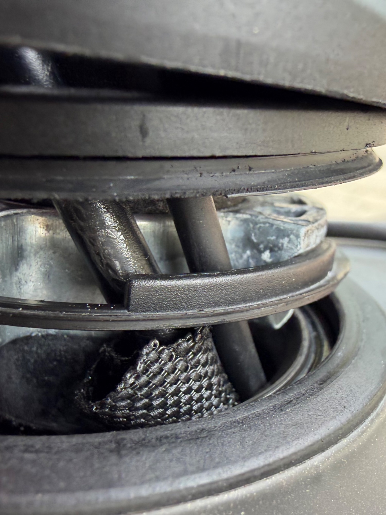

Beim Wechseln des ABS-Kabels habe ich mir auch die Verlegung des Display-Kabels auf der anderen Seite angeschaut. Prinzipiell dasselbe Problem und es ist ebenfalls ordentlich gequetscht, siehe Fotos. Ursächlich dürfte auch hier eine Überlänge im Steuersatz sein und man sieht eindeutig, dass der Gewebe-Schutzschlauch nur über das Bremskabel gezogen ist, während das empfindliche Display-Kabel frei rumliegt. Der Händler sagt, die Bikes kommen fertig montiert von Cube. Damit wäre Cube bei mir durch und ich erwäge es wieder zu verkaufen und zu einer anderen Marke wechseln.
Hallo
Das sind auch dann mal noch schlechter Nachrichten zur Qualität von Cube.
Aber mal anders gesagt.
Der Schutzschlauch am Bremsleitug ist ja schon gut 👍
Besser ein nicht funktionierendes Display!
Als eine defekte Bremse 🤪
