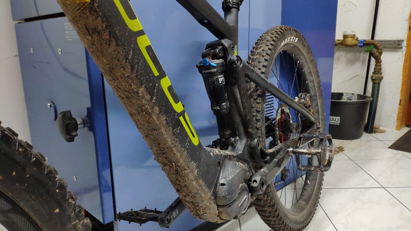

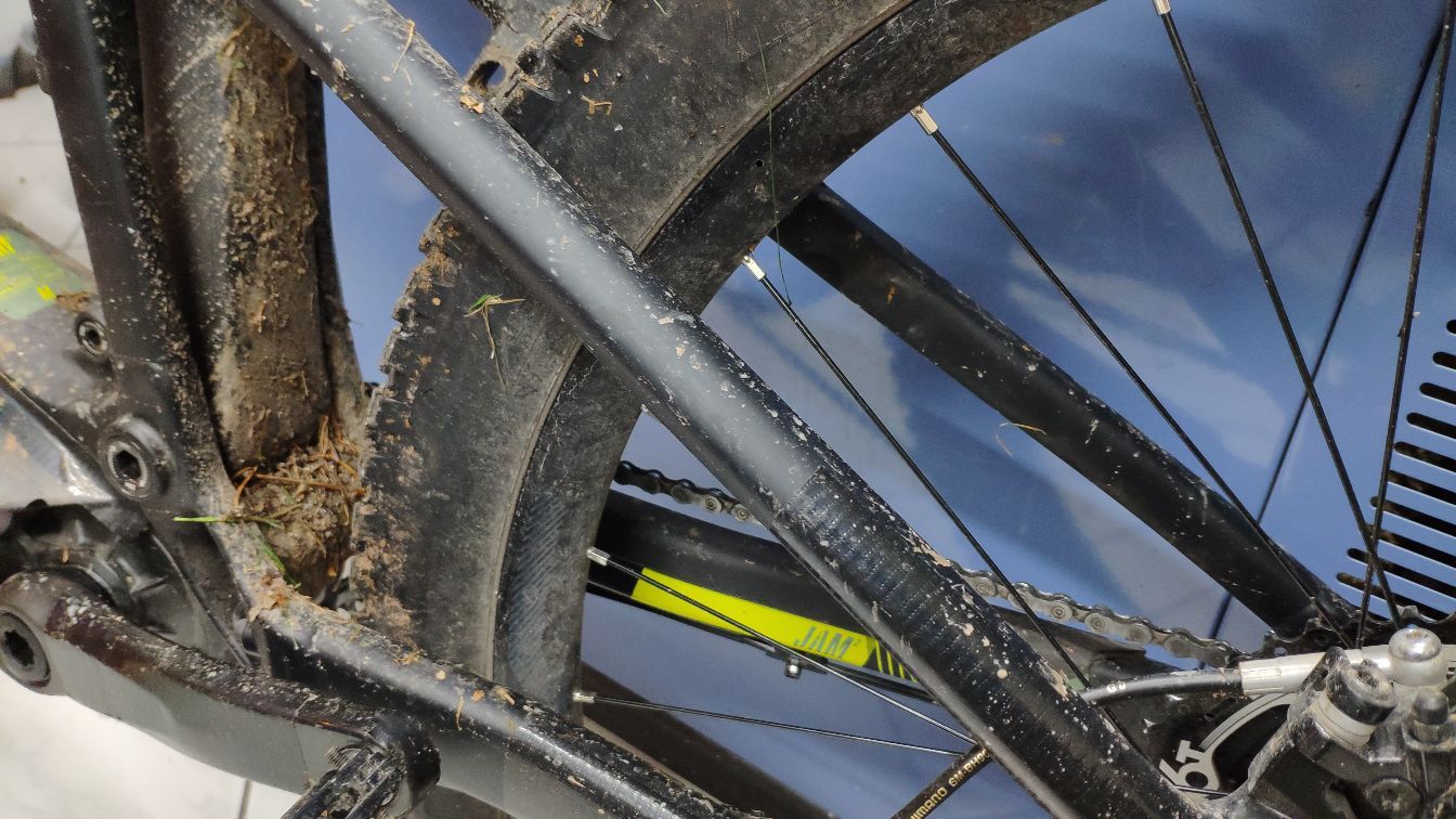

TimoD
Mitglied
Da mein Cube bei mir mit in der Wohnung steht wird es wenn es Richtig Dreckig ist (Matsch) oder anderes einmal Gesäubert sonst kann ich die Wohnung Auch Putzen.
Akku Lass ich Drinne um die Kontakte vor Wasser zu Schützen ich meine ich bin auch schon damit im Strömenden Regen Gefahren da passiert nichts !
Um den Schmutz zu endfernen hab ich so ein Kleines Mobiles Reinigungsgerät, 10 Liter Wasser Volumen mit einem Gartenschlauch und einem Feinen Groß gefächerten Weichen Sprühstrahl.
Einmal mit Warmen Wasser einweichen, dann einmal MucOff Reiniger aufsprühen mit dem Gerät und Einziehen Lassen.
Dann Gründlich Abspülen und einmal Trocken Putzen.
Wenn es nahezu Trocken ist fahr ich Kurz eine Runde um die Bremsen zu Trocken und gehe dann mit einem Wachs extra für Matte Oberfläche einmal über den Rahmen um ihn Zu schützen.
Dämpfer und Federgabel werden Seperat von Dreck Befreit
Kette, Kassette und Schalrollen von befreit ich nur von Groben Dreck Befreien dann einmal Trocken Putzen und wieder Neu Ein Ölen.
Fall Beispiel, so lasse ich das nicht :)
Gruß Timo
