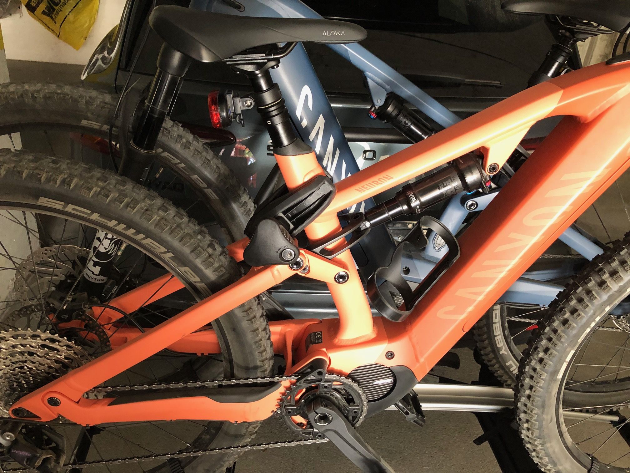

Wir haben auch von Klammer auf Ratschen umgebaut, wie ich finde ist das die beste Lösung!
Zusätzlich gibt es noch ein Zurrgurt für alle Fälle ;) IMG-20210802-WA0000~2.jpeg

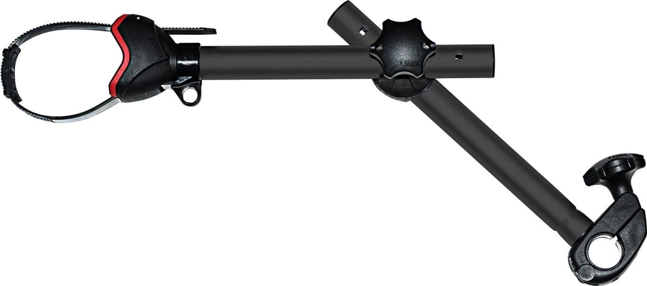

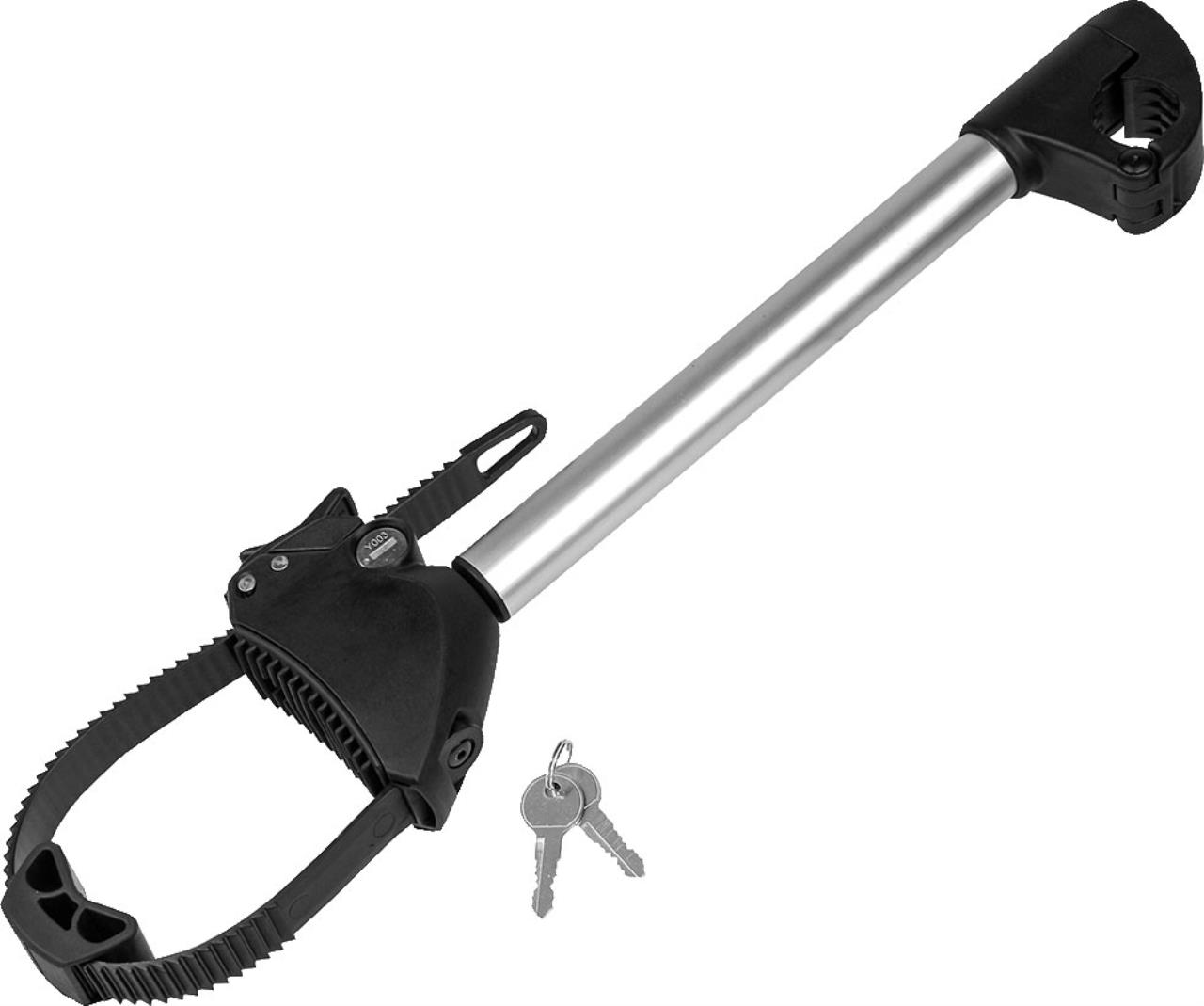

Ich hab auch einen EasyFold Träger und einen Rahmen der mit den original Haltern von Thule überhaupt nicht kompatibel ist rumschlagen und musste mir mit einem von denen...
und einen von denen
Behelfen. Nun hält aber alles Bombenfest mit zwei EMTBs drauf.

@Brother: Den oberen Haltearm mit dem Knick hatte ich auch da, aber die Arretierung des Ratschenbandes hielt ich für alles andere als sicher. Machte auf mich nicht den Eindruck, als könnte damit ein 24kb EMTB sicher gehalten werden. Wie oft warst du damit schon auf Tour?
schon ein paarmal hier für kürzere strecken <100km aber auch auf der Autobahn runter nach Italien. Zugegeben ich mache zur Sicherheit noch ein Spannset um die Rahmen und den Bügel vom Träger. Da wo ich das Ratschenband befestige ist der Rahmen relativ dünn (Oberrohr) und ich mache einfach noch den Rahmenschutz für Carbonrahmen von Thule drunter. Die Halter die ich habe sind von Fiamma.
Ich habe die Fiamme-Halter auch und kann nix negatives sagen. Halten die Fahrräder wirklich fest und mache wie @Brother ebenfalls noch ein Sicherheitsschloss rum. Auch bei mehreren Autobahnfahrten alles fest.
