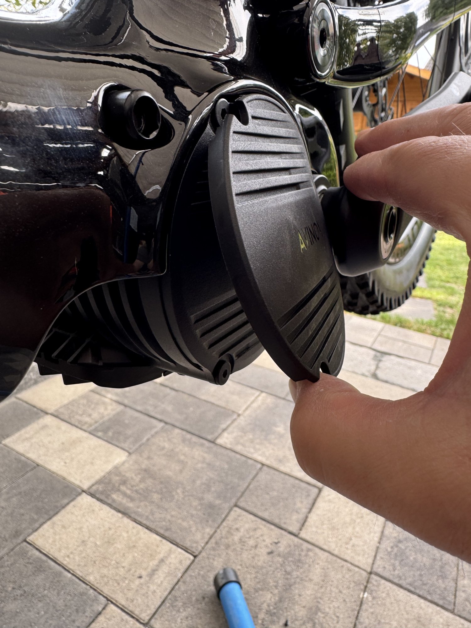

Moin, ich hoffe ich stelle die Frage hier richtig!
Bei meinem Motor wackelt auf der linken Seite der Motordeckel. Ist das normal?
Scheint nur so eine Blende zu sein und wird wohl nicht von den sichtbaren Schrauben gehalten, also muss die wohl draufgeklipst sein?
Kennt einer Abhilfe?
Es ist nur eine drauf gesteckte Plastikabdeckung.
