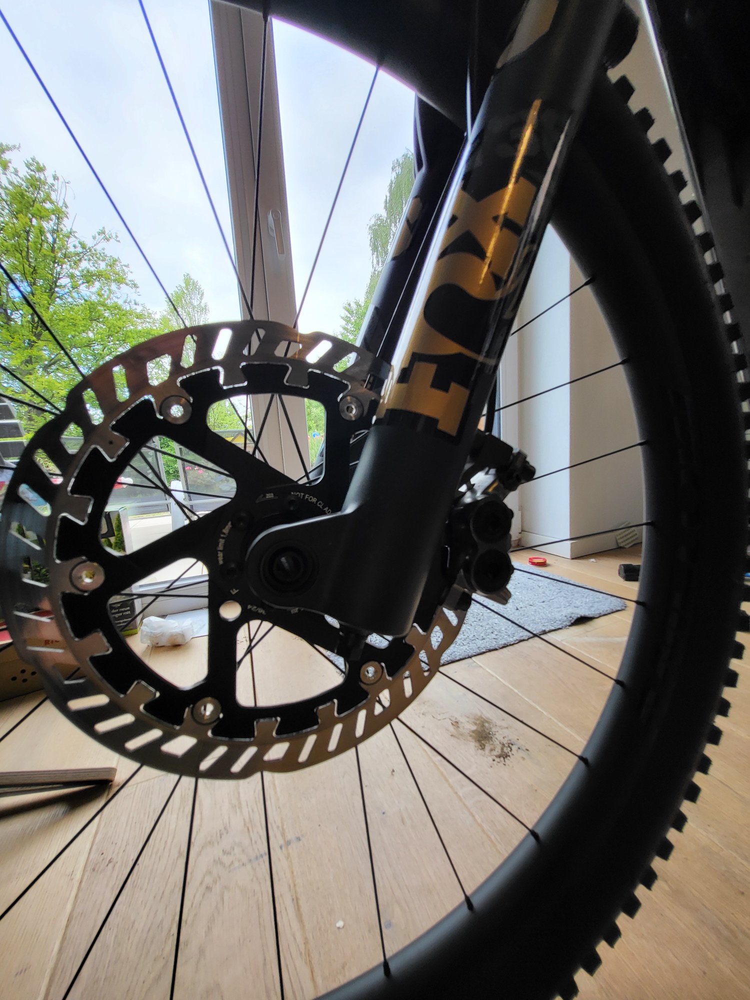

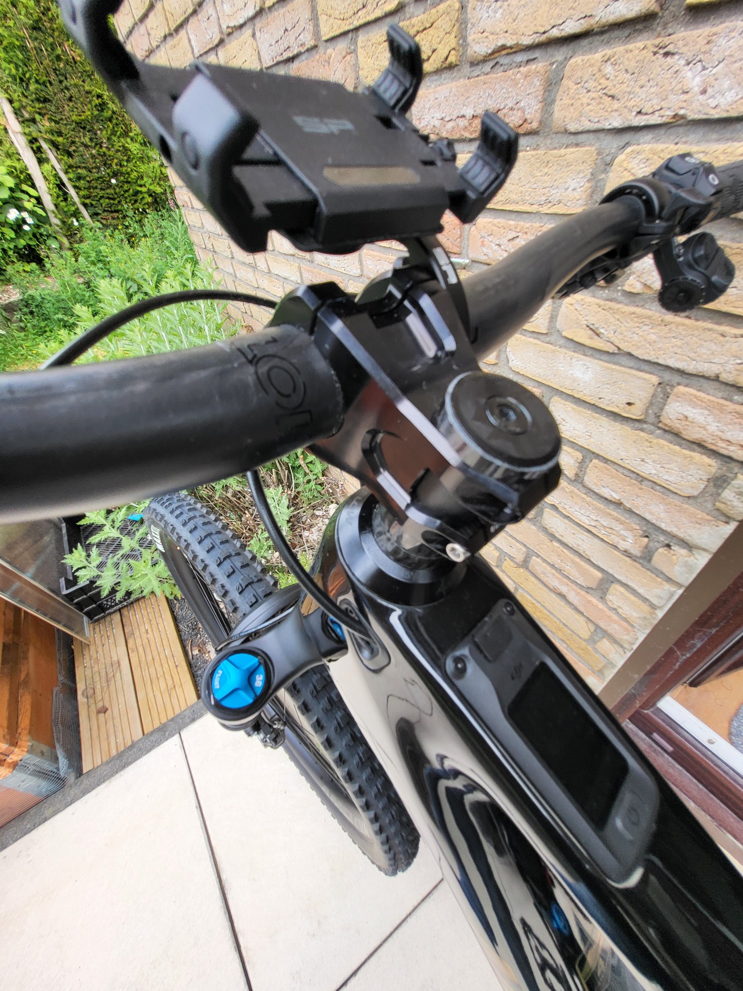

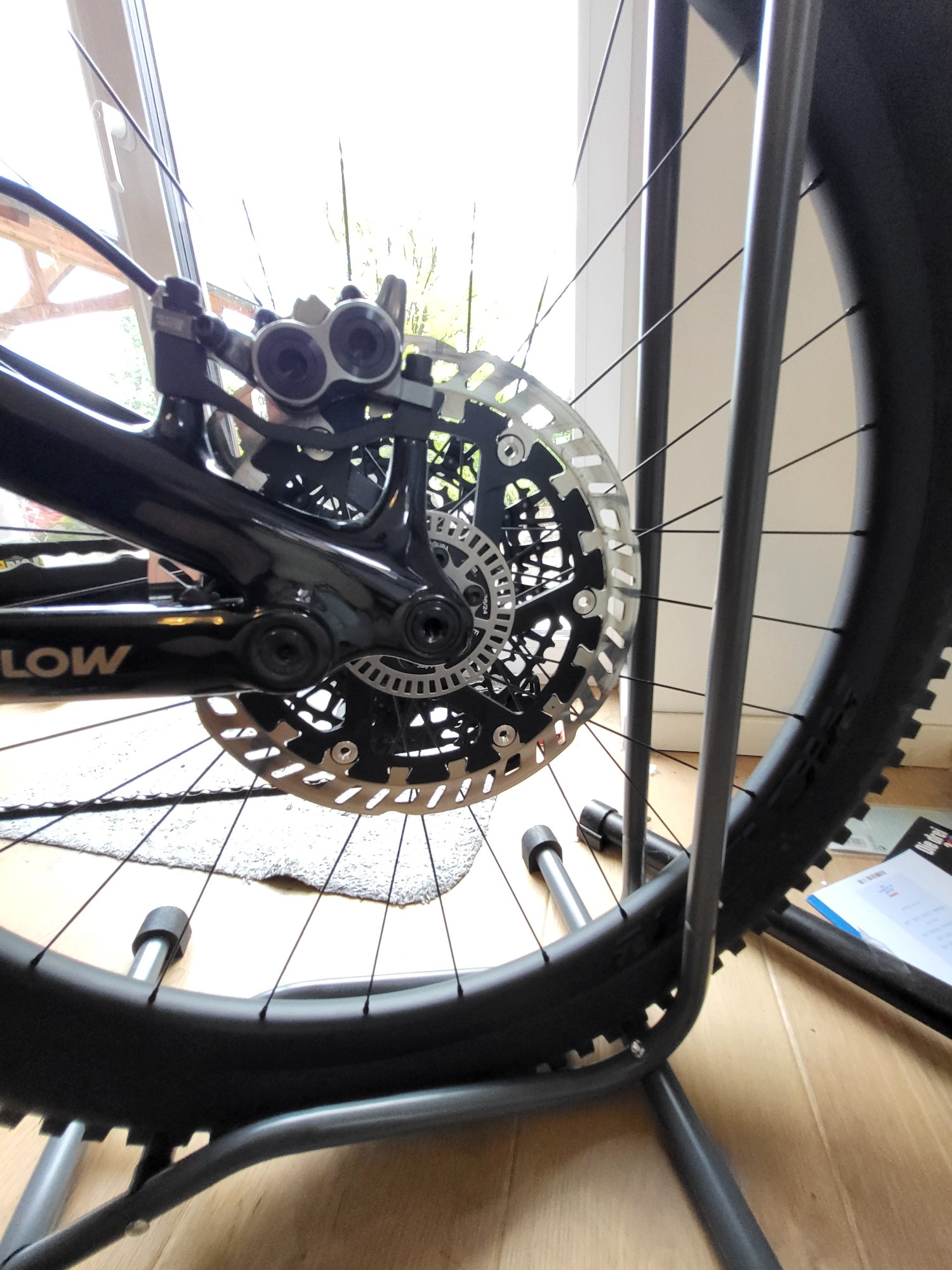

@uphillpeet Bei dem was man alles über Magura Bremsen gehört hat, bin ich auch davon ausgegangen, dass ich diese dann bei meinem Bike tauschen müsste. Ich habe dann nur die Bremsscheiben gegen die Magura MDR-P getauscht. Ich finde die Magura Bremsen echt gut. Die haben Biss und die neuen Scheiben passen auch noch optisch sehr gut. Dann habe ich bei mir noch einen Vorbau 51mm verbaut, auch hier empfinde ich das angenehmer. Ansonsten kann ich Dir nur viel Spaß mit dem Bike wünschen👌, denn das Bike macht so viel Spaß und bis jetzt keine Probleme gehabt, keine knak-oder Knarzgeräusche Geräusche oder ähnliches.

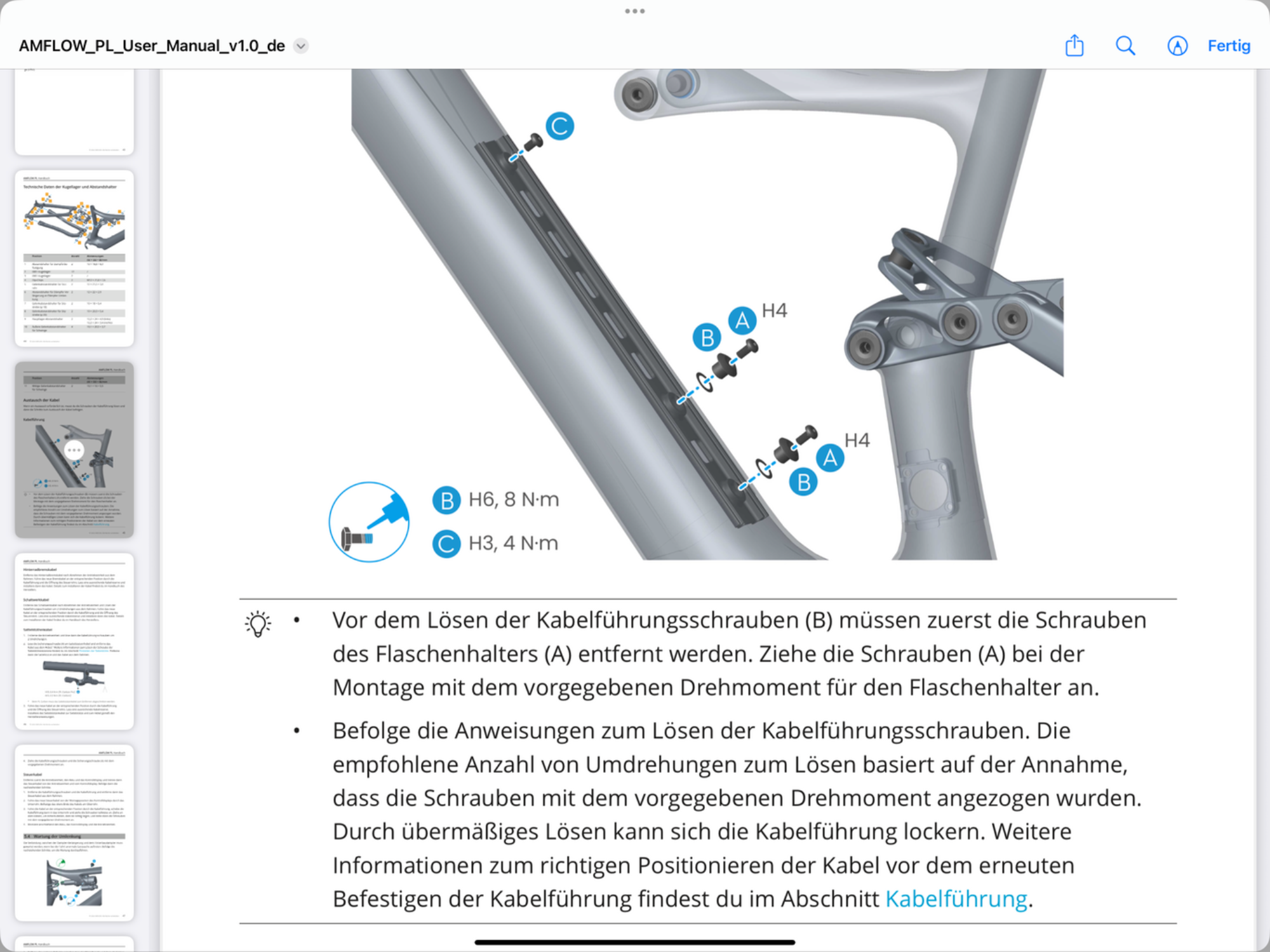

Am besten vor Ort die (sofern möglich) richtige Höhe der Sattelstütze einstellen. Kann passieren, dass man beim Lockern der Schrauben für die Leitung zu weit dreht und alles lose ist, anschließend muss der Motor und der Akku raus.

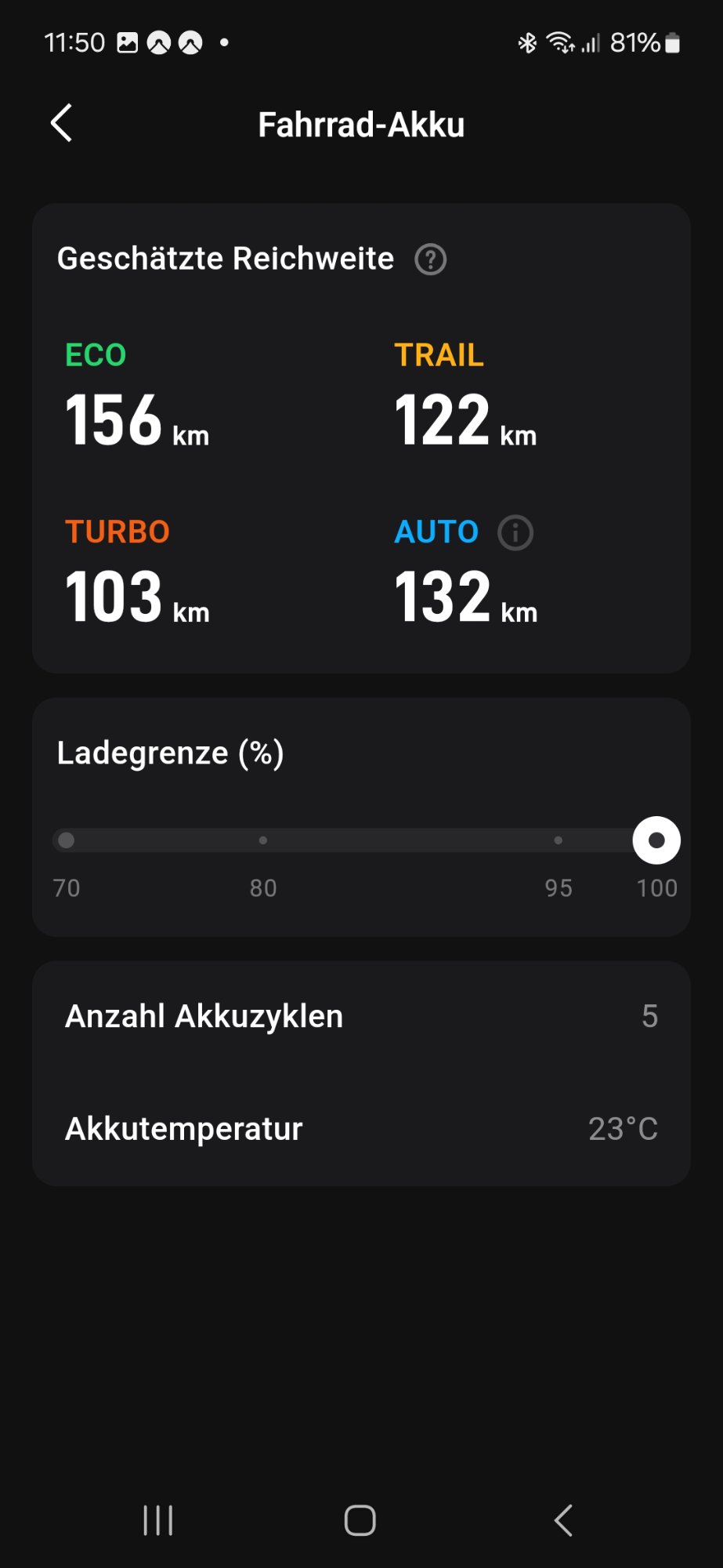

Es gibt ein neues Update, einmal für die Avinox App und einmal Geräte App. Dabei gibt es jetzt eine neue Funktion " Ladegrenze
". Ob damit die Ladeschonende🔋 Funktion gemeint ist🤔

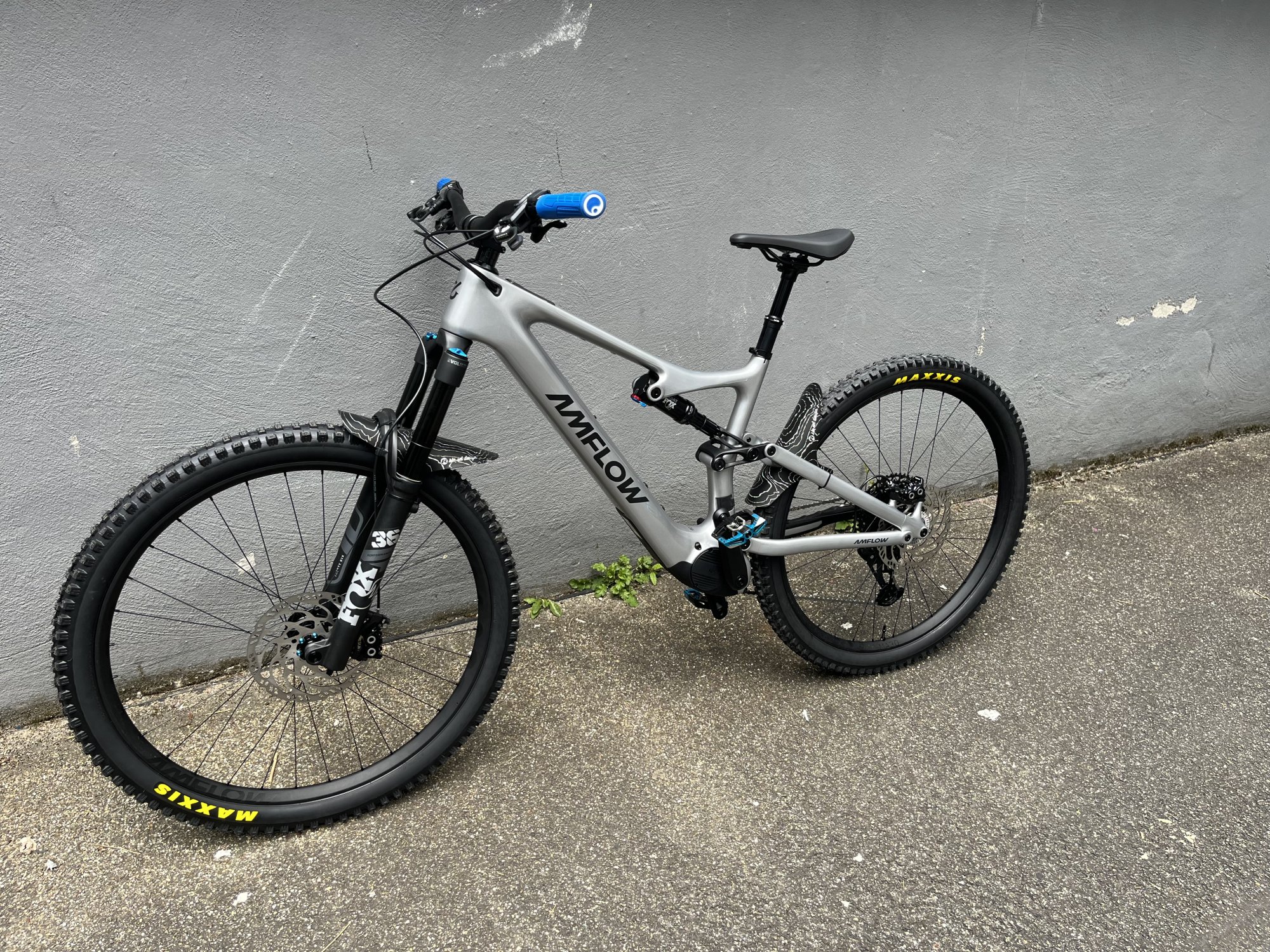

Hi :)
Bin jetzt auch im Club, mein silbernes ist die Tage gekommen und wird gerade noch etwas getuned.
Beim Schrauben bin ich auf ein „Problem“ gestoßen.. ich würde die KS-I Sattelstütze gerne etwas weiter raus ziehen, damit sie im ausgefahrenen Zustand zu meiner Beinlänge passt.
Bei der Dropper an meinem Enduro war das nie ein Problem;
beim Amflow kann ich sie nur 1-2 Zentimeter herausziehen, was aber dafür sorgt, dass der Zug auf Spannung kommt und die Stütze quasi im verfahrbaren Zustand bleibt. Das kann ja nicht sein..
Ich übersehe sicher etwas total triviales, vllt. hat einer von euch nen Tipp..
