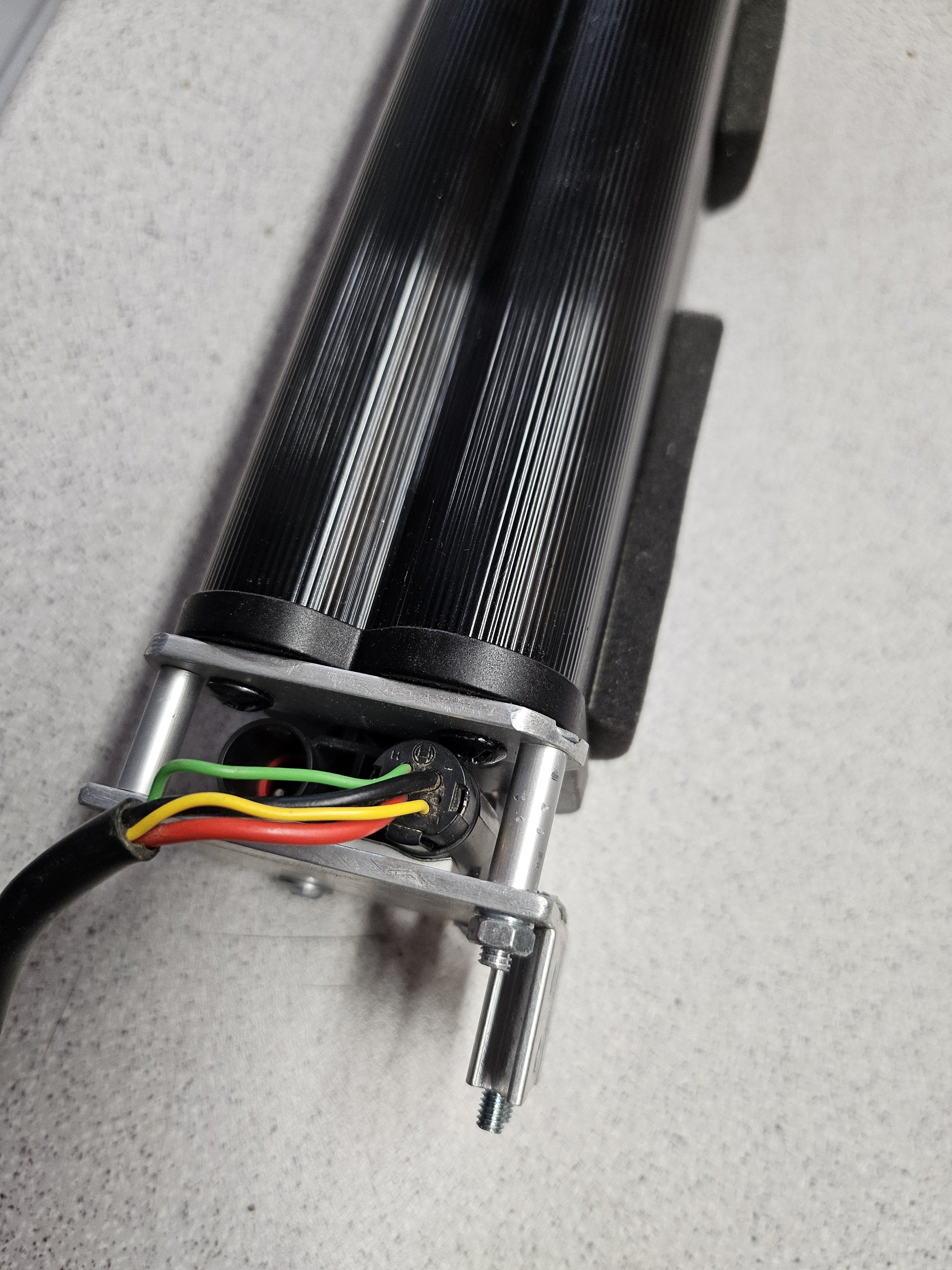

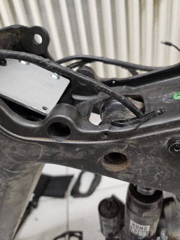

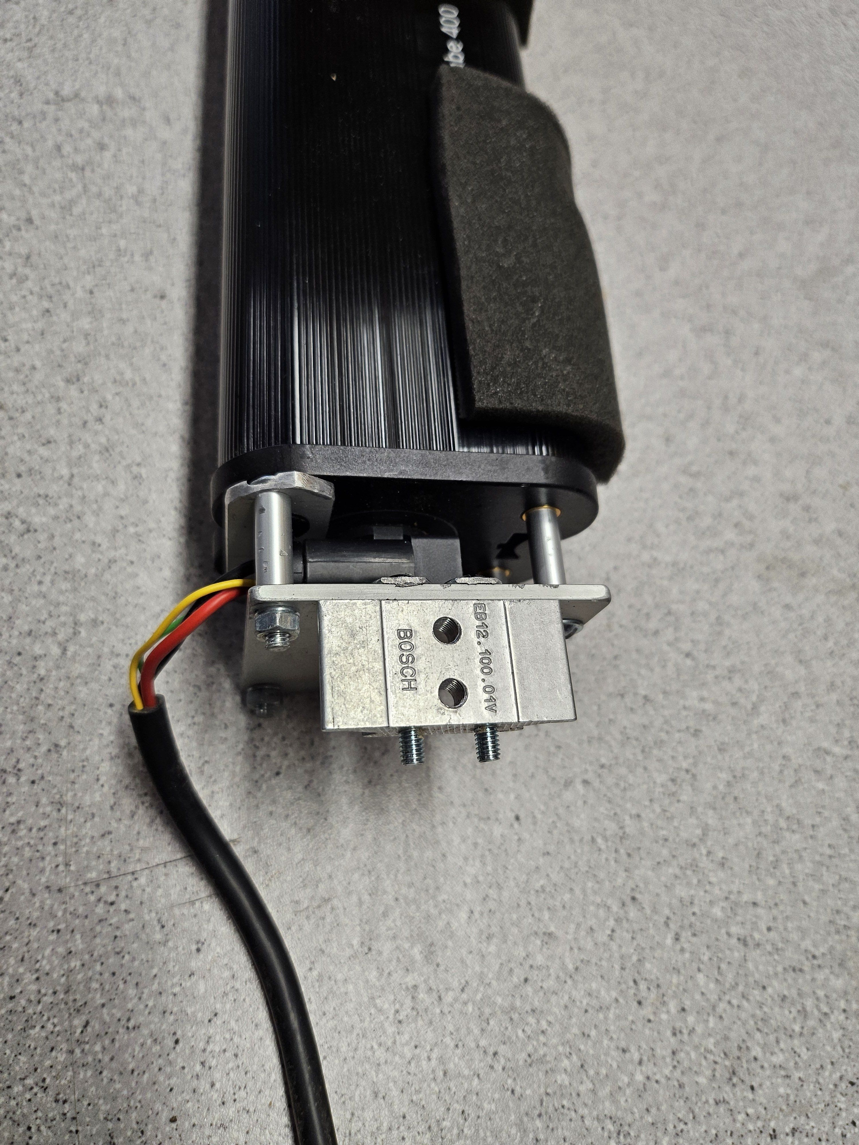

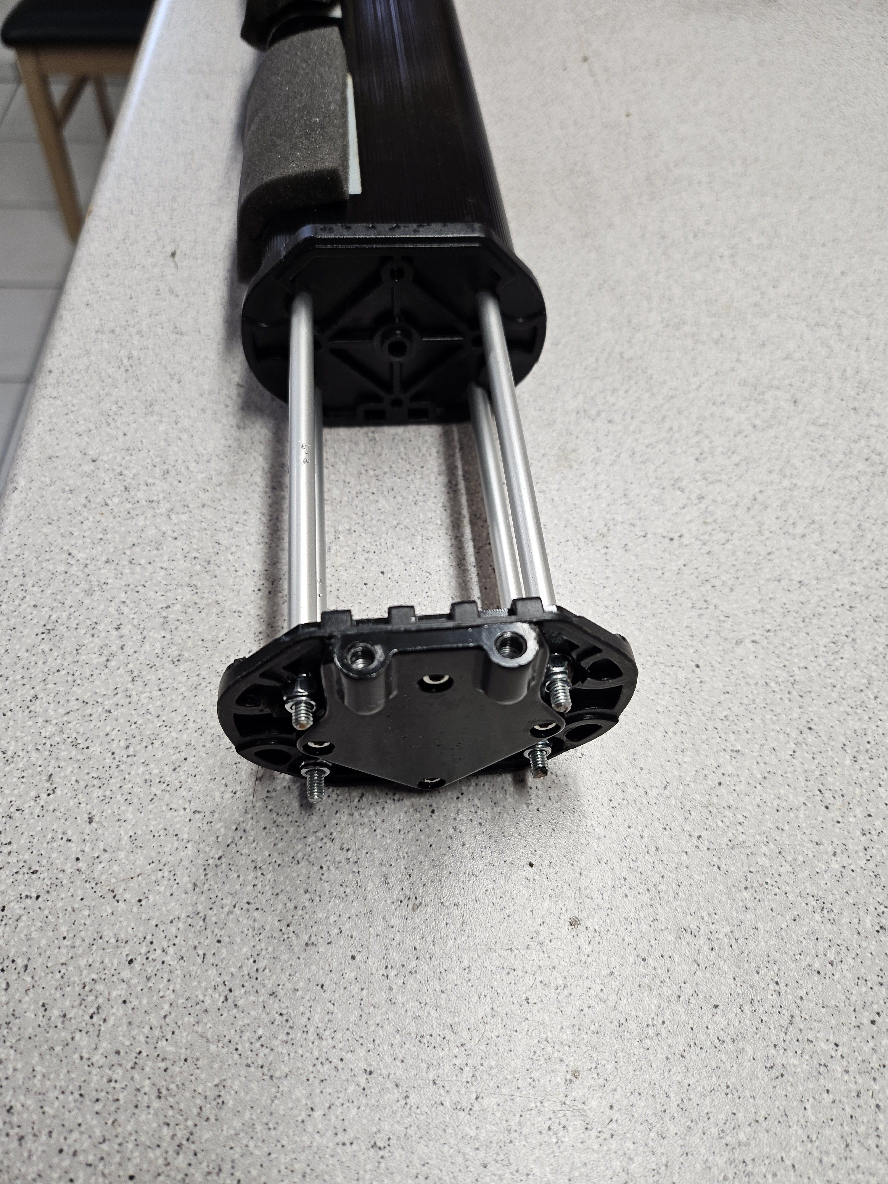

Mittlerweile gibt es ja Adapter um den 500er Akku in 750er "Schacht" zu fahren. Dadurch hab ich mir auch knapp über ein Kilo gespart. Die 750Wh benötige ich nicht.
Jetzt wo es den Compacttube 400Wh mit 2Kg gibt hab ich mir den natürlich eingebaut mit Aluminium Adapter, hier ist ein gedruckter Adapter geplant, seitens Bosch wird es vermutlich keinen Adapter geben oder?
