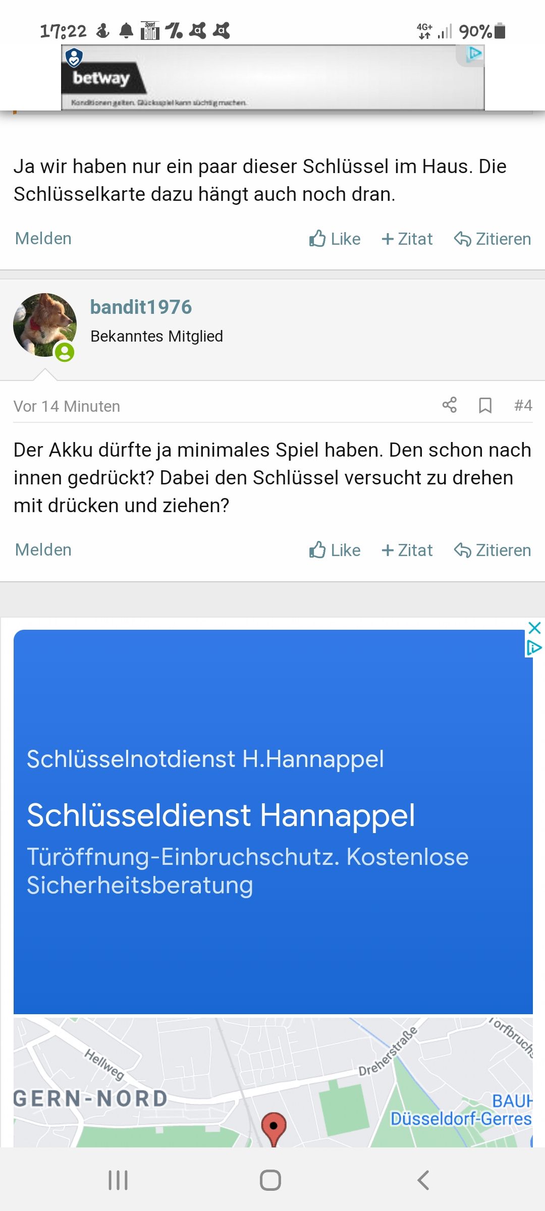

Hast du den richtigen Schlüssel?
Soll nicht doof klingen, aber ist mir mal passiert. Habe aus Versehen den Schlüssel vom Abus Bordo genommen. Sieht genau so aus, passte genau, ließ sich nur nicht drehen.
Ist schon erstaunlich das bei mir direkt als Werbung ein Schlüsseldienst aufpoppt... :biggrin:
Das Schloss ist unter der Abdeckung, richtig? Da kann sich der Zylinder nicht wegbewegen, solange der Akku drin ist. Noch mal mit Geduld versuchen. Manchmal hakts einfach.
