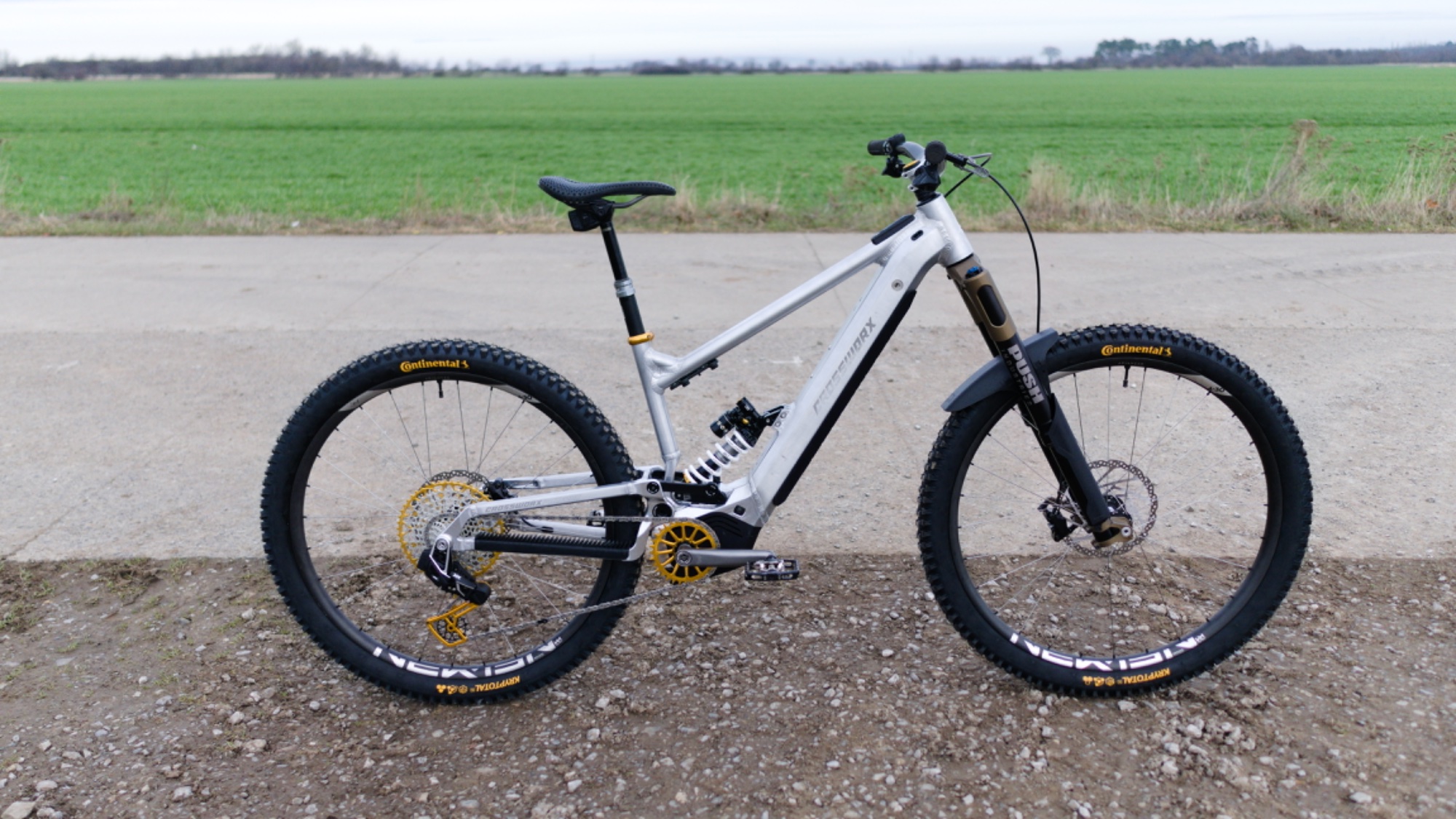

Anfangs hats mir auch ned gefallen
Aktuell find ichs ganz gut
Gold ist jetzt zwar auch nicht meine Farbe
Aber alles in allem schon passend
„Gelbe Öhlinsfeder“ wär ja noch was 😛
Bzw H&R bietet doch neuerdings auch allerlei Farben
Ich finde es gar nicht verkehrt, aber die Kurbel und die Felgen sind für mich zu viel. Die in schwarz und es wäre mehr Ruhe drin, was wieder zu dem Gold passen würde. Der Farbton der Kurbel findet sich nirgends am Bike, da die Gabel schon einen anderen hat, kommen zu viele Töne zusammen.
Ist aber immer was subjektives, lieber so und individuell, als schwarz und silber.

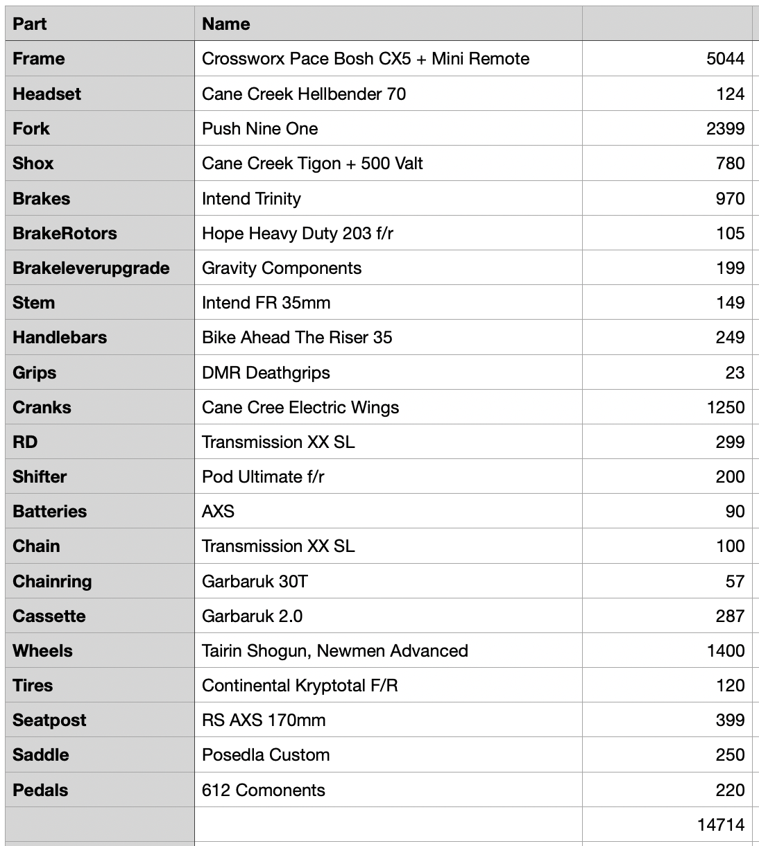

Hab ne Excel, die ich gern, wenn alles durch ist, hier reinstellen kann. Wird final wirklich nicht billig sein aber immer noch weit unter dem, was Specialized mit dem hässlichen Levo 4 Special Edition rausgehauen hat. Ich habe sogar an einer Stelle gespart, wo ich ursprünglich viel Geld lassen wollte.
würde mich auch interessieren, danke.

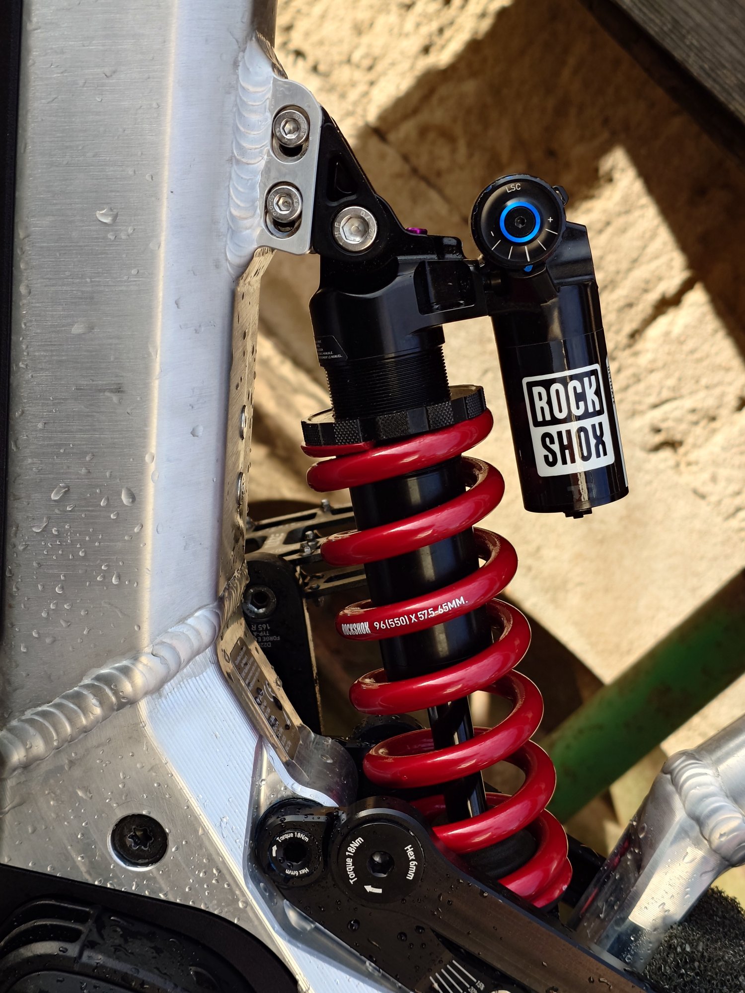

Heute hat sich bei mir am Umlenkhebel eine Schraube ziemlich weit herausgedreht, also geht bei euch nochmal mit dem Drehmomentschlüssel durch. Insgesamt hab ich 3 Schrauben wieder anziehen können.

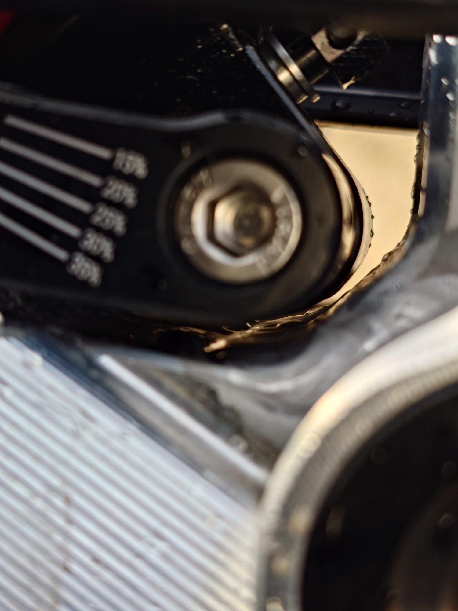

Auf welcher Stellung steht denn euer Dämpfer in der Aufnahme?
Ich kann nach wie vor nur die ersten 3mm nutzen (von der flachen Einstellung her gesehen), da sonst der Dämpfer unten ansteht. Da muss ich Kevin nochmal kontaktieren....
Hab jetzt den Vivid verbaut und heute eine Ausfahrt gemacht. Der passt sehr gut zum Hinterbau und bleibt erstmal drin. Feder bekommt noch ne andere Farbe. Weiß aber noch nicht welche.

Find ja diese goldenen Akzente wirken billig, ist aber auch einfach nicht meine Farbe.
Gerade Schaltwerk wirkt wie Aliexpress. Aber gut...Geschmäcker...laufen muss die Karre
Fahrwerk ist eh spannender als das bling bling Zeugs
Ach ich hab mich damit angefreundet. Eigentlich sind die Farbtöne alle gleich bis auf die Kassette, bei der es etwas heller ist. Dennoch habe ich ja auch noch die Möglichkeit alles über den Haufen zu werfen. Ich hatte bisher immer silber/schwarz. War mal Zeit für ein wenig Farbe und da ich am Ride schon blau hatte, wollte ich hier mal einen anderen Weg gehen.
