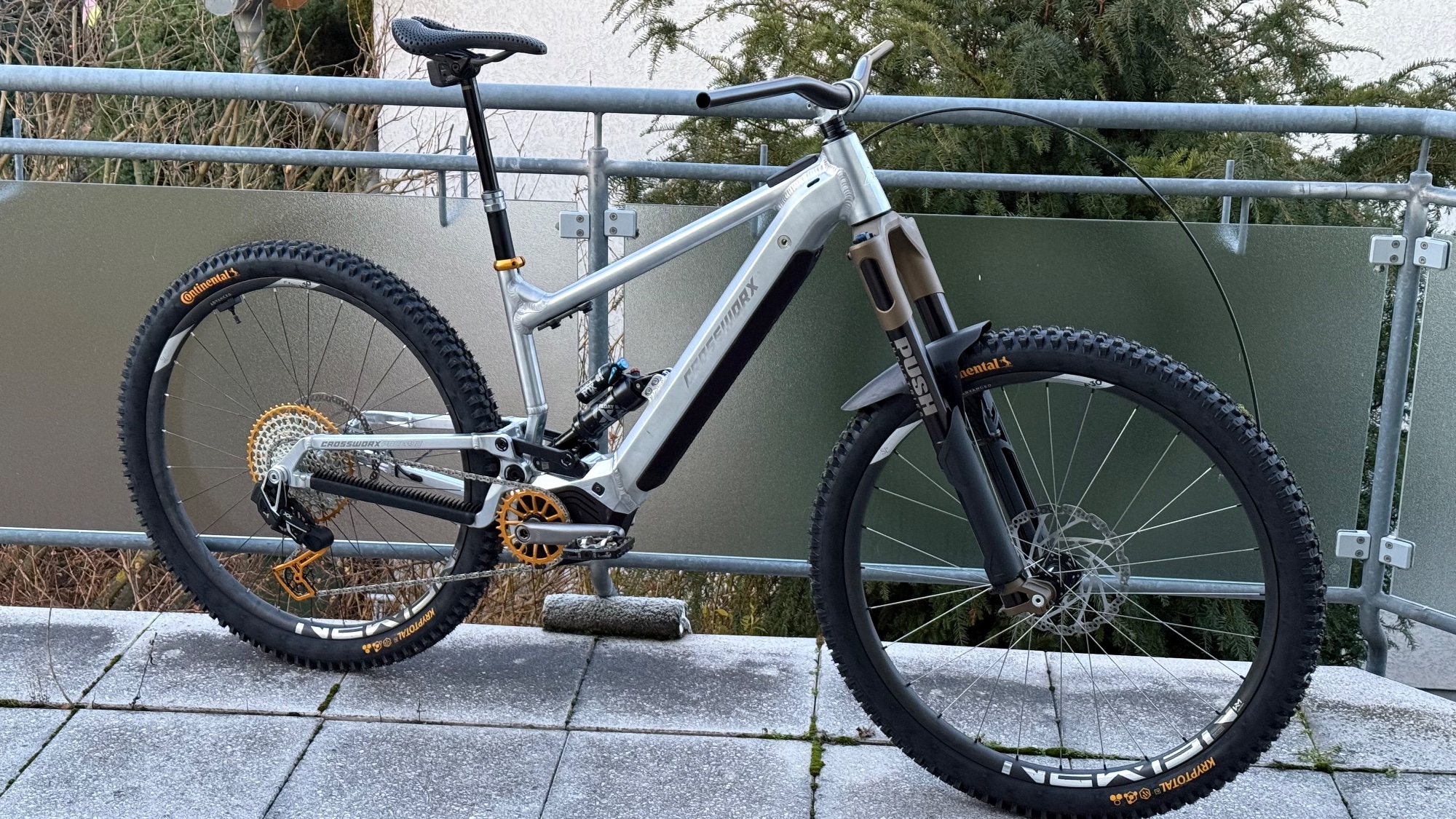

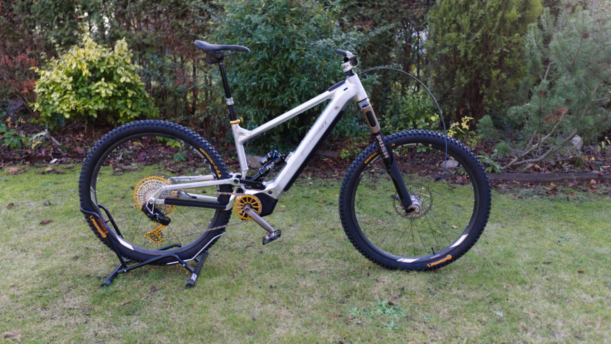

[A] Hier entsteht ein Crossworx Pace
Ging jetzt doch recht schnell, wenngleich ich den LRS noch umspeichen muss aber ich wollte es einfach mal sehen. Kassette geht ja schnell wieder runter. Ohne Bremsen auch schon ein Bisschen gerollt. Lustigerweise passen die Conti Logos gut zum Gold. Gabel passt von der Farbe her nicht.
Bremsen müssen noch dran. Stütze ist so, wie sie sein soll. Der Vorbau muss schwarz.
Puh...Gold ist ja eh immer etwas speziell.
Das Bronze der Gabel mit dem rohen Rahmen ist geil, dann darfst aber nur schwarze/silberne Anbauteile haben.
Find die Push auch in dem Finish viel besser.
Dämpfer rein, Trinity dran und Feuer frei, egal wie es aussieht, fahren wird es super
Mir fehlen noch die Speichen für das HR. Vorderrad ist schon umgespeicht. D.h. 350er Nabe mit Newmen Advanced SL A.30 Felge und silbernen Speichen. Das passt m.E. besser und das Hinterrad mit Tairin Nabe mache ich dann am Donnerstag*. Dann wird Freitag die erste Runde gedreht.
Ja, Aussehen ist speziell und ich finde die goldenen Teile im Moment auch nicht so doll. Das muss ich leider zugeben. Ist aber kein Problem, denn beim Fahren merkt man davon nichts. :)

Ich finds gut... wenigstens einer der mal bisl Farbe ans Bike bringt. Rahmen muss wirken das stimmt. Meiner Meinung nach vorne goldenes Kettenblatt entweder silber oder schwarz (durch den CC hast ja dann noch genug Gold im Rahmendreieck) und oben am Lenker vielleicht noch goldene Klemmringe für die Griffe und dann ist gut.
Zu viel ist nichts das stimmt, finde bloß die Details müssen sich im Rahmen etwas verteilen.
Gabel in schwarz und top!
